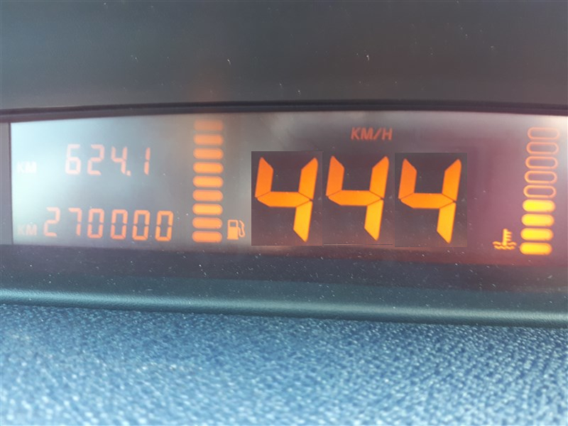

C'était écrit :
En fait il a plus de 271 000 km maintenant :roll:
Messages : 20058
PeteTheCoyote a écrit : 14 août 2019, 11:54 Bonjour,
C'était écrit :
En tous cas, il ne chauffe pas !
Pourtant, il le pourrait !!! :mrgreen:
C'était écrit :
En même temps a 444 Km/h sa passe vite :mrgreen:
Messages : 4352
SAHRO a écrit : 14 août 2019, 13:27
C'était écrit :
C'est ce que j'appelle "voler bas" :mrgreen: :mrgreen:
