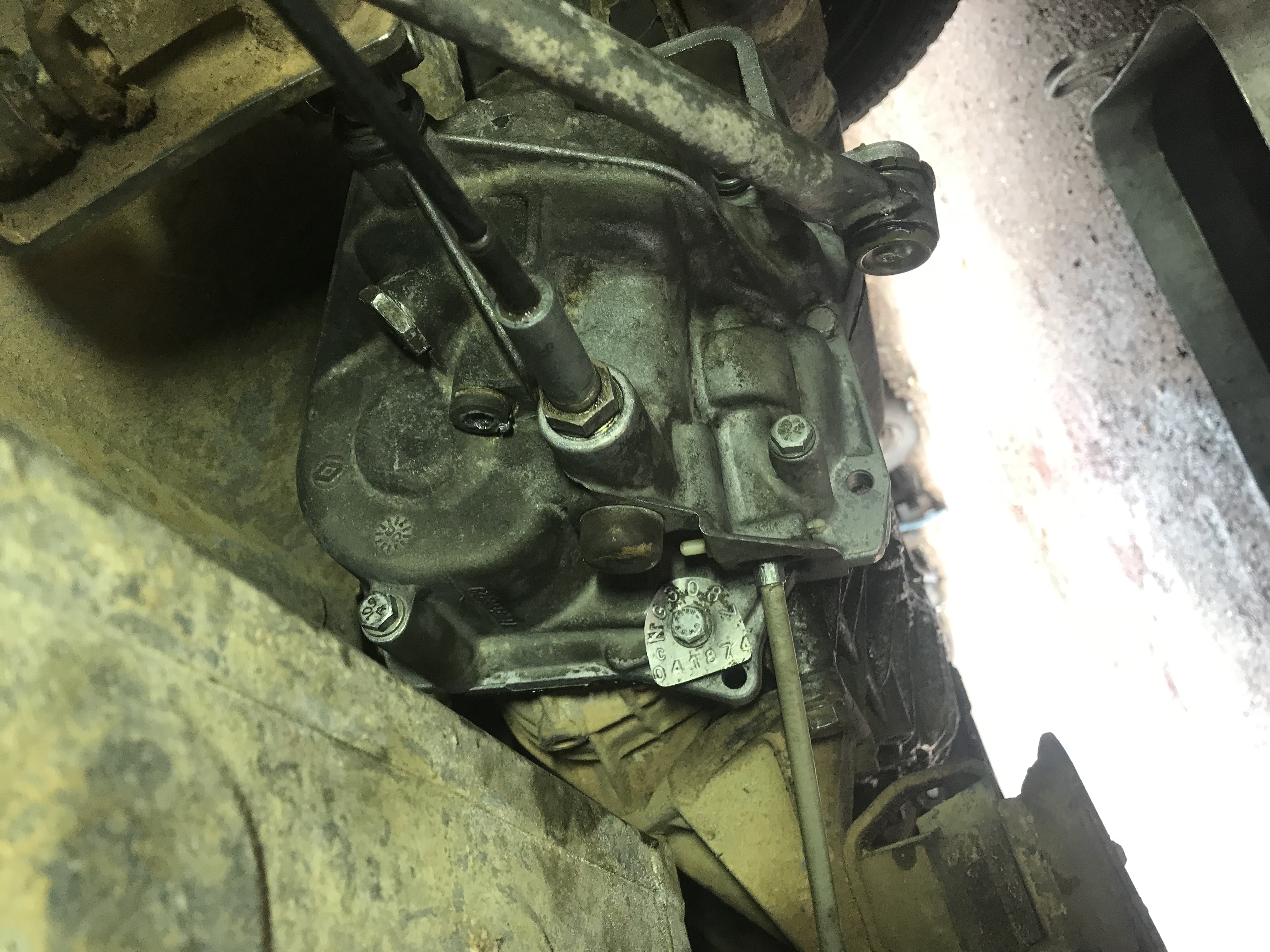

pour info TRX et NFP c'est la meme huile. elle a seulement changé de nom il y a 10 ans environ.
par contre sur la photo on voit un bidon de NFJ. Totalement interdite sur une PKx, si la boite est remplie avec, il faut vite vidanger et mettre de la NFP.
- Messages : 3866
Re: Espace III 2,2L DCI Problème de passage des vitesses suite remplacement câble
Oui mais un peu moins de 10 ans, à l'époque comme il y a peu ... je gérais les modifications BE en usine de fabrication.fkp 94 a écrit : 09 sept. 2019, 09:56 pour info TRX et NFP c'est la meme huile. elle a seulement changé de nom il y a 10 ans environ.
Elle a été changé par une huile qui limitait la résistance de friction et frottement qui permettait une diminution du ....CO2 comptabilisé pour la pollution. Son odeur est plus forte et plus tenace mais son point faible est l'humidité, elle accepte une très faible teneur en eau. Si vous vidangez pour une raison quelconque ne laisser pas l'huile à l'air libre si vous devez la réutiliser mettez-la dans un bidon fermé vis roulement vous en seront gré.
NFJ totalement interdite en PKX, je n'ai pas géré cette huile pour la bonne raison elle n'est jamais rentré sur notre site, normale jamais monté sur CLIO ! Mais ce que j'ai eu comme info lu sur cetaines infos BE. La NFP contenait des particules de molybdène entre autres pour éviter l'usure des synchros ce que n'a pas la NFJ.

tout à fait la TRX est blindée d'additifs dont le fameux qui protege les synchros specifiques PKx, il est indispensable de remuer le bidon avant remplissage, surtout en cas de bidon de 5l qui peuvent rester longtemps stockés.
comme le ldf oui elle aime bien l'eau, d'ou les vidanges regulieres, sinon on roule limite avec de la mayonnaise. les BE auraient pu reflechir avant d'indiquer une lubrification à vie .....
meme si l'huile coute un certain prix (10€/l) je deconseille sa reutilisation, meme stockée proprement, c'est une economie de 3 fois rien, alors qu'une boite ca coute un prix certain
