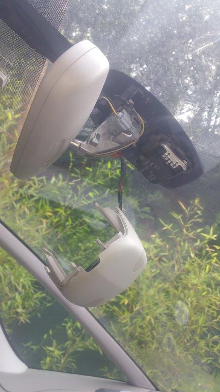

déposé le cache misère au dessus du retro
voici le boitier capteur en question
je l'ai débranché : instantanément, message "allumage automatique des feux défectueux"
mais hourra, les essuie glace fonctionnent en manuel quand il est débranché
je laisse donc le capot ouvert (sans le moteur d'aspirateur qui me gène niveau bruit de toute façon ..) et j'ai rebranché le bidule.
je me balade maintenant avec un petit tournevis à la place de ta clé de 10
à la première panne des essuie glace : je débrancherais le capteur voir si les essuie glace fonctionnent en manuel
et je vous dirai "quoi" .. ça fera un piste pour un système de secours en cas de panne sous la pluie.

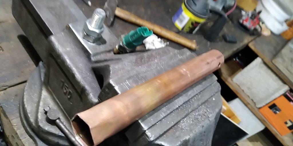

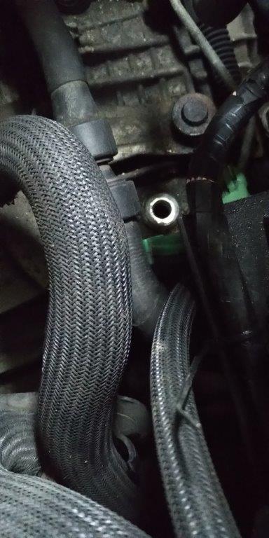

autre soucis du jour ; le camion a refusé de démarrer, je devais partir pour le taff, déjà en retard, donc dégouté je la laisse en plan et verrais ca plus tard.
bilan après tests et diagnostics : capteur de PMH
je l'ai sorti, décrassé et remonté : démarre au 1/4 de tour

ben : un GRAND et immense merci à toi Wutch
en fait le capteur était tellement évident que je ne l'avais pas vu ... habitué a me tordre et faire saigner les mains, je cherchais un truc plus caché que ça.
voici l'emplacement (sans le capteur qui est déjà déposé)
BREF : devant nos yeux en dessous du coin superieur G du bac batterie (quand on est devant le capot, voiture devant soi)
essayé avec une douille "standard" de 24 mm : même pas en rêve. la connectique est bien trop imposante.
donc idée : j'ai une chute de cuivre en 28 mm
un bon coup de chauffe au bout, un boulon de 24mm entré en force au maillet, puis un perçage à 6.5 mm a l'autre bout de part en part : nous voici avec une clé à tube de 24 mm pour effort TRÈS modéré
le capteur est venu tout seul. le plus long a été de déconnecter la fiche étanche

- Messages : 4050
Re: espace IV initiale 2.0T meca 2004
Super ton outil
Et comme tu vois, ca vaut le coup de passer un peu de temps à faire l'outil ou acheter la douille, ensuite ca va tout seul.
