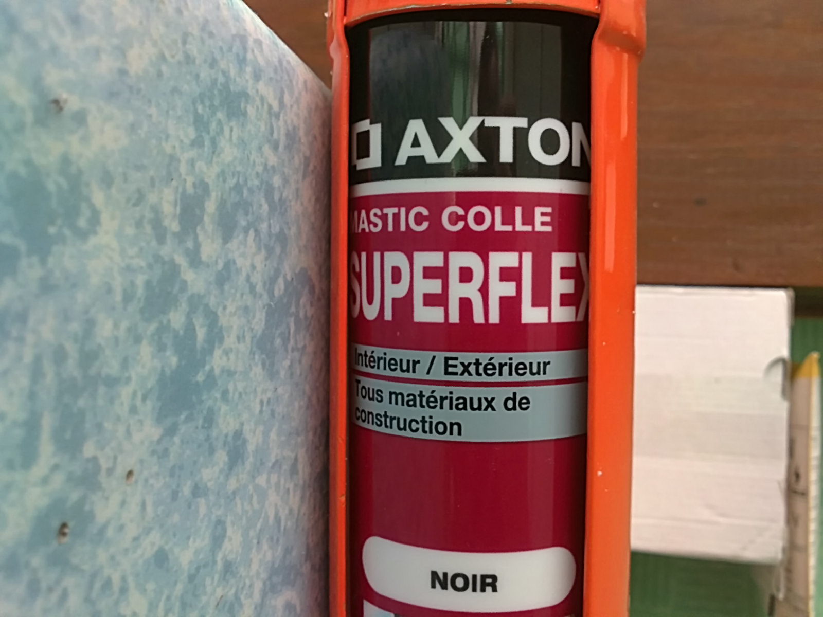

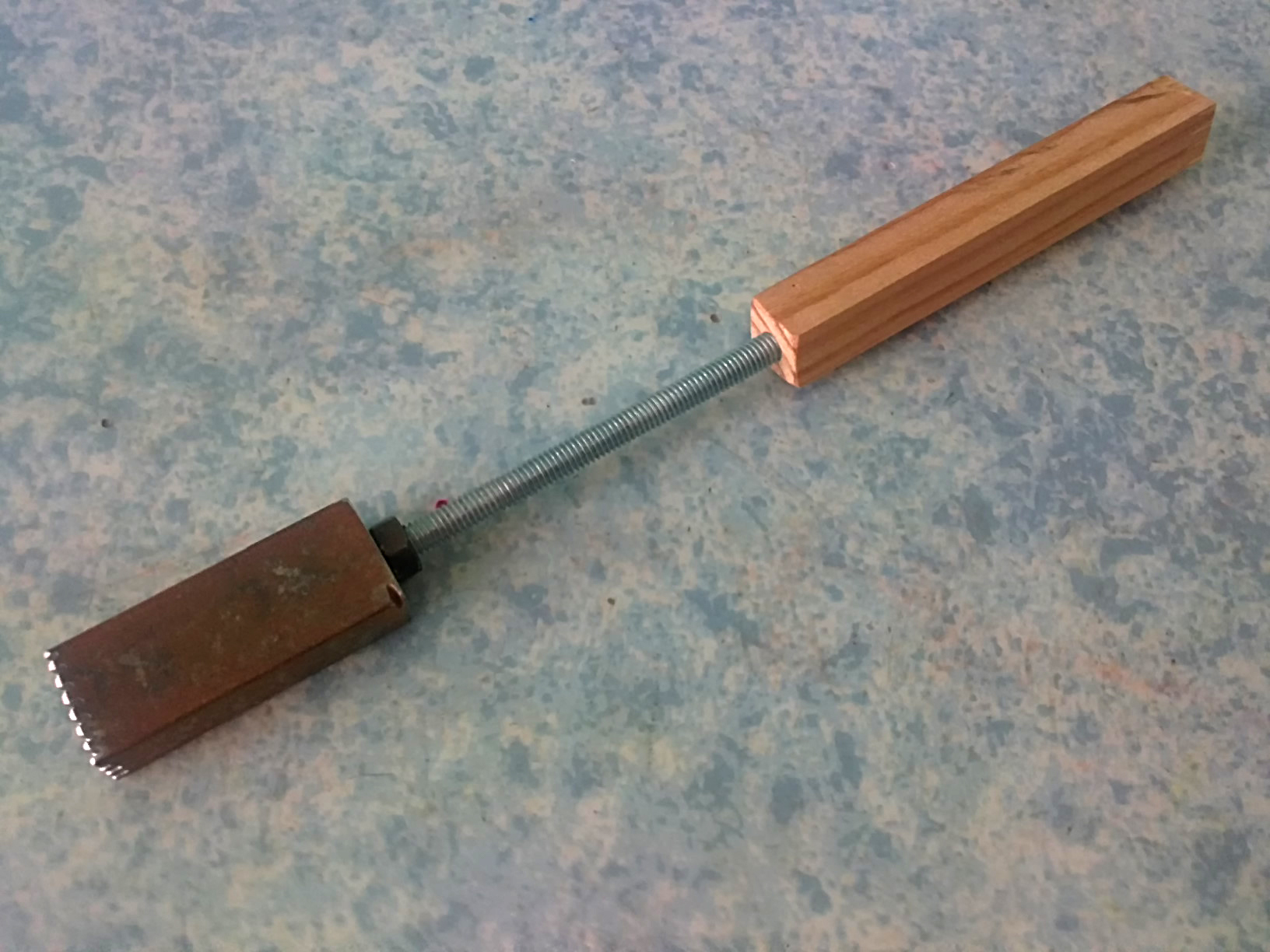

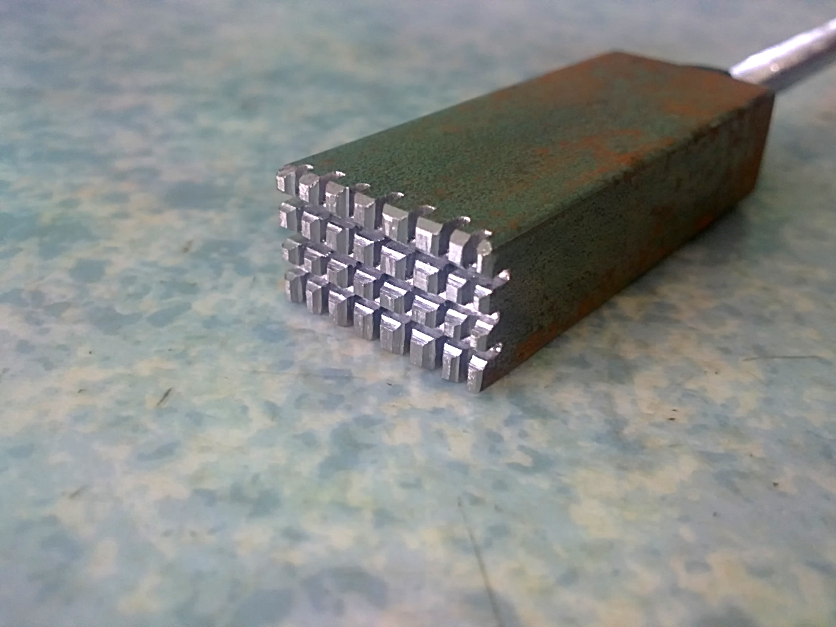

Comme promis, voici ma solution !
Après des années de galère a tester différentes méthodes pour maintenir en place ces fichus profilés, j'adopte la manière forte et radicale. Une fibre intermédiaire sera soudée et sertie dans la matière plastique. Cette fibre en matière est donc "emprisonnée" dans le profilé et c'est elle qui assurera le collage avec le verre (à l'aide d'un mastic de forte adhérence ou un silicone spécial verre).
La tête de l'outil est chauffée au chalumeau puis appliquée sur la fibre (j'ai placé un ruban PTFE intermédiaire pour ne pas la bruler). Une fois la longueur ainsi soudée, on retire le ruban PTFE (important sinon, le mastic n'adhérera pas).
Le collage sur le vitrage sera réalisé par un mastic ou un silicone pour vitre qui assurera une parfaite adhérence sur le vitrage et viendra imprégner la fibre. Je suis à présent débarrassé de ce problème récurrent.
Ok, ce n'est pas vraiment simple à faire mais c'est radical et surtout, cela évite de tâtonner à acheter des produits adhésifs miracles (coûteux) aux performances hasardeuses. Pour rappel, la colle pour pare-brise appliquée par mon carrossier (sur des profilés propres et dégraissés) a tenue deux ans, ça tient mais passé cette période, le profilé se détache de cette colle (mais elle adhère fortement sur le verre et l'acier, supports pour quoi elle est prévue).
