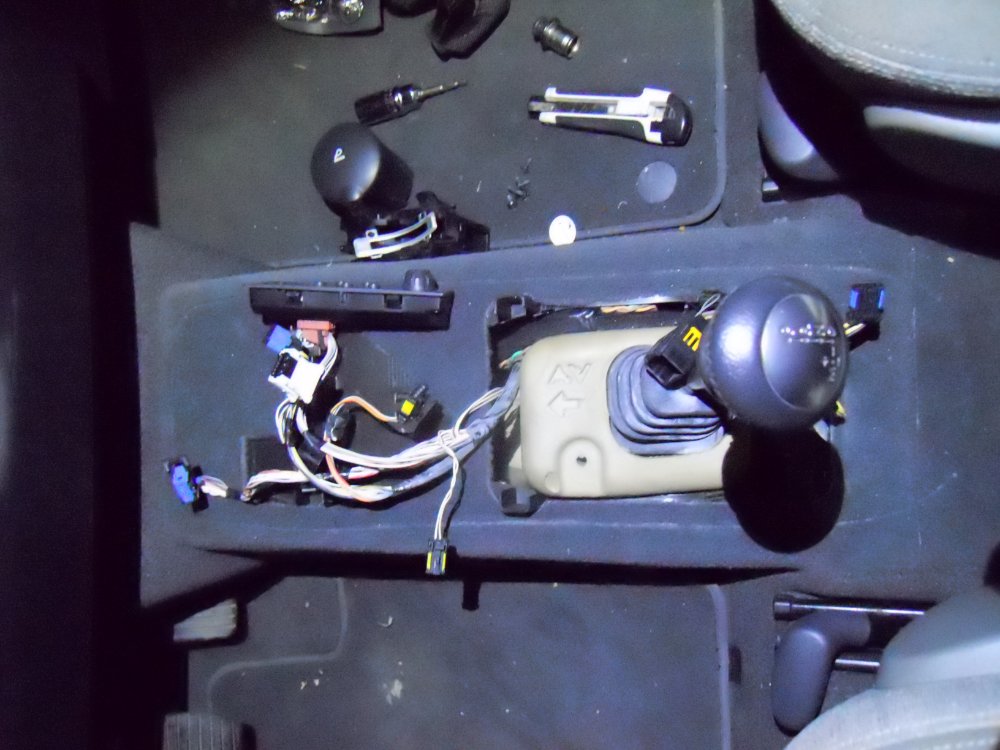

Je confirme, la vue est bien pour les modèles avec le contrôle du gps à partir de la console.
Pour l'avoir démontée récemment, le plus délicat est de déclipser en douceur les différents éléments sans casser les clips qui ne sont plus tout jeunes ...
Je propose de commencer par le vide poche supérieur et le cache du levier de vitesse, cela permetra de voir coù sont les clips cachés.
A droite du bouton start, caché par la console, il y a le boitier lecteur de carte qui viendra avec la console (il y a pas mal de faisceau à débrancher et ils osnt assez courts).
Prépare des languettes de plastique plutôt que des tournevis pour pouvoir faire jouer les clips.
Bonne manip.

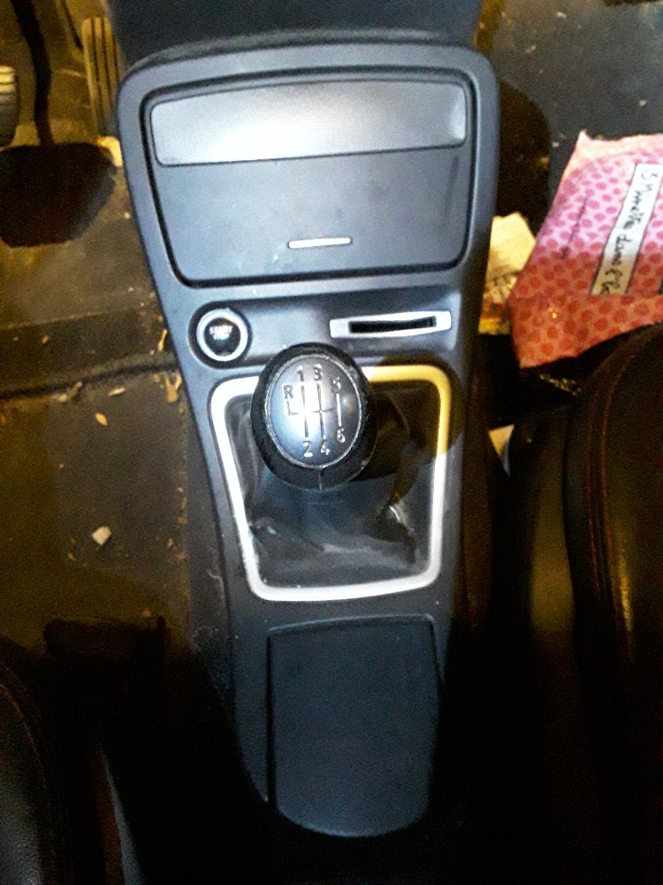

Merci pour les conseils. Je parviens à s'éclipser le soufflet du levier de vitesse sans problème, mais je ne comprends pas bien comment on fait ensuite. Ma console est comme cela :
Il y a 4 vis : 2 sous le soufflet et 2 cachées sous le vide poche de devant : faut-il les démonter ? Les 2 dernières sont vraiment peu accessibles. Ou faut il juste déclipser tout le contour plastique ?
