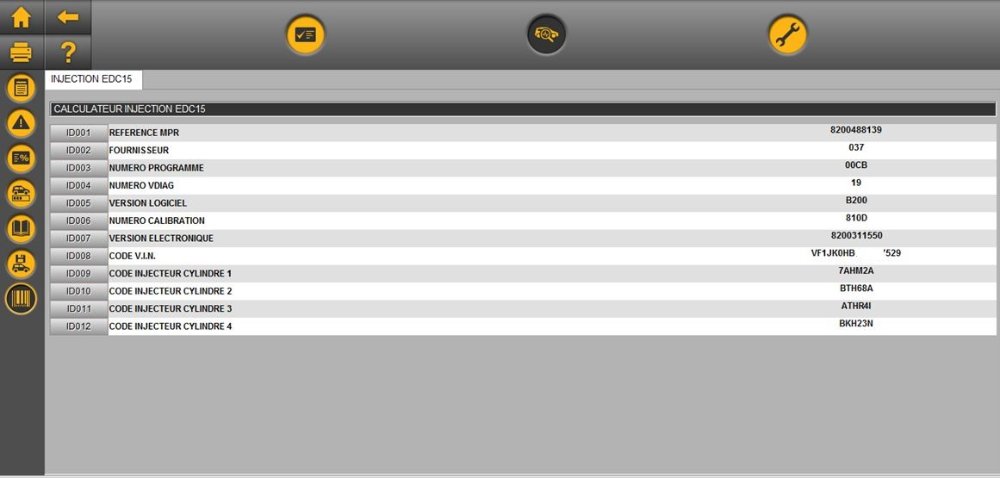

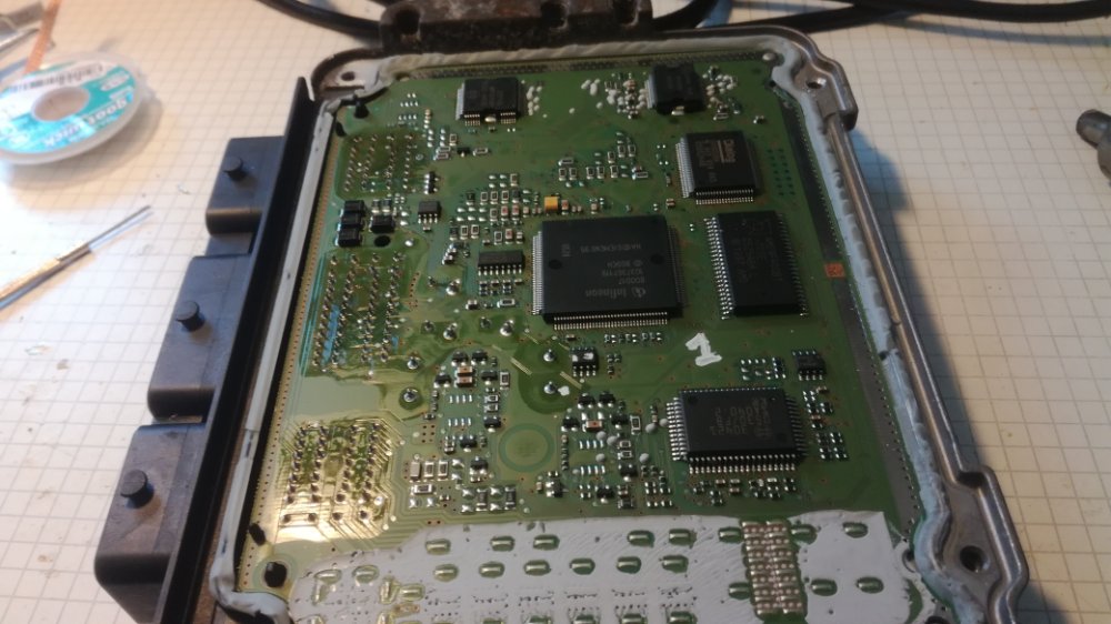

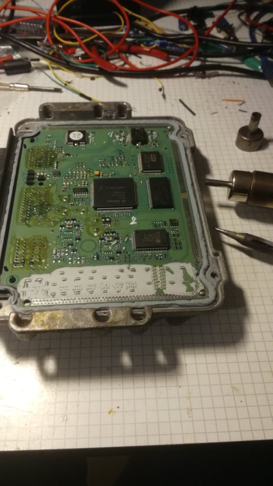

Je viens de recevoir mon calculo moteur acheté une bouchée de pain, 15€41 sur Ebay en Lituanie. Je l'ai tout de suite essayé et je suis plutôt content : Plus de messages sur le tableau de bord (panne pression d'huile, pb charge batterie) qui me hantaient dès le début. Le CLip ne trouve plus d'erreurs sur les segments CAN, tout semble fonctionner désormais. J'ai donc tout démonté pour rien dans mon carrosse.
Il me reste à flasher l'eeprom du nouvel ecu à partir du contenu de l'ancien. La puce est une 35P08 que mon lecteur CH341 ne sait pas lire. J'ai finalement acheté un BDM100 et son support pour moins de 50€, je sens que je vais bien m'amuser ce WE pour faire le job.
Voici les 2 configs, pensez-vous que je devrais aussi cloner le programme du calculateur au regard de ce que je vois sur ces 2 propriétés ?
Merci par avance.
Merci par avance.

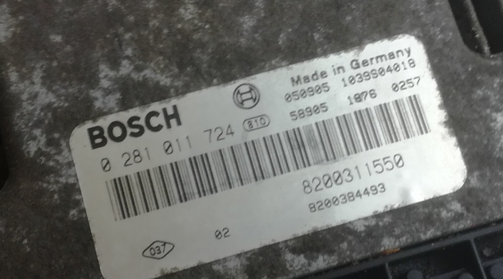

le pb que je vois, c'est les différence de version entre les 2 calculos..
pas sur que le second accepte le programme du premier...
les ref externes (ecrite sur le calculo), sont les même ?
ce que tu appelles le programme calculo doit etre codé, surtout les code injecteurs, avec canclip, ainsi que toute les options.

Salut,Totor33 a écrit : 10 janv. 2021, 13:37 Bonjour et bravo:
Juste ne question technique: comment fais tu et avec quoi tu échanges les eeproms si elles sont soudées?
J'ai un pistolet à air chaud, avec la petite buse cela se décolle en 5 secondes. Le soudage est très simple à partir d'un fer 30 W pointe fine. Je me suis entrainé avec de veilles cartes mère de PC avant ce travail. Cela m'a pris 2 mn.
Je n'ai pas le matos de lecture/écriture de l'eeprom 5P08, du coup pas de sauvegarde du code d'antidémarrage. Je crois que je vais devoir investir car une mise à jour du firmware s'impose a priori.
