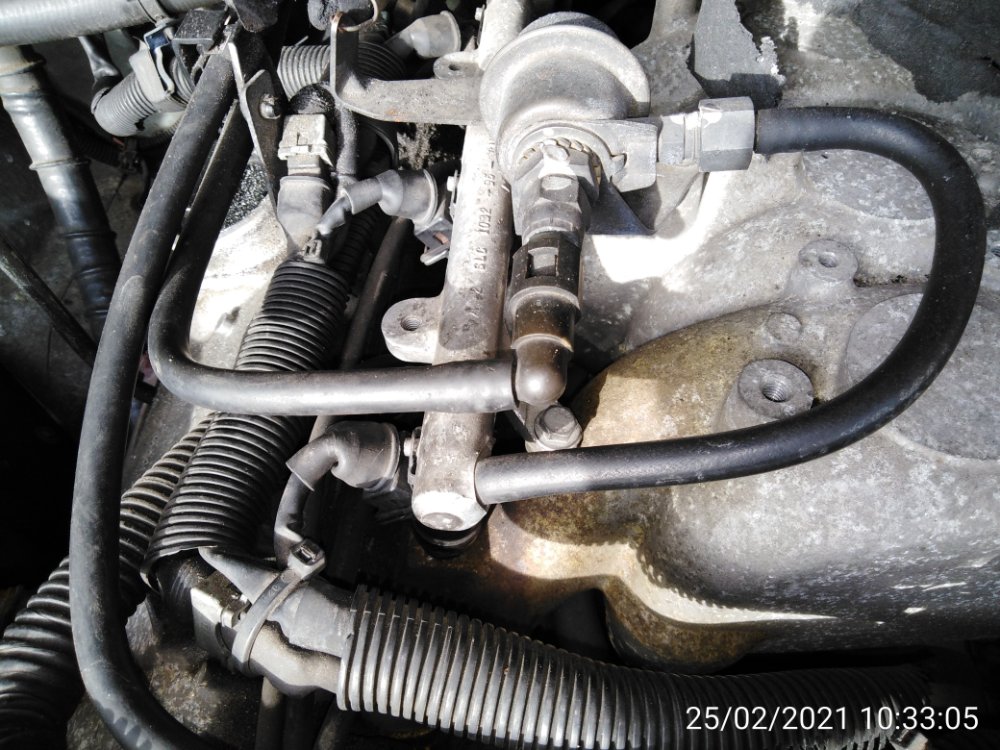

J'ai récemment vu qu'un injecteur perlait. La référence n'est plus disponible chez Renault et la référence fabricant Bosch est actuellement en rupture.
Auriez-vous des informations pour ce problème ? Est-ce que ça ne peut être qu'un problème de joint vu que le moteur tourne parfaitement ? Si c'était un injecteur fendu, le moteur démarrerait difficilement et aurait des ratés.

la fuite est elle consequente ?
vu que tu roules au gaz, la pompe à essence est elle coupée quand tu roules au gaz ?
personnellement vu l'age et le kilometrage, je demonterai les 2 rampes d'injecteurs puis passage ultrasons + filtres et joints neufs.

J'avais enfin trouvé l'injecteur réf BOSCH dispo neuf chez Oscaro à un prix correct mais difficile de trouver un garagiste qui accepte la fourniture, chez agent Renault il conteste la compatibilité et met en doute la qualité de fabrication qui serait de sous-traitants, par contre s'étonne du "diagnostic" injecteur fendu de la concession .
Du coup j'ai acheté la pochette joints pour V6 avec intention de faire faire les deux rampes en commençant par celle du fuyard (le premier de la rampe côté gauche).

Les photos en question, pour fkp94
Face au moteur c'est le premier de la rampe de gauche
