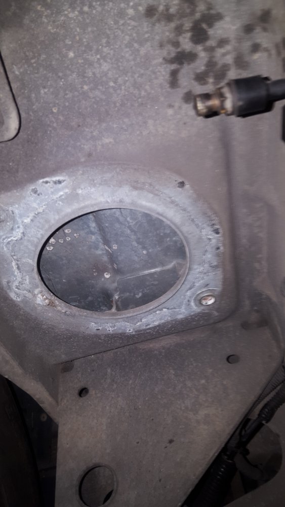

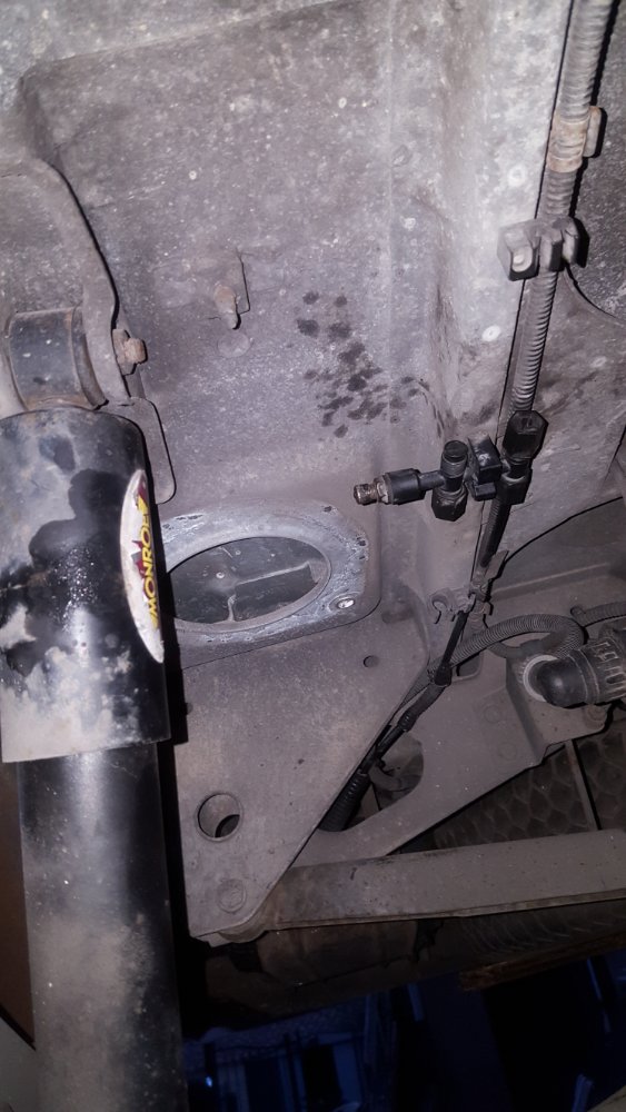

Bonjour a tous, je poste mon premier sujet et problème.
Je me suis rendue compte que mes suspensions arrières s’affaisse vite lorsque la voiture était a l'arrêt, genre au bout de 20 secondes, le compresseur est tout le temps en train de remonter la caisse.
Ce matin je me suis mis en dessous pour inspecter les poumons et un des deux est légèrement craquelé et fuit, j'ai réussi a régler la biellette de correction de niveau un peu plus plus haut et la fuite s'est stoppé mais ce n'est qu'un pansement temporaire.
Au prix du changement des 2 poumons je voudrais complètement changer le système et remonter 2 ressorts classiques seulement il me manque une vue éclaté du train arrière avec les ressorts d'origines et les pièces qui retiennent tout sa c'est pour sa que je vous sollicite si quelqu'un aurait sa sous la main sa me rendrait un grand service.

La caisse de ton camion n'est pas faite pour recevoir des ressorts de suspension, il y a un trou pour les boudins.
http://www.catcar.info/renault/?lang=en ... 1OMzMwMTgw
http://www.catcar.info/renault/?lang=en ... 1OMzMwMTEw

Merci pour les docs et les photos, donc pas le choix que de remettre des neufs.
Je vais mettre du gel de réparation en attendant d'économiser les 500 euros du kit.
Je ferais des photos lors du changement.
