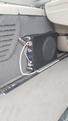

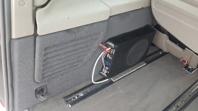

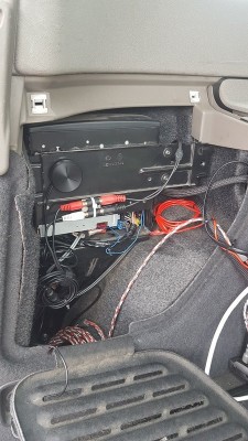

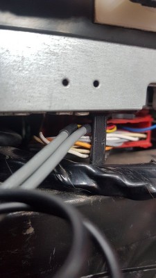

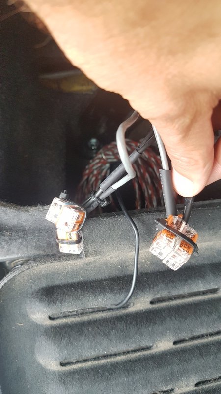

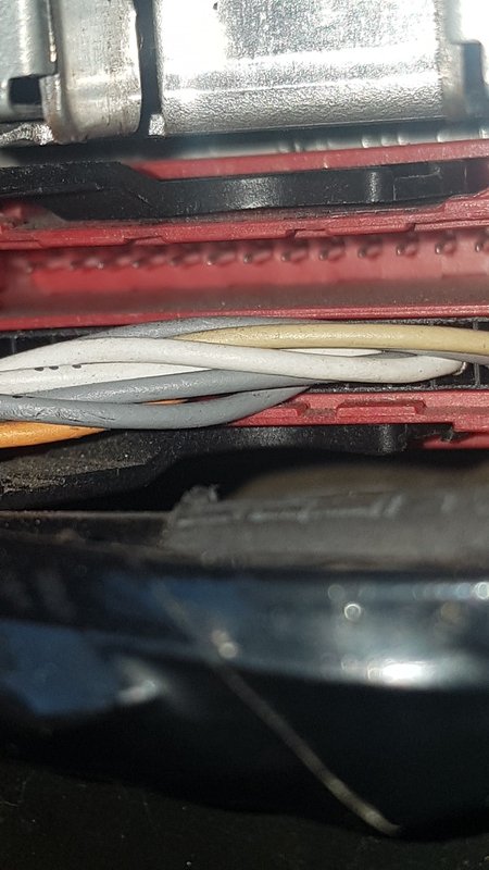

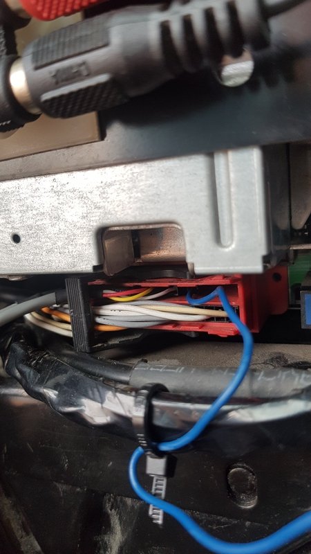

3. Branchement des 2 Câbles à la fameuse prise rouge et ses pins :
Le fil bleu est le remote.

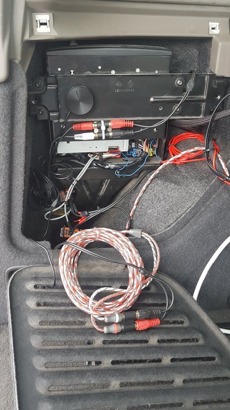

4.Vue d'ensemble des branchements avec le récepteur BT de marque Aukey.
Le câble de masse est branché à un boulon qui tient un rail.
Ne pas oublié d"activer l'auxiliaire par le mode expert.
Petite photo du bouton de réglage de l'ampli dans l'habitacle Voilà le tout marche très bien. Il y a encore des réglages à faire et c'est très agréable d'avoir des basses dans L"Espace sans prendre trop de place dans le coffre.
Merci de m'avoir lu.

Salut.
J suis un boulet oui c est un caisson de basse
Olivierd c 'est une installation sur un Phase 1 qui à l'ampli à l'arrière. Il me semble qu'à partir du phase 2 l'ampli est à l'avant et au niveau place c'est chaud.
Wutch : oui j ai le faisceau qui se branche sur les fiches Iso mais j'ai préféré avec les RCA pour une meilleure qualité.

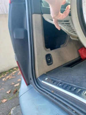

Je me suis mal fait comprendre. effectivement c'est un phase 2.
je ne sais pas où est l'ampli, je n'ai pas cherché.
Il n'y a rien dans l'aile arrière, du moins derrière la petite porte.
Alors y loger un petit caisson...
je dois déjà m'occuper des autres hp...
olivier
olivier

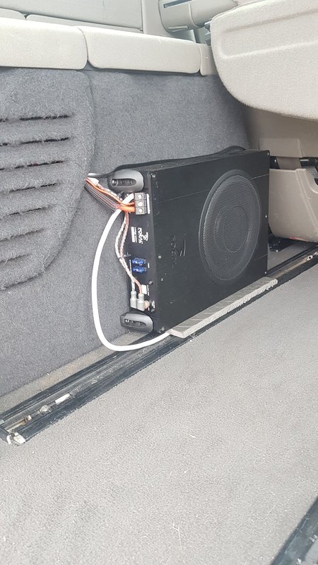

Le focal ne passe pas sous un siège avant ( de phase 1 en tout cas)
Du coup le mien est dans le coffre sur un côté. Ça condamne une place, mais pas gênant pour mon usage.

effectivement après mesures, ça ne passe pas sous les sièges avant.
J'ai vu ton post avec ton montage de l'ibus accroché sur la moquette droite de l'aile dans le coffre. C'est propre et fonctionnel.
Le souci dans mon cas c'est que j'utilise assez souvent l'espace en configuration 7 places avec des adultes/adolescents dans le coffre sur les deux dernières.
Je voulais donc trouver une solution encore plus "intégrée".
j'ai trouvé cette idée : https://www.ebay.fr/itm/353531088805?mk ... olid=10050
si j'ai bien compris, c'est un caisson fermé de 8l recouvert de moquette qui se glisse à droite là où il y a le crick avec un subwoofer de 20cm, le tout connecté au reste de la voiture.
C'est séduisant mais si j'ai bien compris, un caisson doit avoir entre le poste autoradio source et ce dernier un ampli, ce qui est le cas de l'ibus qui est du coup très compact pour ces fonctions.
quelqu'un a déjà testé ce genre de solution ?
Laurent
Laurent
L'actuel : Espace 4 2,0T 170chx, 2013, 7 places, finition Celsium d'origine allemande, acheté car critair 1. Upgrade audio Focal IS REN 130 avant-arrière, whaooo...
L'ancien : Espace 4 2,0T 165chx, 2004, 7 places, finition privilège, acheté en 2012 à 65.000km, revendu pour cause de ZFE à venir pour une nouvelle vie en 2022 à 220.000km, un régal de fiabilité, simplement grand, confortable, ultra agréable à conduire partout.
