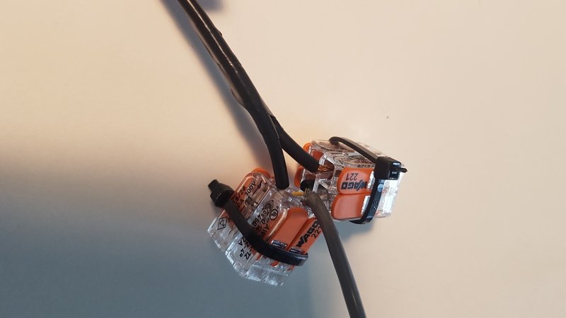

1. Préparation des câbles pour les connections entre l'ampli de l'Espace et le Focal, et l'ampli de l'Espace et le récepteur bluetoorh :
Utilisation de connecteurs PC, je ne détaille pas on peut retrouver l'info sur le forum. Étant donné que je ne suis pas un pro de la soudure j'ai relié les connecteurs aux fiches RCA avec des bornes wago (et ça va très bien jusqu'à maintenant).

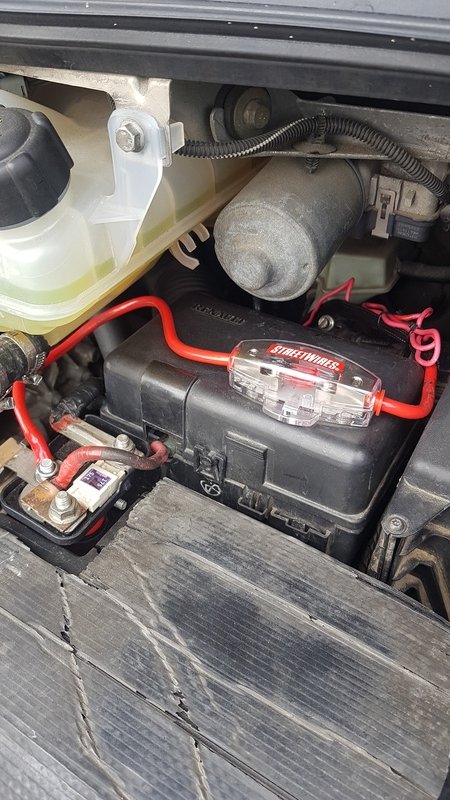

2. Passage câble alimentation 10mm moteur-habitacle :
Pour le passage du câble il y a une capsule au dessus des pédales qui si déclipse (tirer fort). Ensuite j'ai fais passer un câble électrique rigide par le trou qui arrive en bas à droite quand on est face au moteur. J ai un peu galéré mais ça se fait. Puis j'ai
tirer le câble d'alimentation jusqu'à la batterie avec un fusible. J'ai fais passer le câble dans la capsule que j'ai percé :
J"ai tiré le câble par les bas de porte jusqu'à l'ampli à l"arrière.
