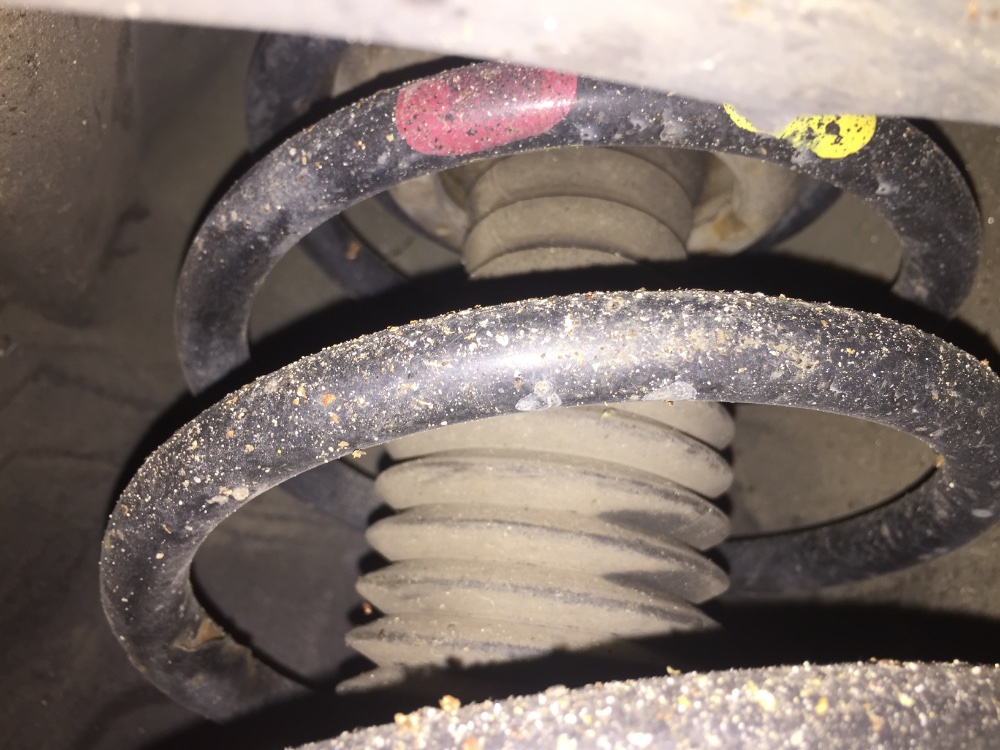

Bonsoir, excellente idée!
Espace IV - 2.0T BVM - 2004 - rouge jaune - jaune (ressorts montés à l'usine!!)
et
Espace IV - 2.0T BVM - 2007 - rouge jaune - bleu (remplacés par le réseau Renault)
Comme c'est en fonction du poids je pense que le type de BV peut influencer dans certains cas.
Attention le rouge se décolore en marron, j'ai confirmation par Renault que ce marron devrait être rouge.
EDIT:
https://drive.google.com/file/d/12vPLh2 ... sp=sharing Un petit tableau au propre! Je mets toutes les infos communiquées sur ce sujet!
Après réflexion je pense que pour cette histoire de marron/rouge c'est un changement intervenu dans la pratique sur les pièces, c'est à dire qu'en début de production ils fabriquaient des ressorts avec le repère en marron, puis il est devenu rouge et les pièces de rechange produites sont rouges aussi. Dans tous les cas pas une histoire très claire.

<< Attention le rouge se décolore en marron, j'ai confirmation par Renault que ce marron devrait être rouge. >>
peut-être, mais si tu regarde les codes couleurs donnés plus haut, il y a du marron. Donc

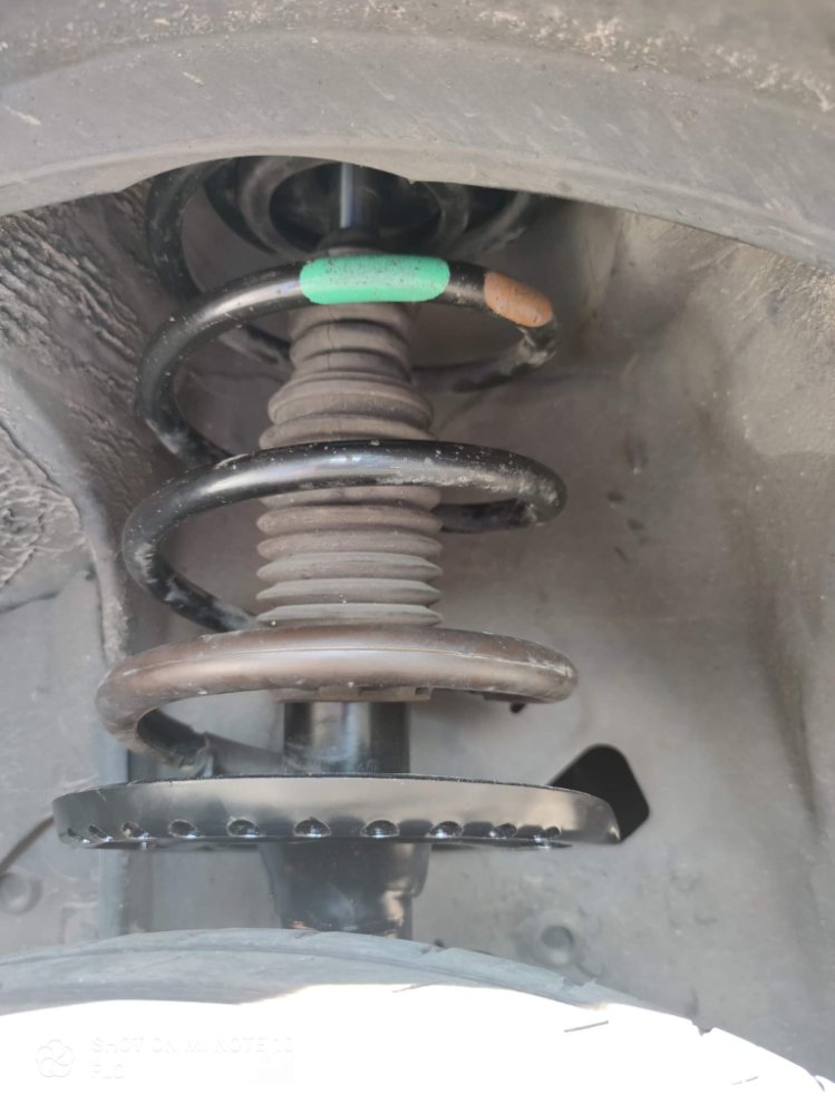

C'est vraiment un énorme bordel tout ça...LeJeune6troeniste a écrit : ↑25 oct. 2021, 22:31 Bonsoir, excellente idée!
Espace IV - 2.0T BVM - 2004 - rouge jaune - je-ne-sais-pas-encore-mais-je-mets-à-jour-quand-je-sais
Le tien c'est un châssis court ou long ?
Le mien, espace 4 2.0 T de 2003, châssis court, ressorts verts et marron à l'avant

Bonsoir Florian,
Toutes les deux sont des châssis court. L'une a le moteur 165ch, l'autre 170ch, toutes deux avaient des ressorts 100% d'origine. C'est un ressort neuf dans ton cas? Il a l'air tout propre.

Bonsoir, c'est le ressort que j'avais quand j'ai eu l'espace il y a deux ans, je ne sais pas si c'est celui d'origineLeJeune6troeniste a écrit : ↑26 oct. 2021, 20:45 Bonsoir Florian,
Je lui avais passé un coup de chiffon quand j'ai changé les amortisseurs, j'avais pris la photo juste après et il ne présente aucune trace de rouille (ce qui me rassure vu la galère pour avoir les références).
- Messages : 1675
- Localisation : Un peu paumé
Re: [Recensement] Code couleur amortisseurs
D'accord! Normalement c'est solide, le ressort que moi j'ai changé était un peu rouillé.
