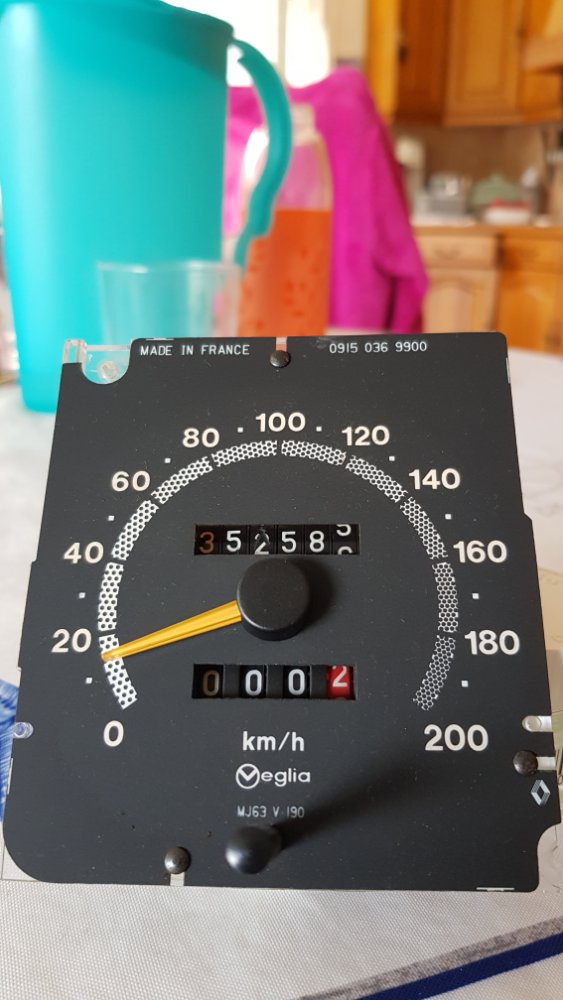

Sigma, je te confirme que j'ai testé directement un compteur sur la perceuse et il fait exactement pareil, il ne dépasse pas les 30 et l'aiguille reste bloquer à 20 ou 15.
il va falloir que je l'ouvre mais je ne sais pas quand, il faut que je prenne le temps.

Voici le fameux compteur
Tu vois que l'aiguille n'est à zéro, mais comment savoir si c'est réellement les compteurs ou le câble ou le nez de boîte.....

Du coup si tu titilles ton aiguille ça réagit comment?
Tu n'aurais pas coincé l'axe en bidouillant les Km?
Pour ma part je m'en tape des km, j'avais un compteur de II ph2 cassé à 400000 et quelques, et l'autre en meilleur état et montable avec 30 000 de moins que mon km réel... j'ai monté celui là, faut juste noter ça quelque part pour les fréquences d'entretien et la distri.

Je ne sais pas trop quoi te dire, on dirait qu'elle paraît convenable même si je descends tout doucement l'aiguille elle reste à 20 km/h à peu près comme la photo.
Non je ne pense pas avoir coincé quoique ce soit car avec l'ancien câble ça fonctionnait bien sauf que l'aiguille avait un parkinsone, elle faisait que de monter et descendre assez vite sur 10km/h à peu près voilà pourquoi j'ai changé le câble.
Est-ce que ce serait l'ancien câble qui aurait abîmé les deux compteurs ?
Je ne sais pas, j'arrive au bout de mes connaissances avec ce compteur.
Et si je vais en chercher un autre en casse et que ça fait pareil, je serai bien avancé.
Xav

Je reviens vers vous après 2 semaines de vacances, j'ai repris mon compteur qui était sur l'espace à l'arrêt depuis 2 ans.
Je l'ai noyé de lubrifiant silicone, uniquement à l'arrière, là où il y a le système qui entraîne l'aiguille
J'ai l'impression que c'est un système de plateau magnétique, qui peut dans l'absolu grippé dans le temps s'il ne fonctionne pas.
Bref remonter dans la voiture après 1 heure à le laisser s'écouler, et c'est formidable, il fonctionne parfaitement.
Même à 10 km/h l'aiguille monte bien à 10, je suis super content, je pense que c'était juste un petit grippage et que le lubrifiant silicone à tout résolu.
Merci pour l'aide que vous m'avez apporté.
Cordialement.
Xav

c'est surtout qu'il se démagnétise avec le temps, ce qui fait qu'il a plus de mal à emmener le tambour.

Ah donc il y a bien une histoire d'entrainement magnétique
Je n'étais pas sûr à 100% mais ça y ressemblait beaucoup.
Merci pour avoir confirmé.
Xav

.... mais pour ma part j'aurai utilisé du WD40 plutôt qu'un lubrifiant au silicone

le wd40 n'est pas un lubrifiant, mais un dégrippant: non durable dans le temps.
