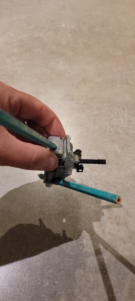

Hello, désolé pour réponse tardive !
après avoir démonter le TDB,
on a percé dans la colonne (alu) pour atteindre le verrou (alu aussi), par-dessus et sur le côté
pour enfin atteindre et percer la vis (acier) petit à petit en haut et sur le côté... ce qui a permis de dégager la partie méca du verrou
il faut faire gaffe de ne rien toucher d'autre sur la colonne
le nôtre ne bloquait plus la direction également, mais on a préféré tout enlever et ne rien laisser sur la colonne pour plus de sécurité (on ne sait jamais...)
courage ! après on en parle comme une mauvaise blague !
du genre "il m'est arrivé un truc de l'espace"
ci-dessous photos : celle avec les crayons l'axe de la mèche au perçage

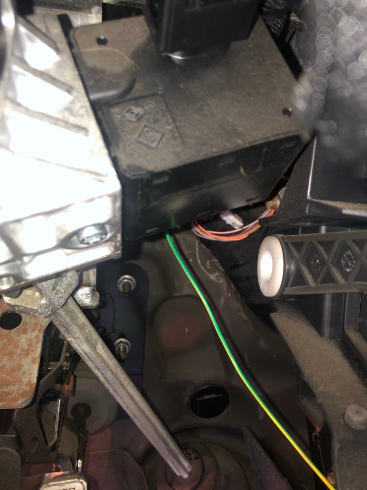

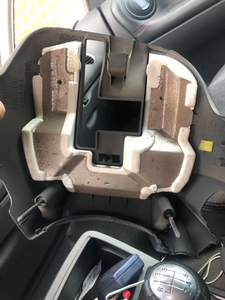

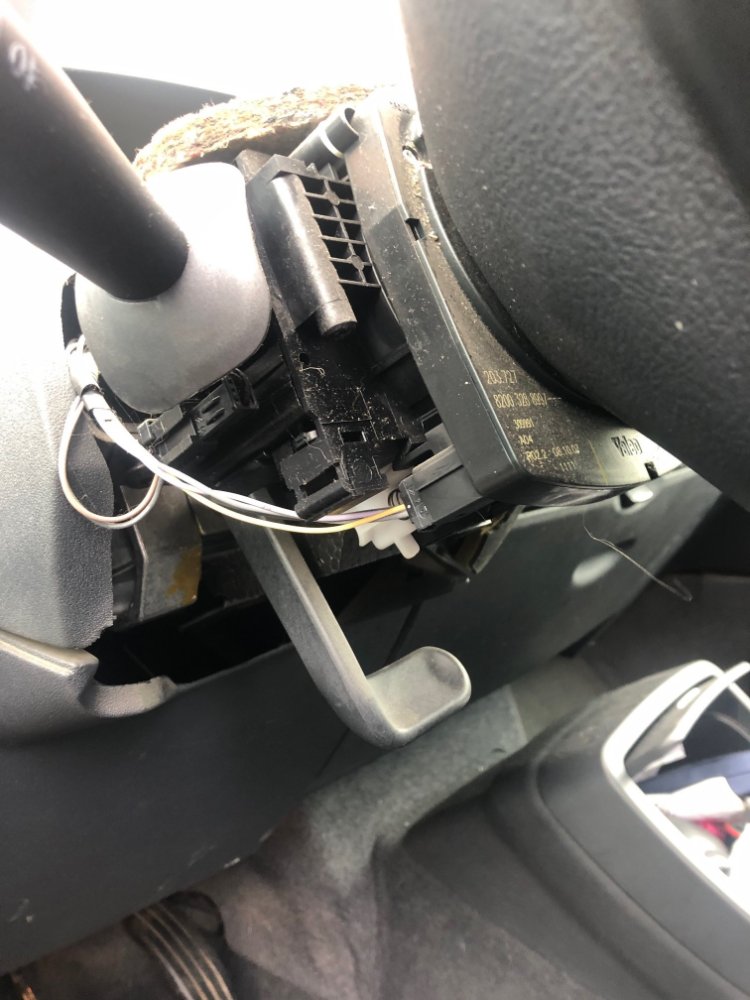

Cette fois ci, elles sont plutôt encourageantes. La planche de bord a fait de la lévitation, malgré une porte droite quasi-inouvrable (contre un mur). Cela a été du sport pour atteindre la vis de la garniture de la contre porte ...Et puis, avec des mèches de compet, la vis s'est avouée vaincue et j'ai enfin pu retirer ce xxx de verrou . Reste plus qu'à attendre le père noël avec un vrai verrou dans sa hotte et si une bonne fée veut bien m'aider, le bolide sera à nouveau sur le bitume à la fin de cette année...
Le plastique dur du TdB a été griffé pendant les opérations, j'en profiterai peut être pour le repeindre en noir mat.
La suite bientôt

hello EboEBo a écrit : ↑17 déc. 2022, 21:02 Les news : 2
La suite bientôt
ah ah ça nous rappelle des souvenirs enfin tu l'as vaincu bravo !! mèche de compèt pouvait pas résister !!!

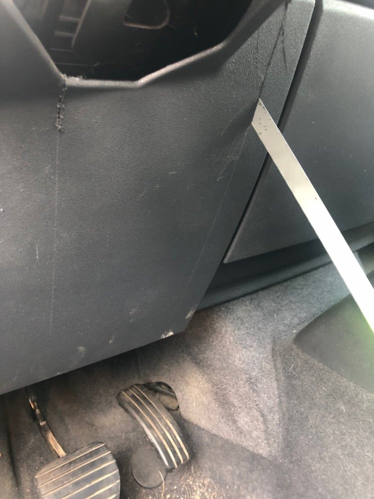

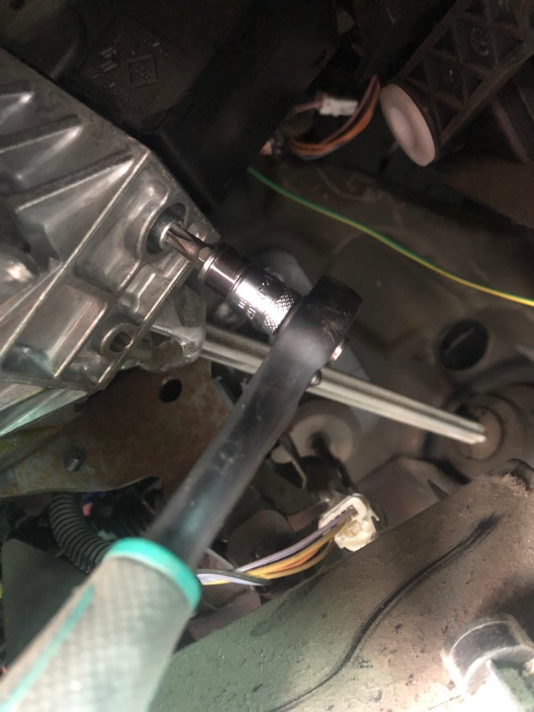

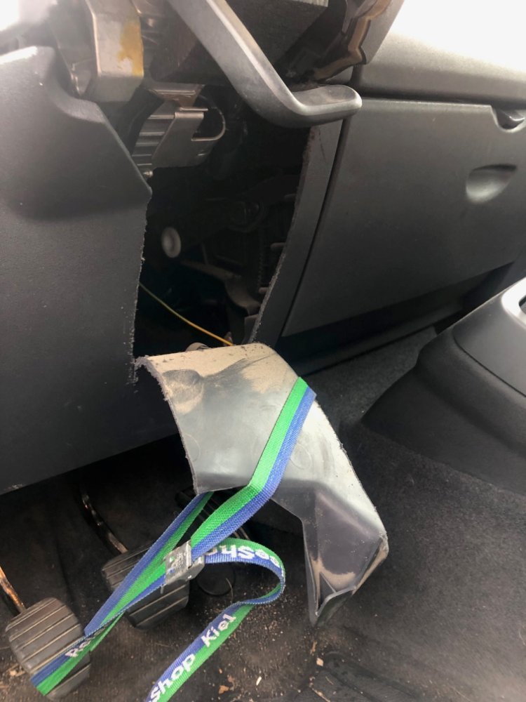

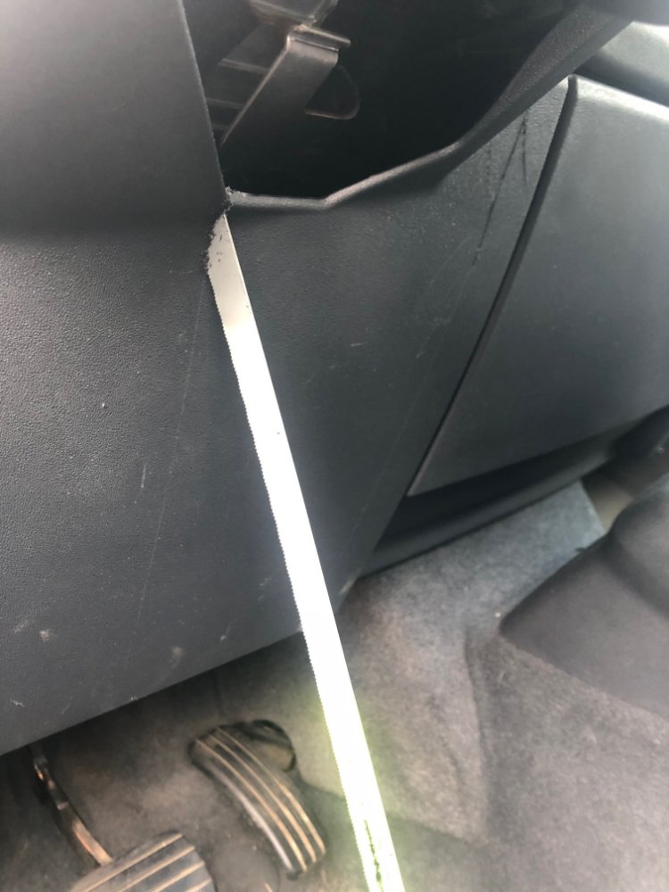

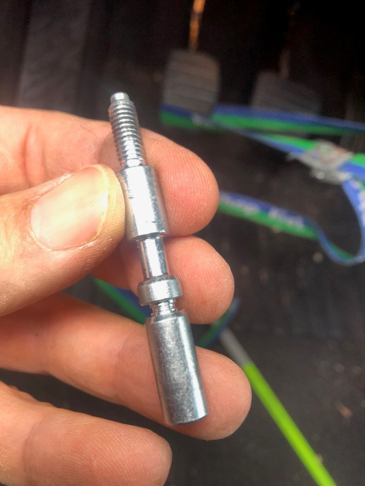

Bonjour de Ratzeburg en Allemagne ! J'ai maintenant trouvé une méthode rapide et efficace pour retirer le blocage du volant. Vous enlevez la protection plastique du volant avec deux torx 20 puis sciez le cache plastique inférieur latéralement avec une lame de scie à métaux normale à environ 15 à 20 cm comme indiqué sur la photo. (Après avoir terminé le travail, scellez le plastique avec du Sikaflex) Tirez ensuite le plastique vers le bas avec une courroie de tension et vous pourrez facilement accéder à la pièce. No 30 Torx à gauche (sens anti-horaire) Attention : Avent de demonter la vis appuyez sur le bouton marche/arrêt pour déverrouiller le verrou. maintenant tournez la vis torx ! Ne forcez pas - il y a une attelle de sécurité dans la boîte - cela verrouille la serrure de façon permanente si vous la tournez contre une resistance forte et elle se verrouillera définitivement à long terme.

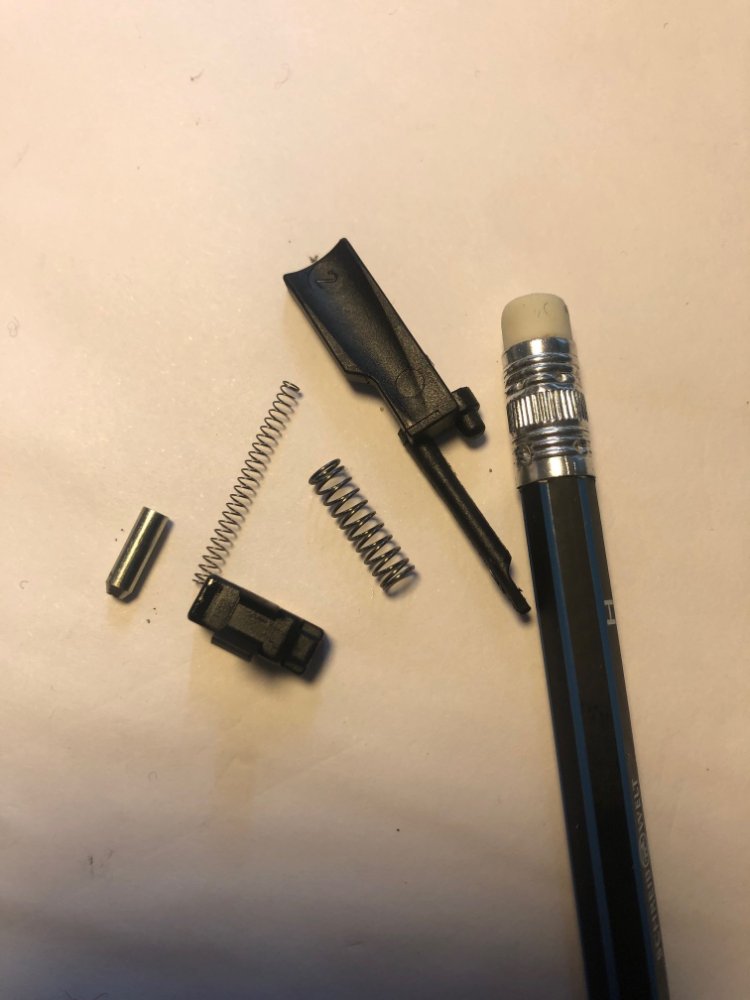

Comme expliqué sur diverses vidéos You tube, le mécanisme à ressort du blocage devrait être retiré. Ensuite, vous pouvez démonter la boîte à tout moment, même si elle présente un défaut.
