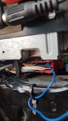

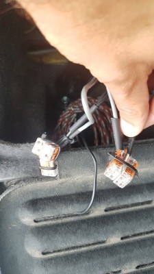

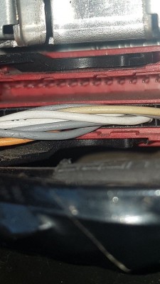

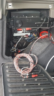

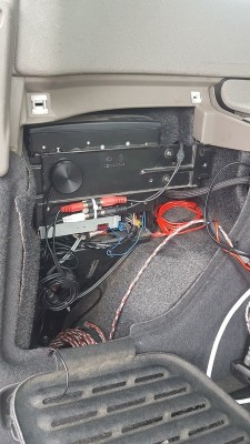

3. Branchement des 2 Câbles à la fameuse prise rouge et ses pins :
Le fil bleu est le remote.

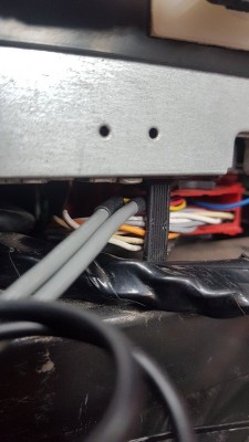

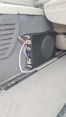

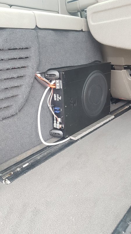

4.Vue d'ensemble des branchements avec le récepteur BT de marque Aukey.
Le câble de masse est branché à un boulon qui tient un rail.
Ne pas oublié d"activer l'auxiliaire par le mode expert.

Voilà le tout marche très bien. Il y a encore des réglages à faire et c'est très agréable d'avoir des basses dans L"Espace sans prendre trop de place dans le coffre.
Merci de m'avoir lu.

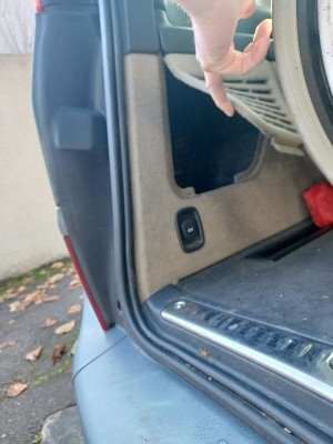

Je me suis mal fait comprendre. effectivement c'est un phase 2.
je ne sais pas où est l'ampli, je n'ai pas cherché.
Il n'y a rien dans l'aile arrière, du moins derrière la petite porte.
Alors y loger un petit caisson...
je dois déjà m'occuper des autres hp...
olivier

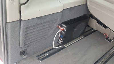

Dans une précédente vie, j'avais installé / caché un "focal sub 20" dans le coffre arrière gauche d'une espace 4.2 : viewtopic.php?f=9&t=14934&p=205816&hili ... on#p205816
laurentb
Messages : 82
Inscription : 01 janv. 2018, 21:18
Finition : Carminat Evolution
Re: Partie 2 : Installation caisson Focal 2.1 (passage câble alim, branchement,...) - Bluetooth - Espace 2.0 t
Message non lu par laurentb »
vu ton post mais les images ne semblent plus accessibles.
J'ai reculé et jeté un œil sous le siège conducteur, pas évident qu'il y ait la place...je vais mesurer précisément ce matin. mais cela ne semble pas possible. Le coffre semble donc être la seule solution. A suivre.
Laurent
L'actuel : Espace 4 2,0T 170chx, 2013, 7 places, finition Celsium d'origine allemande, acheté car critair 1. Upgrade audio Focal IS REN 130 avant-arrière, whaooo...
L'ancien : Espace 4 2,0T 165chx, 2004, 7 places, finition privilège, acheté en 2012 à 65.000km, revendu pour cause de ZFE à venir pour une nouvelle vie en 2022 à 220.000km, un régal de fiabilité, simplement grand, confortable, ultra agréable à conduire partout.
Messages : 3568
Le focal ne passe pas sous un siège avant ( de phase 1 en tout cas)
Du coup le mien est dans le coffre sur un côté. Ça condamne une place, mais pas gênant pour mon usage.

j'ai franchis le cap avec l'achat de deux kits focal IS REN 130 deux voies en promotion sur sebasto autoradio. :D
https://www.sebastoautoradio.net/haut-p ... gJQ0fD_BwE
la réduction est conséquente, y en aura pas pour tout le monde. :roll:
Montage simple sans dégarnir les portes, le montage des tweeters + support focal adapté n'est pas facile, ça rentre très juste, il faut forcer, pas évident avec la membrane alu devant les doigts. Pour les tweeters du tableau de bord, j'ai ouvert un peu le plastique avec un cutter afin de descendre le support et le tweeter sans trop forcer. :oops:
Avec ce montage, l'espace est en version audio confort désignée chez focal pour l'espace, le caisson ibus est commandé pour passer en son prémium.
Une fois tout monté, test audio en reprenant les réglages graves/aigus, baisse de 5 à 3 pour les graves et de 3 à 2 pour les aigus.
Je ferme la voiture, démarrage de l'autoradio avec un disque de Pharell Williams contenant pas mal de basses, à l'écoute 10, peu de retour de basses des woofers, les tweeters sont extrêmement précis, la voix est super détaillée, une première bonne impression. :P
Je monte le son à 15 comme sur l'autoroute et là je prends une putain de claque !!! :mrgreen:
Focal fabrique vraiment des enceintes haut-de-gamme, c'est du 13cm mais ça claque terrible, les graves sont présentes et très détaillées, les tweeters assurent et avec les filtres montés sur les HP et les tweeters, le résultat n'a rien à voir avec les enceintes d'origine, c'est vraiment un son hifi.
Vu comment ces huit enceintes assurent, j'ose pas imaginer ce que ça va donner avec le caisson en sup., ça donne déjà envie de faire des milliers de km en plus dans cette voiture.
Pour ceux qui hésitaient encore, achetez Focal, vous ne serez pas déçus !!! :mrgreen:
J'ai fait des photos complètes, je ferai un tuto bien propre avec les liens dès que possible.
Laurent
