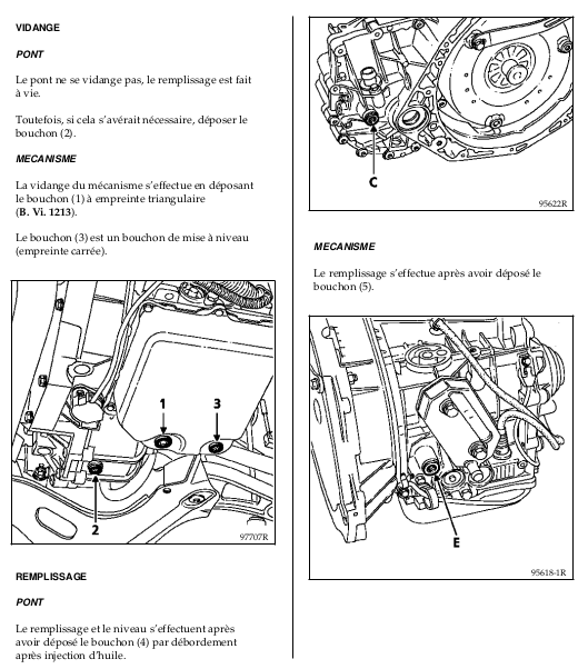

j'ai trouvé une page de revue technique:
http://lmonel.free.fr/RTA%20ESPACE/CDOK/BVAUTO.PDF
Les bouchons sont sur la page 5 (ou 62).

Je rajoute la page de la NT de la Laguna, ça doit être kifkif.
Mais ce n'est pas très clair, les bouchons 4 et 5 ne sont pas numérotés, mais on a des lettres à la place C et E... j'avoue que je ne pige pas trop

tu as 3 bouchons sur une ad8. un de vidange, un de niveau, un de remplissage. vidange / niveau en dessous.
remplissage sur l'avant de la boite à 5cms environ du bas de la boite, à coté du passe cable de boite.
je te conseille de vidanger (je ne sais jamais si c'est le bouchon à empreinte carrée ou triangle, puis depose carter inferieur.
depose la crepine + nettoyage (attention au joint au remontage il ne faut pas le pincer), nettoie l'aimant dans le carter, nettoie tout ca, le bloc hydraulique aussi avec un chiffon si il est un peu noirci.
remplissage par le devant en laissant le bouchon de niveau ouvert.
colle 2l puis demarre et continue de remplir. quand ca deborde, laisse tourner le moteur pour que l'huile de boite chauffe. pose le bouchon.
va faire un tour de qques kms puis refait le niveau. moteur tournant, bien à plat : le bouchon de niveau doit laisser couler 1 verre en 15s. Si ca n'est pas le cas, rajoute 1/2l et recommence.
Pour la vidange n'oublie pas de vider. demarrer, passer RND, stopper le moteur, recommencer 1 ou 2 fois. tu gratteras 1/2 à 1l de plus de vidage.
Idem au remplissage : les parties vidées doivent etre remplis avant de fair ele niveau.

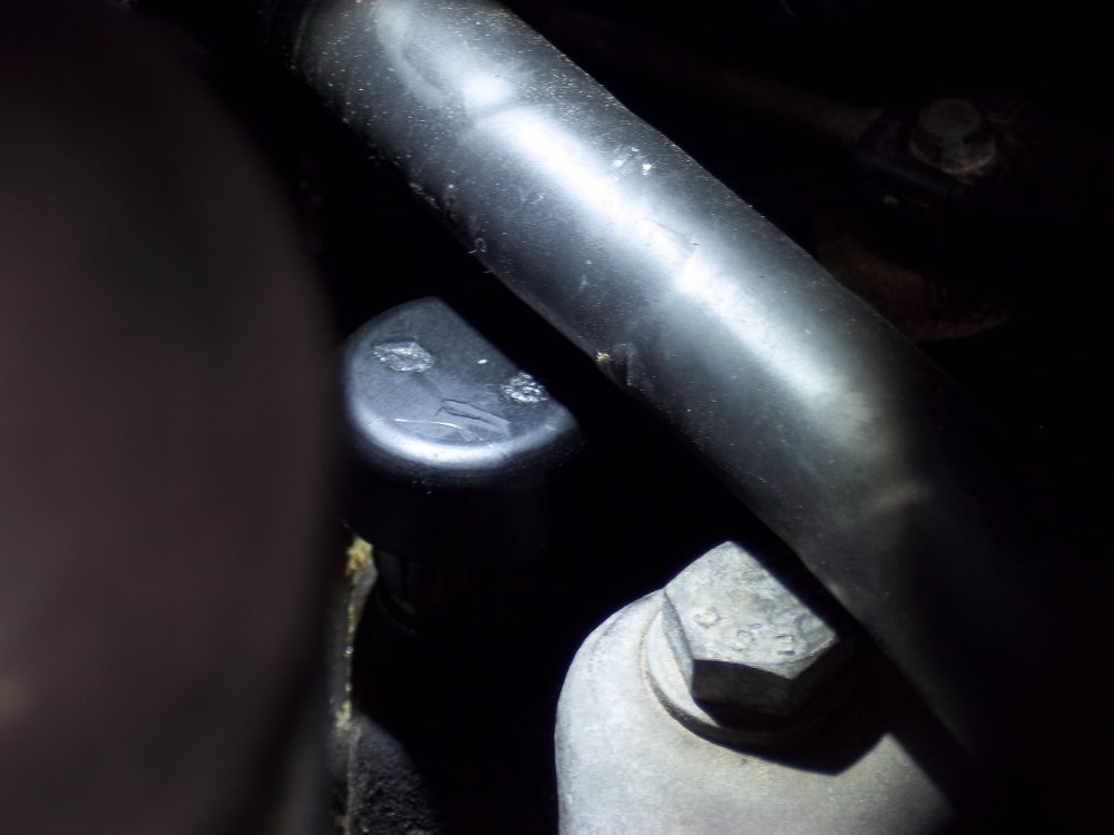

Un peu de temps libre cette après-midi, et atelier "localisation" du bouchon de remplissage de la boîte.
J'avais un peu cherché, mais surpris de devoir démonter le filtre à air et tout ce qui est autour !
J'ai recommencé cette après-midi, trouvé 2 bouchons plastiques, mais tellement mal situés que je pense plutôt que ce sont des bouchons de mise à air libre.
En passant sous la voiture, comme indiqué par fkp94, j'ai trouvé ce bouchon !
Yaurapuka la semaine prochaine !!!!

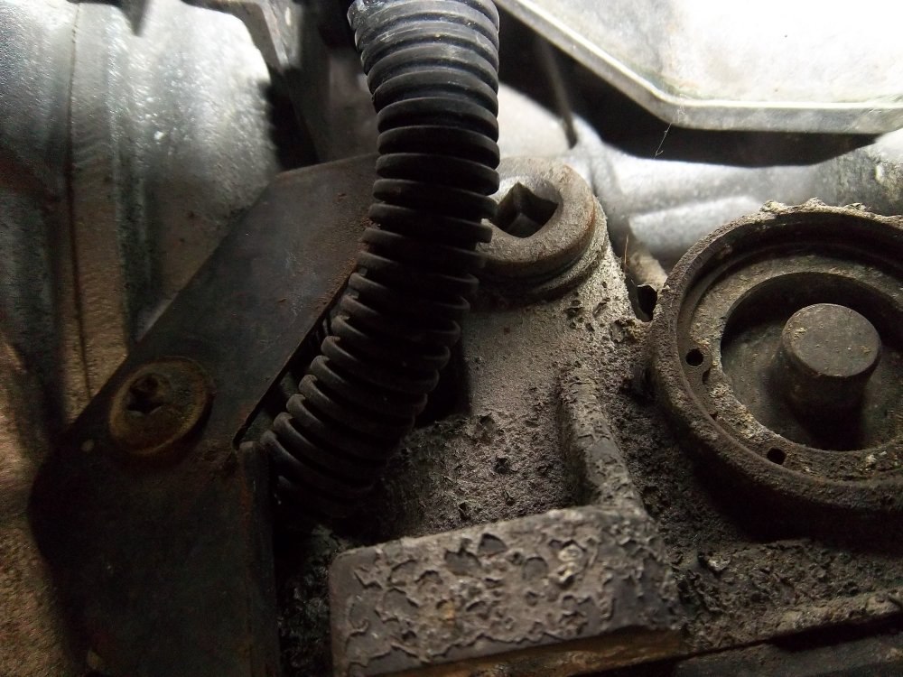

On en reste là pour aujourd'hui, je cherche sur la toile comment récupérer une torx HS, et nouvelle vidange, avec du matériel neuf, au retour de Romorantin !!!

tu as fait une photo de la vis pour voir l'empreinte et son environnement?
S'il reste un peu d'empreinte je tenterais un tournevis à frapper (enfin si l'endroit où ça va taper ne risque pas de se casser), sinon sur la périphérie de la tête au burin fin.
Enfin sans voir le truc, je pense au pire, comme j'ai eu sur le bouchon de boite de mon 2, et là il a fallu souder un écrou et bien forcer pour arriver à le sortir.

Bonjour Régis,
Là où c'est placé, impossible de taper sans casser le distributeur hydraulique situé au-dessus !
Les 2 vis sont situées au fond des gorges visibles à gauche !
Photo reprise du forum BVA/BVR
