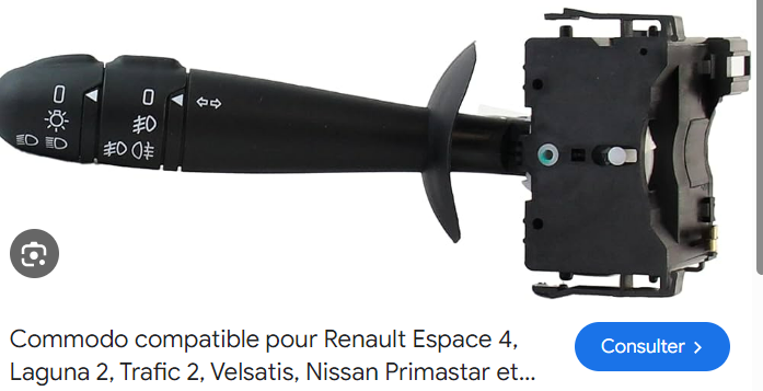

En cas d'échec (probable !), est ce que je peux mettre ce type de pièce :

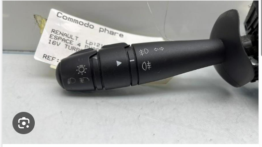

Sachant que le mien est comme cela :
La commande d'antibrouillard diffère, mais je ne pense pas que cela soit problématique.

venzou a écrit : 25 juil. 2024, 09:12La commande d'antibrouillard diffère, mais je ne pense pas que cela soit problématique.
Salut, peux tu confirmer la compatibilité avec la commande d'antibrouillard différente ?
Dans mon cas, pas d'antibrouillard avant sur mon E4.
Les feux (phares et/ou croisement et/ou veilleuse sautent) se coupent à la mise du clignotant gauche... qui ne s'allume pas non plus. RAS à la mise du clignotant droit.
Raycop
Messages : 317
Enregistré le : 04 nov. 2024, 12:24
Finition : Authentique
2ème modèle : [Grand Espace IV 2.0 DCI 130 BVM]
finition : Expression
Re: phare codes ne tiennent plus - commodo
Message non lu par Raycop »
Après avoir essayé le commodo de mon gris (antibrouillard AV/AR à commande impulsionnelle) sur mon bleu (antibrouillard AR simple cde impulsionnelle), je peux me répondre et confirmer la compatibilité : c'est tout bon !
Même le voyant des antibrouillards avant s'allume au TDB alors qu'il n'y en a pas sur l'auto... Ca me donne envie de tester un commodo d'essui glace avec le réglage de tempo... (que j'ai pas sur le mien)
Pour ma part, problème semble être résolu après ouverture du commodo (6 clips pas simples, mieux vaut avoir 4 mains...), nettoyage des pistes et du chariot (cracra de vert de gris), graissage de l'ensemble et remontage. A confirmer dans le temps...
