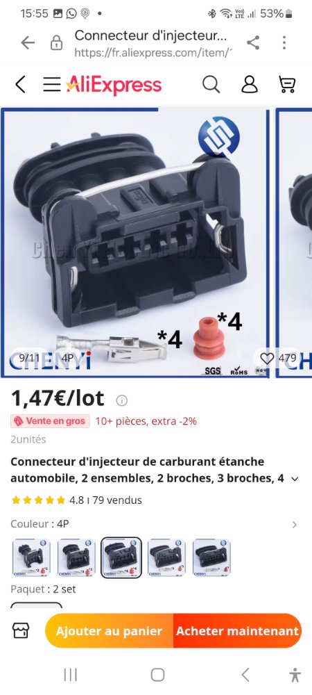

On dirait que le connecteur ressemble à ça : https://fr.aliexpress.com/item/10050059 ... ry_from%3A
Je pensais qu'il y avait 4 pinoches mais visiblement il y en a encore plus.

Ph_Espace3 a écrit : 11 févr. 2025, 15:08
Afin d'en avoir le cœur net, il faut que je trouve de moyen de forcer la pompe en direct, sur le connecteur en sortie de réservoir il y a 4 pinoches je pense 2 pour la jauge à essence et 2 pour l'alimentation de la pompe, je n'ai pas envie de faire de bêtises. l'idéal serait un bout de faisceau avec le connecteur.
Je regardais les photos de réservoir sur le groupe et je suis tombé sur ce réservoir. Ce qui me fait dire que le connecteur ressemblerait plus à ça.

yves78 a écrit : 11 févr. 2025, 16:07
Yves78, il y a un connecteur sur F4R proche du filtre à carburant il ne ressemble pas à celui de ta photo
