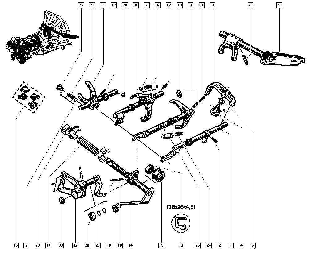

J'ai bien trouver la référence du joint ... Mais le soufflet devant est aussi cramé.
Impossible de trouver la ref. mon vendeur de pièces local s'y perd aussi un peu.
J'ai bien réussi à trouver un bout d'image sur le web , mais en tellement petit que j'arrive pas à lire la référence.
J'ai beau zoomer ... surtout que là le trait rouge c'est la réf du joint ... pile sur la référence du petit soufflet -_-
QQun saurait où je pourrais me procurer ce document dans une définition plus grande ?
Merci d'avance =)

Alors merci !
Ton site est nickel !
Juste que pour le petit soufflet ok =)
Mais du coup la référence du joint spi n'est plus la même ...
le ref 7703 087 077 comme sur ma photo est donné pour 16x22.8x4.8 mm
et le ref 7703087179 de ton site est donné pour 18x26x4.5 mm
enfin ..vu le prix , je pense que je vais prendre les 2 modèles.

Attention si tu a bien choisi ton type mine, en haut a gauche de la photo du plan on peut (ou pas selon modèle) changer en fonction du numéro de série ou obtenir d'autre planches suivant les modèles.
Faut fouiller :mrgreen:

Le joint spi 26-18-4,5 est introuvable chez les distributeurs classique (gros yeux des 2 vendeurs qui n'en avaient jamais vu de cette dimension). Pas la peine de chercher en encourager les commerces locaux pour cette pièce, aller directement sur 1-2-3 roulement.. Un joint à double lèvre est peut être plus adapté que le joint simple lèvre d'origine, contre la poussière.
En démontant la tige qui relie le levier au sélecteur de vitesse, j'ai démoli l'espèce d'interface en plastique sur laquelle s'emboite la rotule, qui était devenue bien rigide en 32 ans. La référence 3RG 24609 l'a remplacé parfaitement, emboité sur l'étau.
