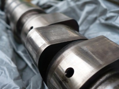

Salut a tous :)
Voila mon AAC entier sous plusieurs angles
J'attend toujours que quelqu'un puisse me repondre a mes question en suspend :?:
A plus
AAC G8T716 d'espace 2.2 DT 8cv
ImageEspace 3 2.2 dt RXE 8cv 255 000kms G8T 716 type JEOE 12/99
Safranne RXE 2l 98 260000kms équipé Baccara
ImageSafrane Baccara 3l V6 ie bva 97 252000kms moteur 182000kms
Messages : 7113
Re: ESPACE 3 2.2 DT NE DEMARRE PAS
pontiac a écrit :
LESPHINX a écrit : -Effectivement l'AAC est abimé, mais c'est que l'endroit ou les deux linguets était cassés et à mon avis ça a du touché l'AAC lors de la casse
Je ne parle de l'endroit touché par le linguet lors de la casse... mais au niveau des cames :arrow: trop creusé :!:
la réponse de pontiac est claire :roll: cames creusées :arrow: la benne :(

Salut dom89
Ok ok le message est bien passé snifffff.........et le reste doit etre kifkif

Super ton lien dom89
-Effectivement je vois ou vous me dites que les cames sont bouffé et elle sont bouffé
-J'avais aussi enormément de suie ou je ne sais quoi au entré de toute l'admission vers la culasse bien un bon mm
-Le moteur m'a l'air d'avoir vraiment mal etait entretenue
-Et je pense de + en+ qu'un autre moteur moins de 200000kms certiffié serais beaucoup mieux a tous point de vue
-Je voudrais que tu me donne un liens ou que tu me dise comment voir et choisir parmis les differents type de moteur pour monté dans mon camion
LESPHINX a écrit :...
Un AAC de 360 000 kms , le mien sur sa came la plus usée :
J'en ai vendu un de 270 000 kms dans le même état que le mien.
Ton bloc était mal entretenu ou n'a fait que des petits trajets de ville ou à froid :roll:

-Je vais donner quelque explication pour ce qui on peut etre pas tous compris.
-je cherchais uniquement un moteur G8T716 pour ne faire aucune modif, car j'avais peur que des souppapes ou des poussoirs soit toucher et je n'avais aucune envie de toucher a la culasse.
-Ce midi un mecano de la casse qui connais bien les 2.2 dt est venue chez moi verifier, et les soupapes montent bien au PMH et descende bien au PMB et mes poussoirs son en bon etat.
-3 linguets cassé et les cames de mon l'AAC etait trop usée.
-J'ai trouver l'AAC et les 12linguets en etat exellent sans aucune usure, seul la poulie de l'AAC avait quelques craquelure sur le cahoutchouc, contrairement a la mienne, je vais donc recuperer la mienne.
-Je vais changer le kit distri (la pompe a eau, la courroie, et les 2 galets).
-Je voulais changer que la courroie d'accessoire, mais le mecano ma dit que sur ces moteur il fallait changer le kit complet.
-Je vais donc recommander un kit accessoire complet ( la courroie, les 2 galet) pour 157e et j'aurais une courroie d'accessoire en rab si ca interesse quelqu'un.
--Voila j'espere que c plus claire, donc topo:
--12 linguets et un AAC casi neuf 50e, kit distri et pompe a eau 149e-5%, kit accessoire 156e-5% prix total 341e TTC.
-Vidange moteur filtre a huile, filtre a air LDR en plus
-Et oui je vais la mettre en vente des que les travaux son terminer dans les 3500e a deb, toutes options, 7 sieges en cuir, alarme, les frein et les pneues vennait d'etre changer
-Je sais que je trouverais prenneur. Et il sera satisfait. et ne reviendra pas meme en lisant ce forum.
-Benefice total environ .... je vous laisse faire le calcul, meme si sa chatouille certain.
