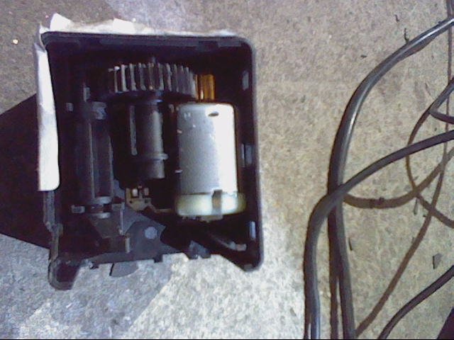

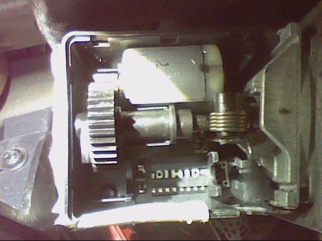

Hello tout le monde,
à nous de vous raconter notre galère, qui oh joie, fut finalement de courte durée
verrou de colonne HS (message antivol à contrôler) ne démarre plus du tout, plus de clac lors de l'insertion de la carte... bref la totale
assistance ok pour ramener véhicule à la maison
1° on démonte pédale de frein pour accéder au verrou par dessous (gymnastique contorsionniste on confirme), flûte verrou bloqué, on arrive pas à faire descendre la vis (pas inversé) (on arrive seulement à mettre un bras alors hyper galère)
2° on essaie de démonter le cache plastique pour atteindre la molette = tout se barre = goupille lâchée = verrou indémontable
on est gâchés...
mais on ne lâche rien !
3° on démonte le tableau de bord, le soulève le + haut qu'on peut pour atteindre le verrou del diablo
par dessus !
disqueuse impossible trop étroit,
4° on l'attaque à la perceuse
et enfin il dégage de cette colonne de direction
verrou étant complétement hs, et surtout on ne veut absolument pas remettre cette vraie m****de (le mec de chez renault qui a inventé ça devrait faire un tour case prison
on cherche tuto internet pour shunter carte electro puis on tombe sur le mot "émulateur"
5°hop on téléphone direct à auto47, qui nous confirme pour 99 €, tu le branches sur ta fiche, et ça redémarre
hop commandé, impatients de le recevoir, on a remonté en attendant tout le tableau de bord, titine attend son émulateur
6° pièce reçue aussitôt montée, le miracle se produit : tourne du 1er coup, comme un bon gros tracteur
7° on fait la danse de la joie
donc tout ce laïus épique pour confirmer que grâce à l'émulateur la voiture fonctionne au poil !!
nous remercions d'ailleurs tout le monde sur ce forum, pour les photos et explications précises, nous permettant de contrer la vilaine bête
et voici nos photos (colonne perçée oui mais juste un pitit trou...

La suite ...
Aujourd'hui, c'était objectif enlever le verrou, je laisse de coté le perçage de la vis.
Après avoir lu ce même fil depuis le début (2016 !), il y avait des informations qui m'ont permis d'enlever une partie du capôt plastique du verrou. J'ai de la chance car il est passé en métal sur d'autres versions.
On voit alors le moteur, la réduction et le ressort de rappel.
On peut enlever par morceau les éléments, et il reste l'axe qui pousse la clavette qui bloque la colonne.
On retrouve le ressort de rappel. Il fait sortir l'axe et déverrouille donc la colonne. Dans mon cas, je n'arrive pas à retirer l'axe (vis cassée ?) mais vu la fonction du ressort de rappel, il ne génera dans le futur avec l'émulo
Une vue de l'axe avec l'entrainement
Une vue de la pièce complète
A gauche de la réduction, il y a une pièce qui agit comme un calage mécanique, la carte électronique est derrière, pas visible.
Prochaine étape, commander un émulo de verrou et tirer un trait sur cette histoire qui m'a bien pris la tête car la dépose de la colonne, c'est pas de mon niveau, je l'avoue sans honte !!
Si vous pensez que j'ai loupé un truc, n'hésitez pas à commenter mon post.
