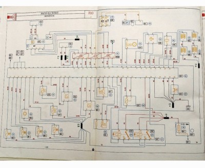

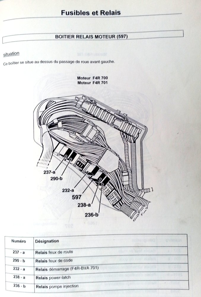

donc ouverture de la boite à fusibles / relais, et ça n'a rien à voir avec l'image trouvée sur l'autre fil, pourtant annoncée comme venant d'un 2.0 16v

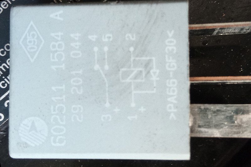

4 relais visibles, tous du même type 12V 25A, en format "compact" référence : 602511 1584 A (29 201 044)
relais avec une diode de roue libre
quand j’ai débranché l'avant dernier (en partant du haut) , une des cosses de puissance était chaude, bien plus que sur l'autre
édit : au test, la résistance de contact 'repos" est de 15 16 ohms au lieu de 0 sur l'autre
le contact "NO" est bien à 0 pour les deux
pas trop trouvé en neuf : j'en ai commandé une paire d'occasion, j'espère qu'ils seront plus fiables que ceux_ci
si l'un de vous a le schéma électrique ou la NT pour confirmer que ce sont bien ceux du ventilateur, voire comprendre s'il peut y avoir aune autre cause ?
merci d'avance

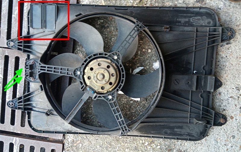

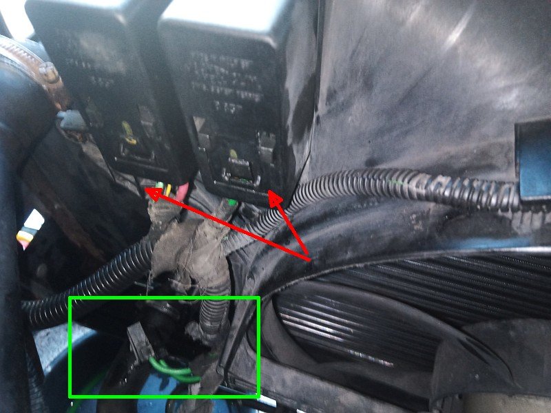

Mais les relais de ventilo sont sur le support de GMV à côté du ventilo en haut à gauche.
neototem
Messages : 482
Enregistré le : 07 mars 2010, 22:16
Re: fuite radiateur moteur F4R espace III 2.0 140cv
Message non lu par neototem »
merci Yves : au moins je vais chercher au bon endroit :oops:

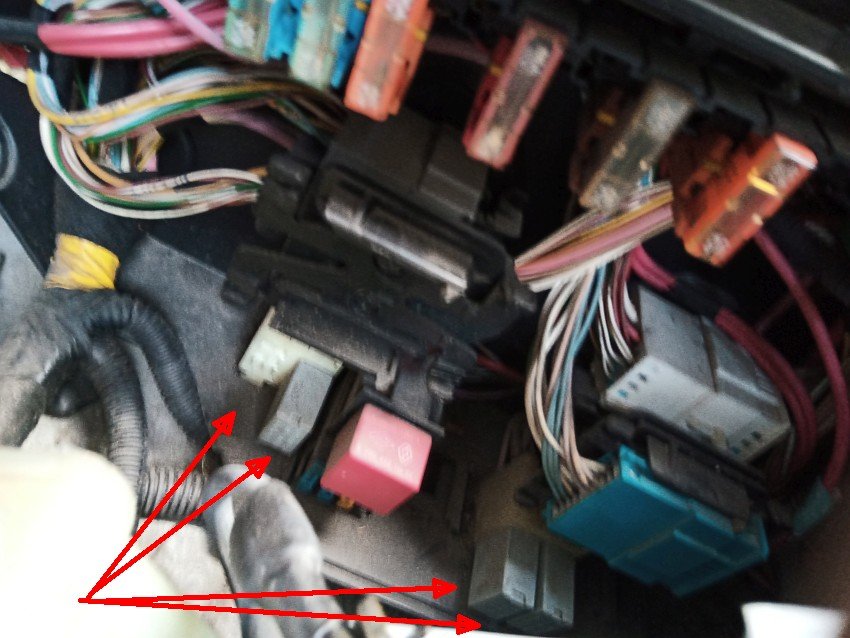

au dos du GMV, il y a :
deux blocs qui doivent être les relais, clipsés sur le support du ventilateur (en haut, à gauche)
deux fils verts, qui arrivent à une espèce de bobine (un peu plus bas)

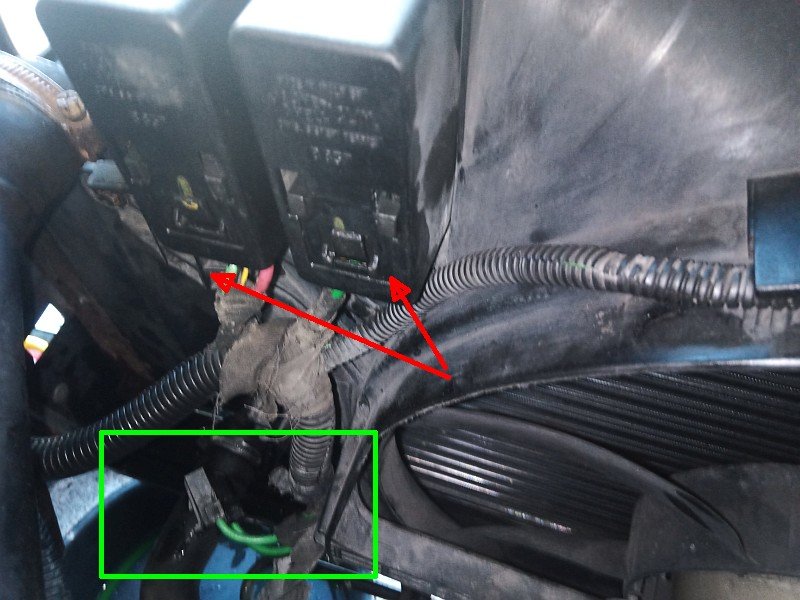

vue du côté moteur :
quand j'ai déposé le radiateur, je les ai seulement déclipsés du support, pour sortir le GMV avant de sortir le radiateur
à l'époque je n'ai pas trop vu les relais eux mêmes, mais vu les fils qui y arrivent ...
ce sont des relais standards ou spécifiques ?
edit : un sujet qui évoque ces relais et leur test :
viewtopic.php?t=30339
Grand Espace III RXT 2.0 16s 1999 (multiplexé) : panne a 262 300 km ( acheté à 204 000 14 ans plus tôt)

ok, j'ai déclipsé les deux boitiers, et il y a bien dans chacun une embase et un relais classique (cubique)
je vais les sortir et relever les caractéristiques
le gros relais, à gauche (vue intérieure) , côté batterie : :
12V 60A, 4 bornes (pas vu de référence, juste la date de fabrication février 1999) , pas de souci, le contact est franc, et la résistance nulle en mode fermé (logique, le ventilateur fonctionne bien)
le petit , à droite (vue intérieure) marque Bitron logo Renault référence 7700414484

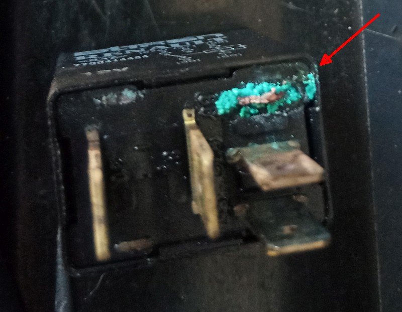

une borne de bobine (86) complètement oxydée s'est cassée et est restée dans l'embase : il doit être bien malade, j'espère trouver ça rapidement, vu que nous avons besoin de l'Espace mercredi...

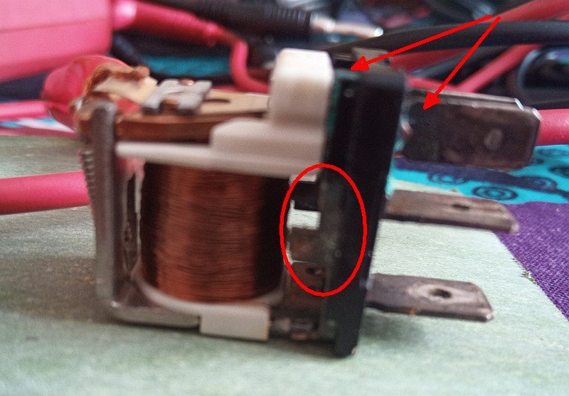

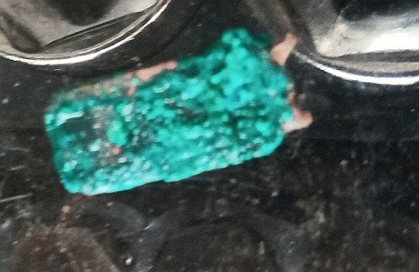

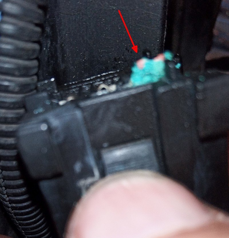

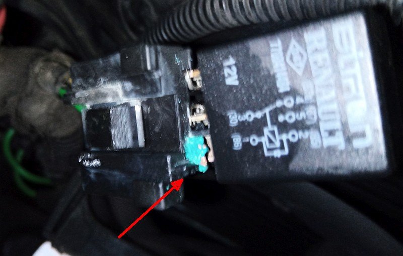

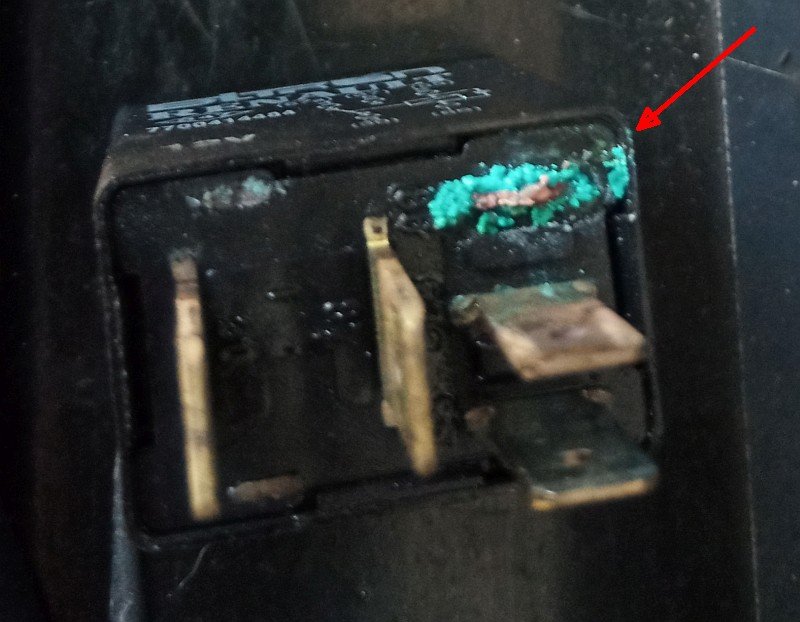

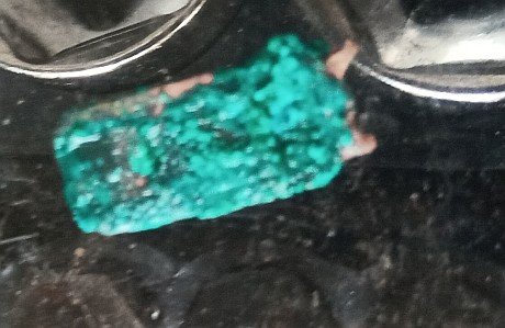

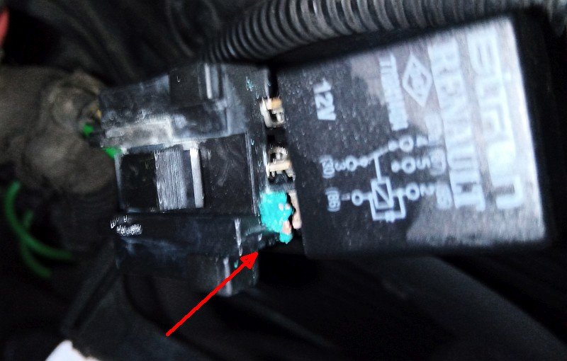

je vais poster des images, mais la borne 1 est complètement corrodée, et a cassé quand j'ai sorti le relais
là, il y a un problème ...
effectivement : borne n°1 sectionnée
et restée dans le connecteur :
corrosion sur toute la surface de la cosse :shock:
pas étonnant qu'il ait fallu la tirer à la pince
et même dans le relais lui même :

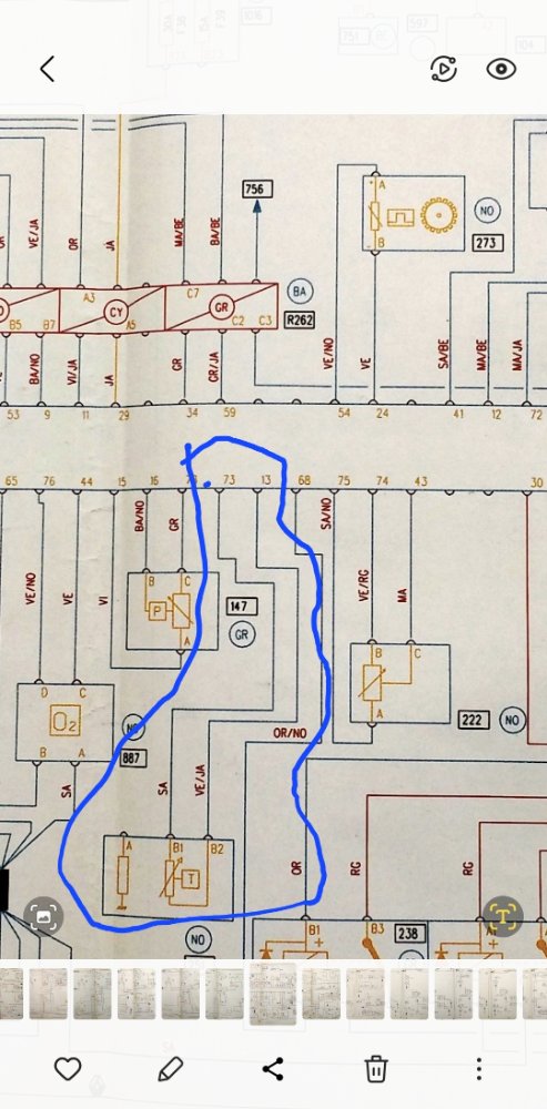

les fils semblent bon côté sonde : aurais-tu le numéro de borne (non pas elle, l'autre :mrgreen: ) côté calculateur ?
je pourrais ainsi tester la continuité

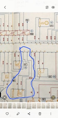

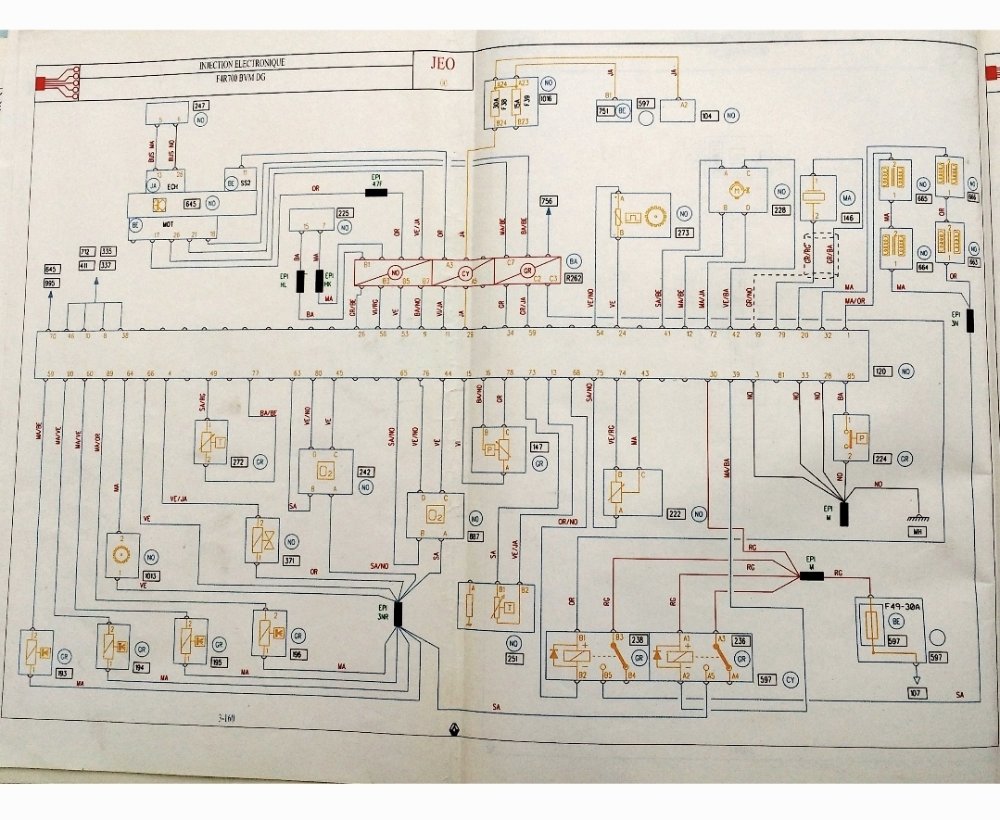

Voilà pour le schéma: sonde CTN /Calculateur moteur
neototem
Messages : 482
c'est top ! : merci Yves
le relais doit arriver dans la journée, je verrai ce soir si j'arrive à tester la continuité

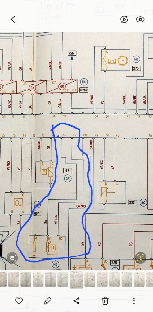

donc sur le capteur (251) : SAumon et VErt/JAune ( de mémoire, cela me dit bien)
sur les relais (238 et 239) ROuge er ORange (là c'est plus flou : j'ai plus souvenir de vert, en lien avec la résistance située plus bas ), ce sont bien les relais de ventilateur ? je ne vois pas ce qu'ils commandent

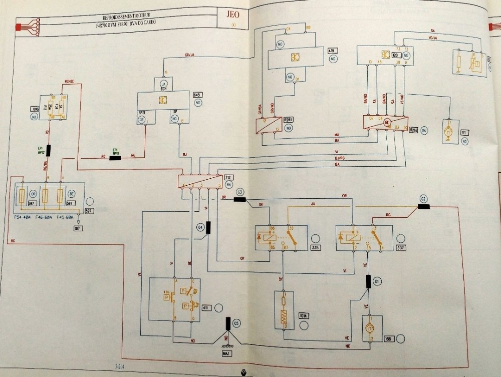

C'est ça que tu cherches ?
neototem
Messages : 482
:D yesss !
effectivement je n'avais pas les bons relais , là je retrouve me petits :mrgreen:
j'ai bien les fils verts vers la résistance, et le jaune, ça va mieux : merci encore Yves
