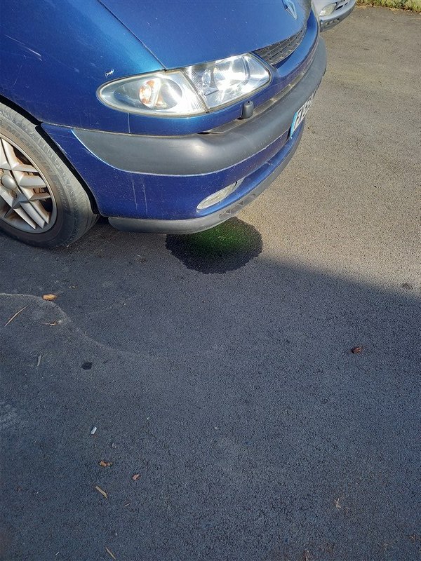

Retour du bureau avec le V6 pour le faire tourner un peu, et surprise sur le 2.0 l (ma bête à chagrin) :
Et me.de ...
Et me.de ...
Rien de bon en perspective, pas grand chose avec du LDR dans ce coin à part le radiateur :cry:
Une durite un peu mal fixée, resserrée ... j'ai mis un récipient dessous car il continue à goutter et on verra demain :roll:

Quelle moteur ?
Posté : 04 juil. 2024, 21:15
par PeteTheCoyote
grostoto a écrit : 04 juil. 2024, 20:10 Quelle moteur ?
F4R
Posté : 04 juil. 2024, 21:16
par grostoto
pompe à eau ?

Sur les F4R700 de nos Espace, la pompe est devant le pignon de vilebrequin, au niveau du pneu environ. La tache me parrait bien en avant. Peut-être la durit qui va au radiateur si c'est du liquide de refroidissement. Si plutôt huileux, la pompe de direction assistée est à cet endroit.

Le véhicule a été reculé.
Mais par la position de la tache, ça sent bien la pompe à eau.
Je pense que Pete a bien dû faire le nécessaire pour vérifier ! :D
Vu la couleur au sol, c'est du ldr

Oui c'est du LDR, et pas la pompe à eau : la goutte venait directement du dessous du radiateur, la pompe à eau ne peut pas mettre du LDR jusque là.
La grosse durite du bas du radiateur était enduite de LDR bien qu'enfoncée à fond, par contre le collier n'était pas serré dessus :roll: J'ai remis en place la durite et serré correctement. Malgré cela, ça gouttait encore, j'ai mis un récipient dessous hier soir, et aujourd'hui ... quasiment rien dans le récipient.
J'ai démarré et laissé tourner 15 mn ... pas de goutte de LDR donc ça a l'air bon ...
Ce que je ne comprends pas c'est que la tâche est apparue dans la journée ... sans utilisation du tout de la voiture (utilisée la veille) ?!? Pourquoi la durite aurait décidé de se lâcher ? Voiture au soleil ? Bizarre ...

Avant de mourir il était encore vivant...
je ferais chauffer le moteur sur place jusque enclenchement du ventilo pour ètre sur que cela tiens sous pression.

J'ai laissé tourner jusqu'au déclenchement ... RAS
Je suis allé faire des courses avec, incident clos !

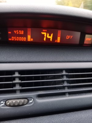

ça y est j'ai franchi la barre des 250 000 km avec le grand bleu 2.0l :
Compteur très optimiste
Non sans mal, c'était mon objectif ... Je ne sais toujours pas si je remets au pot pour passer le CT l'année prochaine :(
