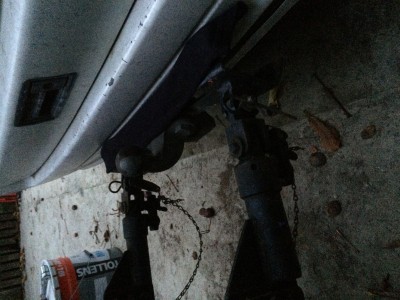

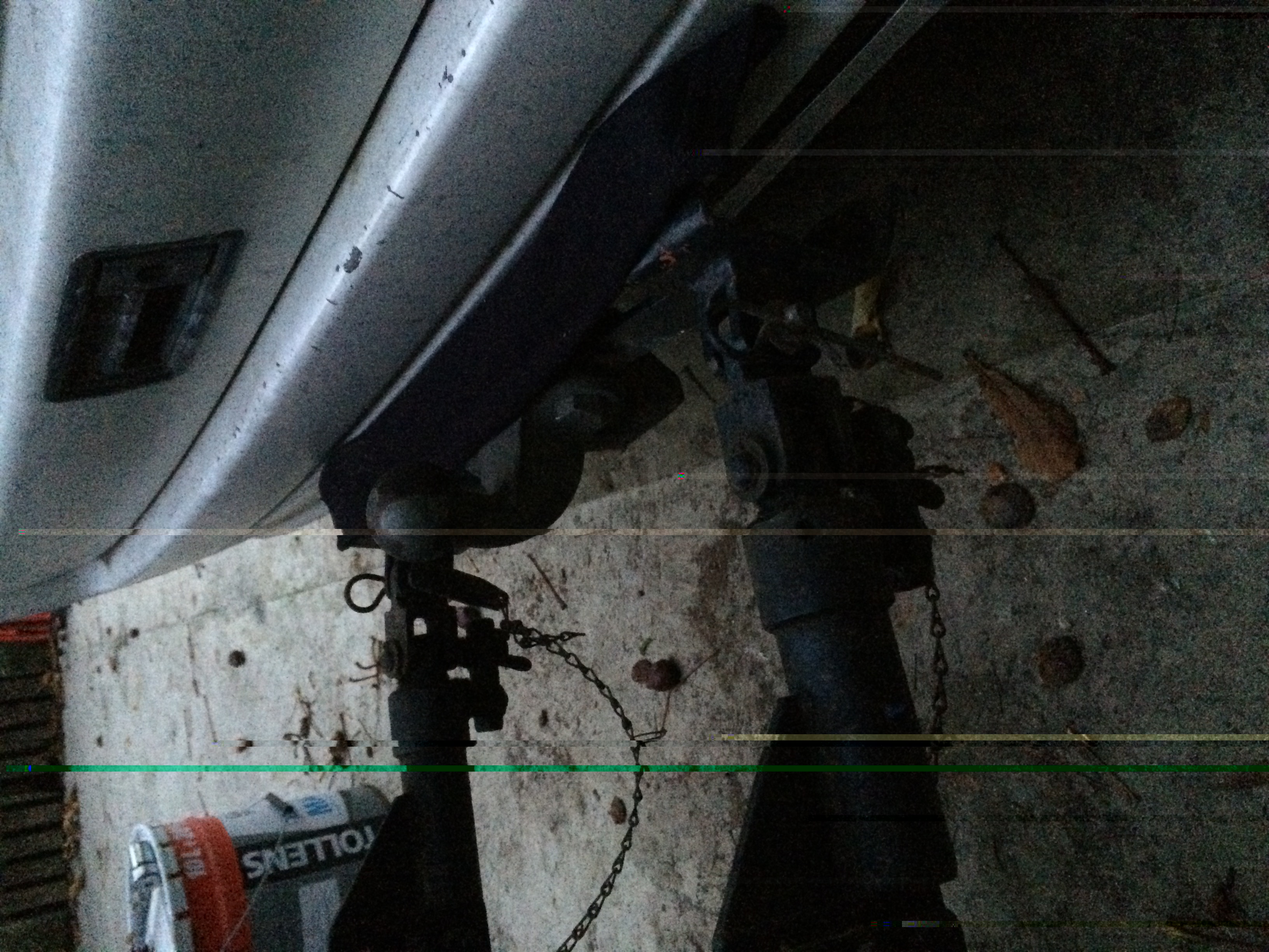

Hier aprèm', pas eu le temps de demonter le triangle a la casse...
J'y suis retourné ce matin !
30€ pour le triangle en assez bon etat, + 30€ pour une paire de pneus michelins quasi neufs montés sur mes jantes en 15 !
Ils etaient montés sur un 3 qui vient de rentrer chez eux pour une vitre avant cassée et un demarreur fatigué... en fait, le type de la casse a posé une bonne batterie et il demarre nickel !!!
J'en ai profité pour recup un anneau ressort qui tient le mirroir du retro car j'ai perdu le mien ! Et un pommeau de levier de vitesses pour le 1 d'Antoine !
Dès que le blanc sera a l'ombre, je me colle au montage du triangle
Ben oui, bosser en plein cagnard a 35/40°, tres peu pour moi !!!

T'as raison tisaut' !!camboui59 a écrit :Reviens a ch'nord grand a 23° pas de problème pour bosser
Avec eul biau garchon, in a tout armonté !!
Le silent bloc arriere du triangle m'est resté dans les mains !!!
Tu m'etonnes que je bouffais du pneu et que ça faisait clong a chaque freinage !!
Demain je fais un essai grandeur nature : 6 personnes dans le camion et 60km de routes de montagne pour monter a l'Esperou sur le mont Aigoual...

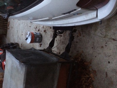

Re: mon nouveau camion blanc
Des news et une question :
J’ai changé le roulement defaillant mais j’ai toujours un grognement !
De plus, roue levée, j’ai un jeu comme si mes rotules etaient hs !
Hors, elle ne le sont pas !!
Le jeu est plus prononcé avant/arriere que haut/bas
Ma rotule de direction est tres recente (l’an dernier)
Des idées ??
Merci !
Salut Dan,
Ta rotule de direction ok mais ta rotule axiale est comment? (c'est celle qui est visé sur la direction même)....
Salut Brun’s !!Grizzly Sauvage a écrit :Salut Dan,
Je viens d’en parler avec Sahro au tel !!
Vous avez eu la meme idée !!
Ce WE, je vais verifier tout ça point par point : serrage, jeu, etc...
Les 2 rotules de suspension sont stockées depuis longtemps car j’en ai d’avance !

Des news du blanc :
Cet aprem’,j’ai cherché l’origine du bruit :
J’ai trouvé !
Ce sont les colonettesde l’etrier AV droit qui ont un jeu important !
Dès demain, je vais chercher un etrier de remplacement !!
Sinon, j’ai aussi adapté l’attelage pour ma remorque monoroue :
Des news du blanc :
J’ai trouvé !
- Grizzly Sauvage
- Messages : 1923
C'est donc la remorque mono-roue tu ma parlé au tel! bizarre comme fixation
Ben oui !
Du fait d’une seule roue au centre, l’attelage se fait par 2 bras pour la stabilité !
De plus, en l’absence d’articulation, la remorque ne « casse pas », elle reste alignée derriere la voiture, ce qui fait qu’on ne la sent pas !
C’est une remorque que j’avais recuperé pour l’atteler derriere ma 750 four ...
Le principe « monoroue » permettant de prendre de l’angle ...!
Il aurait surtout fallu créer 2 « triangles » reliés par une traverse ultra rigide ...
C’est pourquoi je ne l’ai jamais fait ...
