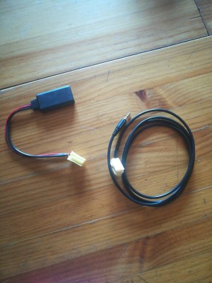

- onfre
- Messages : 858
- Enregistré le : 19 avr. 2012, 22:20
Re: branchement auxiliaire sur Cabasse
Voilà, installé il y a 2 jours, c'est fabuleux, minuscule et tellement génial ! Le câble audio paraît énorme à coté
barbenzingue
- Messages : 516
- Année : 2018
Tu ne l'alimentes pas?onfre a écrit : 25 oct. 2019, 10:32 Voilà, installé il y a 2 jours, c'est fabuleux, minuscule et tellement génial ! Le câble audio paraît énorme à coté![]()
Le mien est branché en permanence. Il se met en veille tout seul quand la voiture est arretée
- onfre
- Messages : 858
J'ai l'alim en dessous mais je préfère utiliser la batterie, ça fait moins de fil, il tient 13h en autonomie ce qui laisse largement de quoi faire, j'ai vu qu'il se mettait en veille oui, c'est vraiment un super truc !
