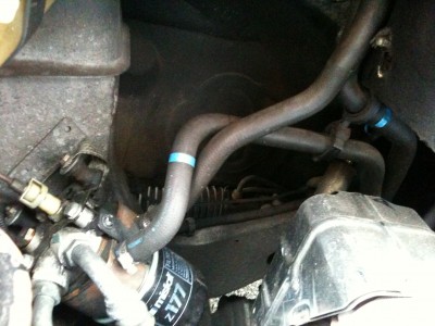

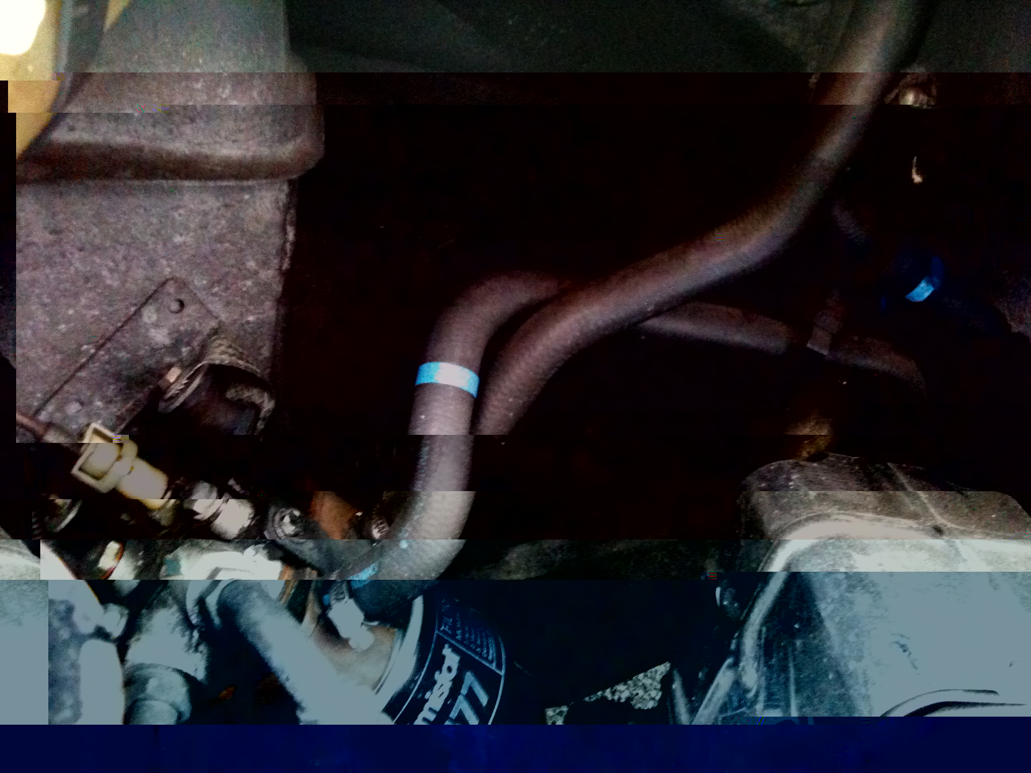

TheStone a écrit :
pat 02 a écrit :en revenant au durits de LDR sur le support du filtre a huile qui a sur mon espace
je suis pas étonné car toute les voitures que j'ai son équipé de se système
il serre a maintenir une certaine température huile du au LDR qui lui est refroidit par le radiateur
se montage était sur ma r25 tdx ( plus de se monde de nos jour )
.... on est bien d'accord sur la présence nécessaire de cet échangeur eau-huile (modine) sur ce bon vieux J8S, il participe en effet à la bonne régulation de la t° d'huile :wink:
:idea: .... par contre ce qui m'étonne un peu sur le tien, et qui demande à être confirmé sur d'autres espace II, c'est l'endroit des branchements des 2 durits d'eau de cet échangeur sur le circuit de refroidissement :?:
j'ai pris 2 photo pour vous faire voir ou vont les 2 durit du support filtre a huile
celle ci va donc du bocal en passant par le filtre a huile et va finir sur le tube en fer le lon de la culasse
et l'autre du filtre a huile au radiateur de chauffage
[/color]
Re: espace 2.1 dtv
..... le montage est donc différent du mien (J8S sur un I phase 2).
..... sur le mien la circulation du LDR sur l'échangeur eau-huile arrive du radiateur de chauffage habitacle et ressort vers la durit basse du radiateur de refroidissement moteur, donc sur le circuit de circulation "primaire" (calorstat fermé) du LDR qui permet de faire monter très rapidement le moteur en température, ce qui est primordial pour la durée de vie d'un diesel :wink:
..... est-ce aussi efficace sur le tien :?:
..... les possesseurs d'un II avec cette motorisation (J8S) peuvent-ils nous confirmer s'ils ont la même circulation de LDR sur l'échangeur eau-huile que sur le tien :?:
Re: espace 2.1 dtv
A mon avis plus efficace car venant du radiateur moteur...
Sauf a rouler avec le ventilateur de chauffage habitacle à fond afin de refroidir le LdR allant vers le radiateur d'huile...

pour mieux comprendre mon circuit :wink:
j'ai pas fait encore un teste le matin en démarrant voir si mon circuit LDR chauffe le radiateur de chauffage mon support filtre a huile en même temps
mais pour moi oui car les branchement son avant le carlostat donc rien a voir avec lui
mais je suis curieux quand même de savoir si les dernier espace 2 sont comme moi ou pas :roll:
[/color]

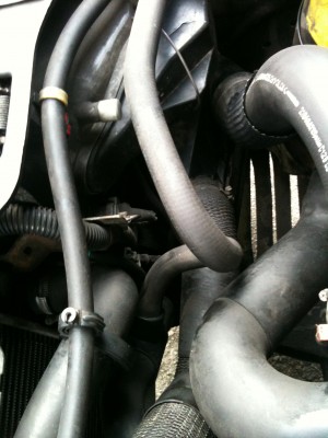

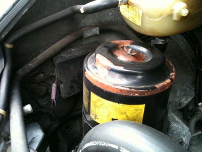

julien.b59
Messages : 2942
Re: espace 2.1 dtv
Voilà,sur le mien les durits arrivent par le radiateur intérieur et celle sous le vase vas en bas du radiateur de refroidissement :!:
Pièces jointes

julien.b59 a écrit :Bonjour à tous,
Le tien est un TD 88cv...
Faut voir par rapport a tous les DTV...
julien.b59
Messages : 2942
Re: espace 2.1 dtv
Oui,mais ce serai mieux pour le refroidissement si c'était comme Pat d'après ce que tu as dis.
