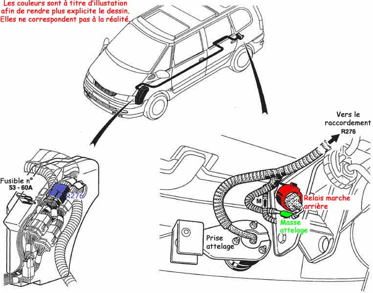

Je récapitule :
Attelage d'origine matra prise 13 plots. Broche grise branchée dans le boitier Fus moteur. Alim branchée sur un nouveau porte fusible avec un 60A sur la barette à fusibles.
Normalement il n'y a que çà à faire ?

Tu as raccordé la masse commune comme il faut
Tu as bien le relais sur ton faisceau

Alors : oui 1 relais de couleur marron et 1 masse, aussitôt après l'attelage. Je vérifierais les connexions demain, pas d'éclairage sous le hangar et je bosse cette nuit.

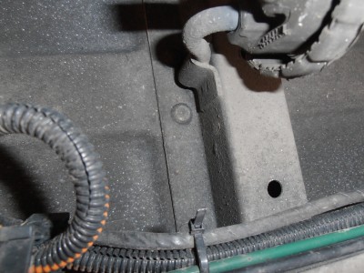

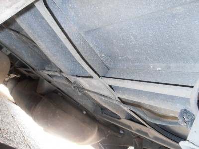

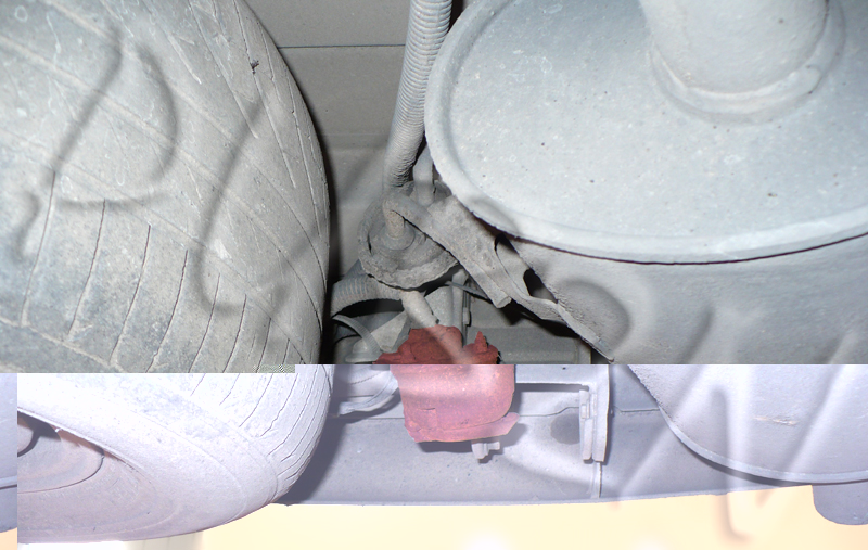

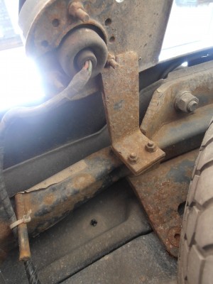

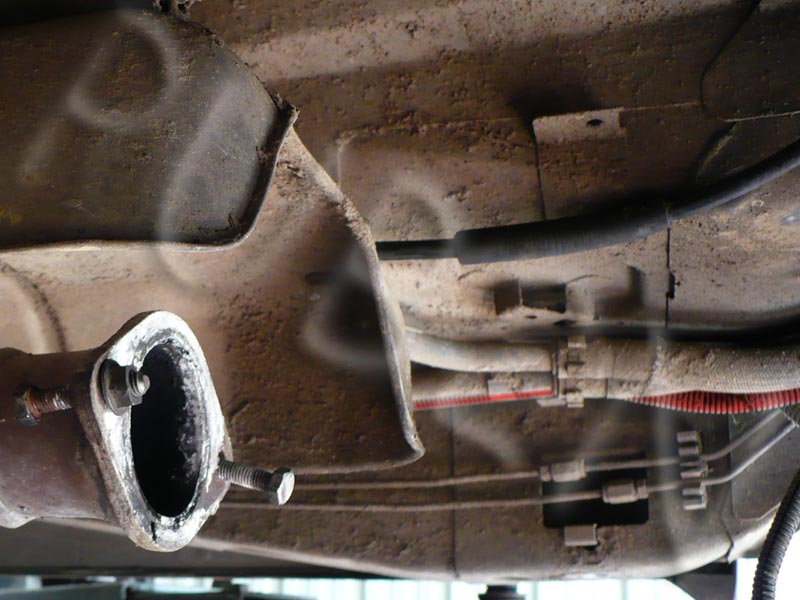

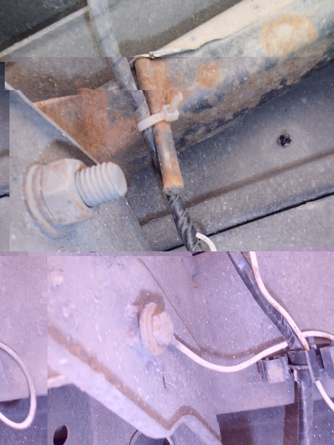

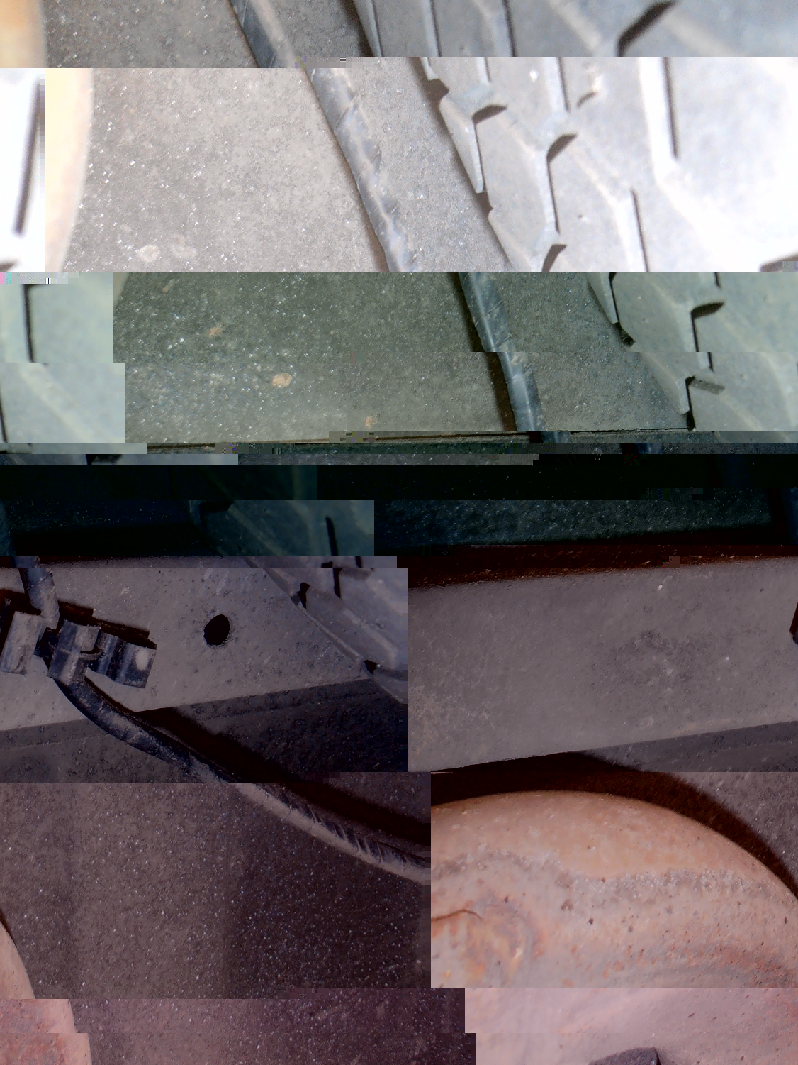

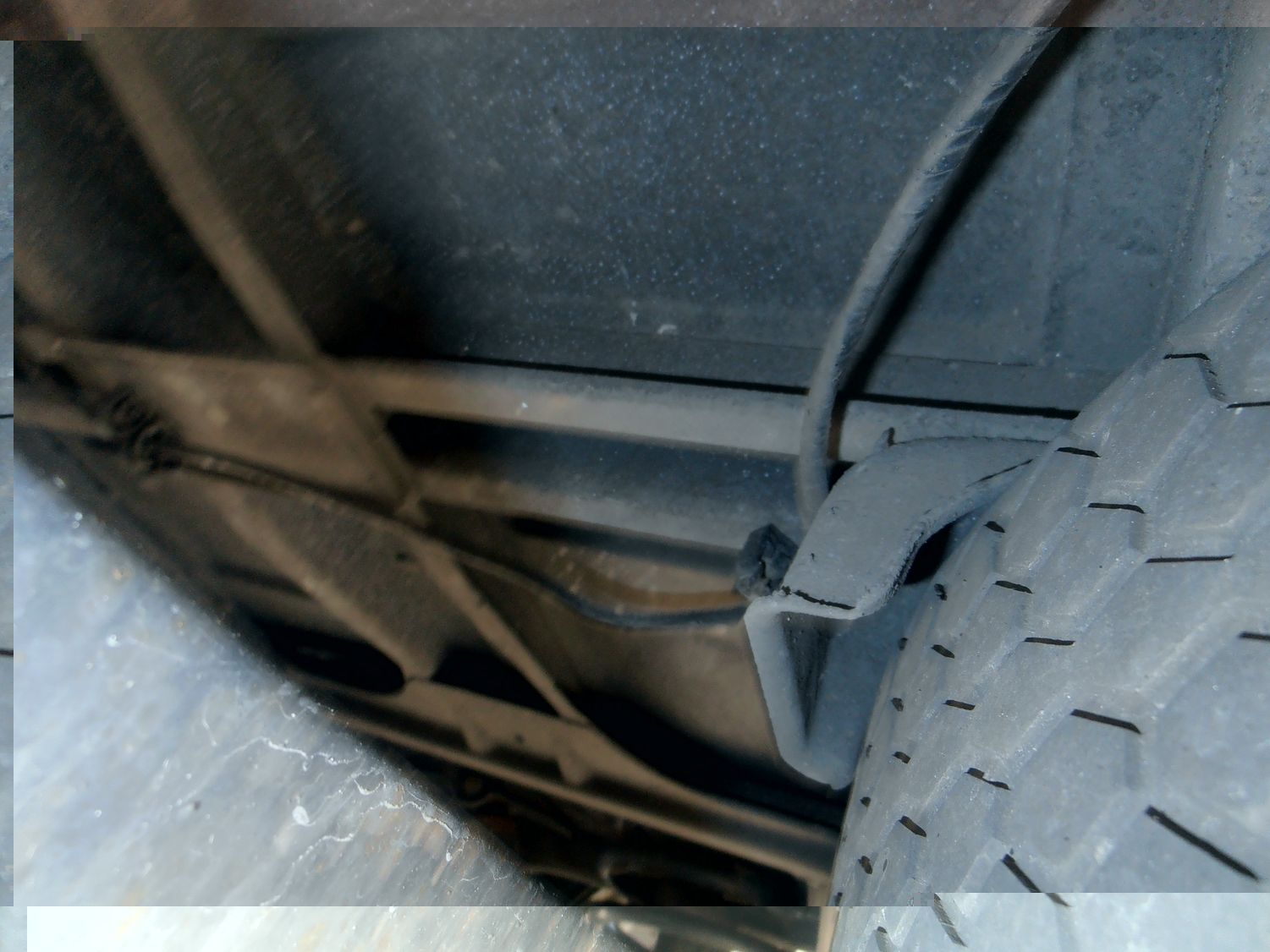

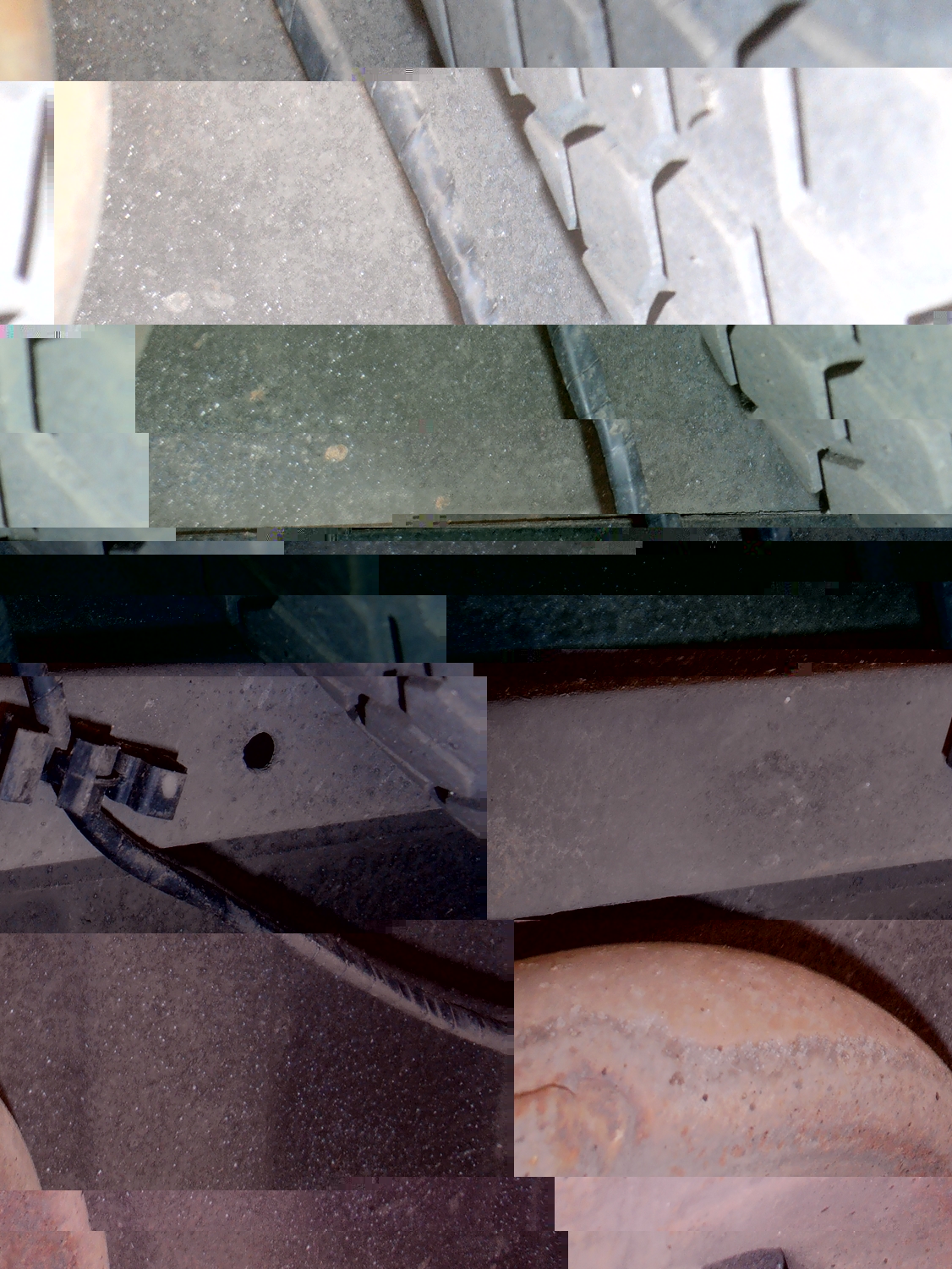

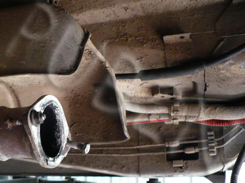

Je viens d'acheter d'occasion un attelage Thule 299200 avec faisceau spécifique Thule Brink 742051.
Une fois l'attelage monté, je me pose la question du passage du câble, surtout entre la prise et le longeron gauche et de sa fixation.
Par où faut-il passer pour éviter le pot d'échappement ? contourner la roue de secours par la droite, mais après, vaut-il mieux passer au dessus de l''écran thermique ou au dessus de la ligne d'échappement là où il n'y a pas d'écran ?
J'ai beau chercher, je ne trouve aucune doc là dessus, étant un peu maniaque, j'aimerai que ce soit bien fait…
Comment avez-vous fixé ce câble ? Je mettrais bien des rilsans pris là où c'est possible (mais pas prévu), je crains aussi qu'avec les frottements ils ne cassent à la longue.
Enfin je dois changer la gaine noire qui protège le câblage, elle est craqué en de multiples endroits, quelqu'un sait si on peut la trouver au mètre quelque part ?
Merci !

désolé, mais je n'ai plus les photos
le passage de câble se fait par le coté gauche du véhicule ( cote conducteur )
il y a bel et bien un "chemin de câble" pour acheminer celui ci !
avec le faisceau que j'ai acheté, j'avais des systèmes de fixation qui s'adaptaient aux fixation d'origine mais je pense que l'on peut les remplacer par ceci :
tu enlève le clou et tu visse sur le support prévu
ou encore
ou encore
je vais essayer de passer sous la voiture pour prendre une photo de ce que j'avais pour fixer mon faisceau
comme dis plus haut, ne surtout pas te reprendre sur un feu arrière, il faut absolument te reprendre sur la prise prévue à cet effet dans la boite à fusibles.

J'ai le faisceau spécifique qui va jusqu'à la boite à fusible avec le bon connecteur donc pas de soucis.
Merci de prendre des photos ça va m'aider !

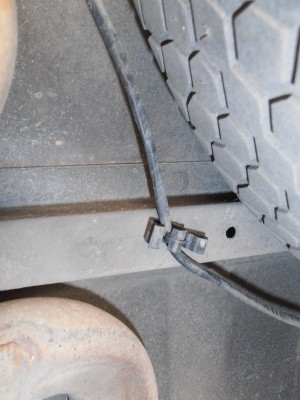

je m'auto-répond sur au moins une partie : ça peut servir à quelqu'un d'autre.
Vu l'état de la gaine plastique qui entoure le faisceau, percée en de multiples endroits, j'ai retiré les câbles et les ai mis dans une gaine annelée d'électricité de diamètre 20. Ce sera plus résistant et plus facile à fixer.

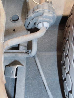

Si tu as le temps de regarder sous la voiture pour des photos je suis toujours preneur.

Prise d'attelage
Je vais essayer de te faire ça ce WE !

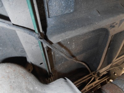

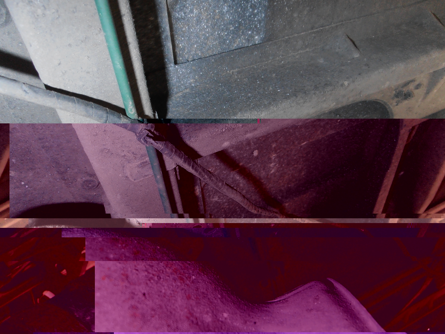

- Messages : 25051
Re: Prise d'attelage
Si cela peut aider en attendant Olivier :
- Messages : 25051
Je n'ai pas la partie centrale, désolé ... à la limite, il reste cette partie à Olivier ... la plus simple d'accès et surement la plus importante au niveau des fixations

Merci pour ces photos !
Je crois que je vais m'y mettre.
Je vais essayer de faire des photos aussi, pour ceux que ça peut aider par la suite.

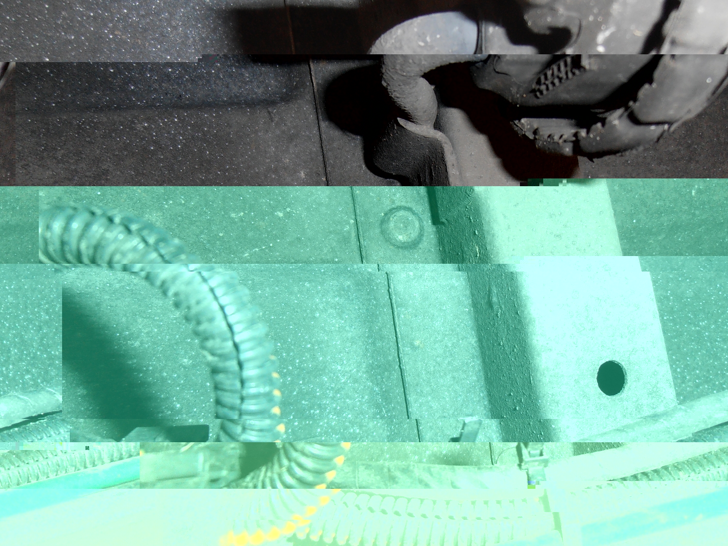

Prise d'attelage

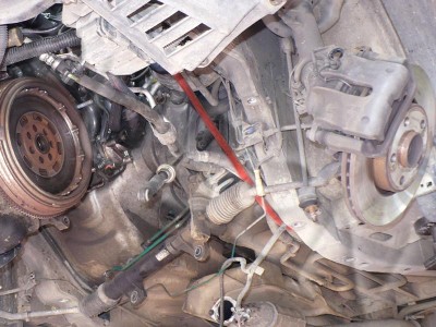

J'ai trop honte !
Je fais les photos demain après midi promis !
Je bosse aujourd'hui et demain matin mais après vacances donc plus d'excuses !
Merci a Yann pour ces photos !
- oliv_77
- Messages : 4106
- Inscription : 24 avr. 2007, 07:59
- Localisation : Ici et là !

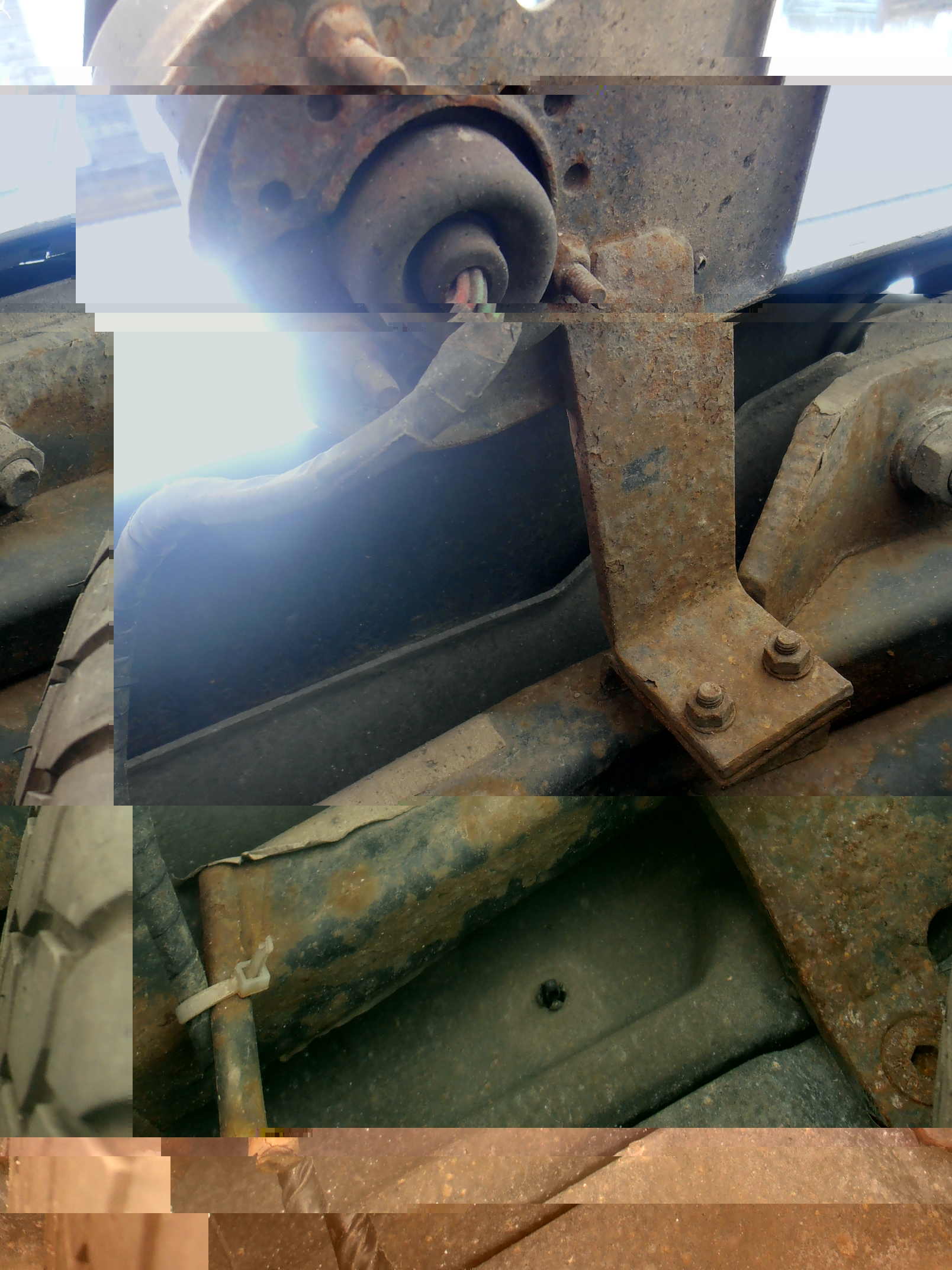

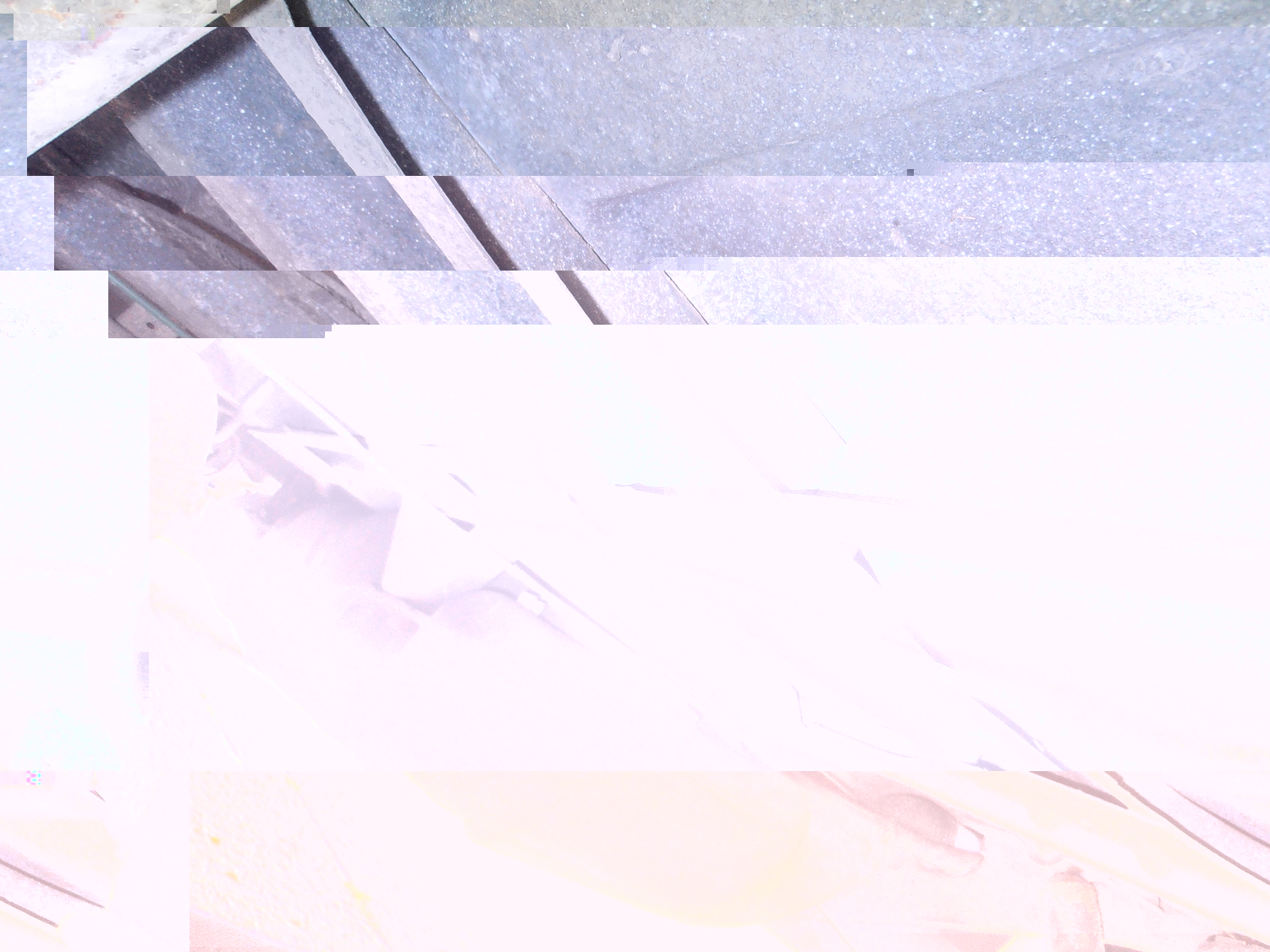

comme promis et désolé du retard
