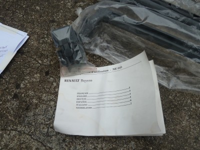

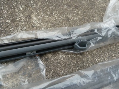

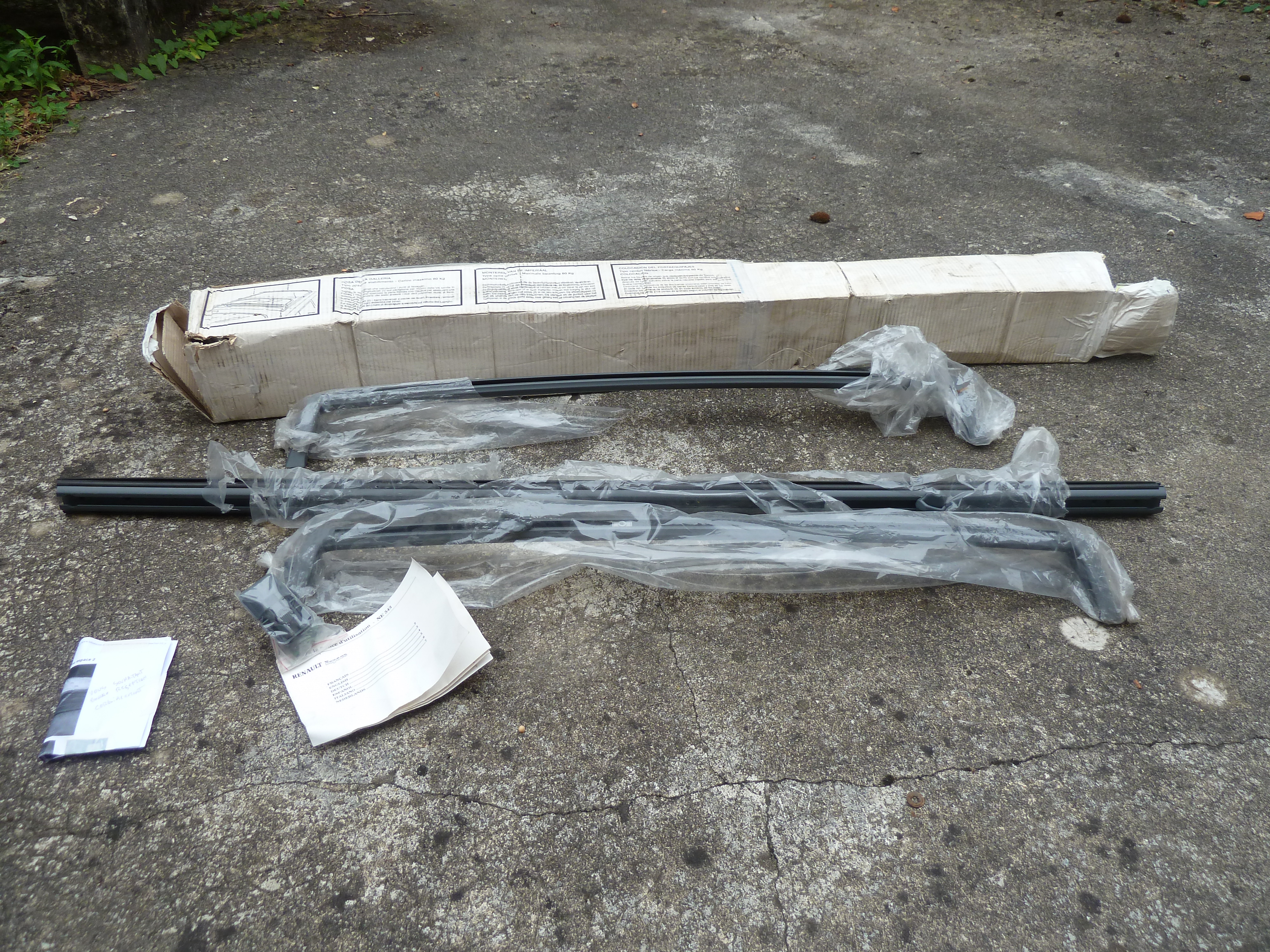

Colis reçu aujourd'hui, c'était sur LBC et vue le petit prix, j'ai sauter dessus!!! :D
une galerie de toit d'espace 2 toute neuve! :mrgreen:

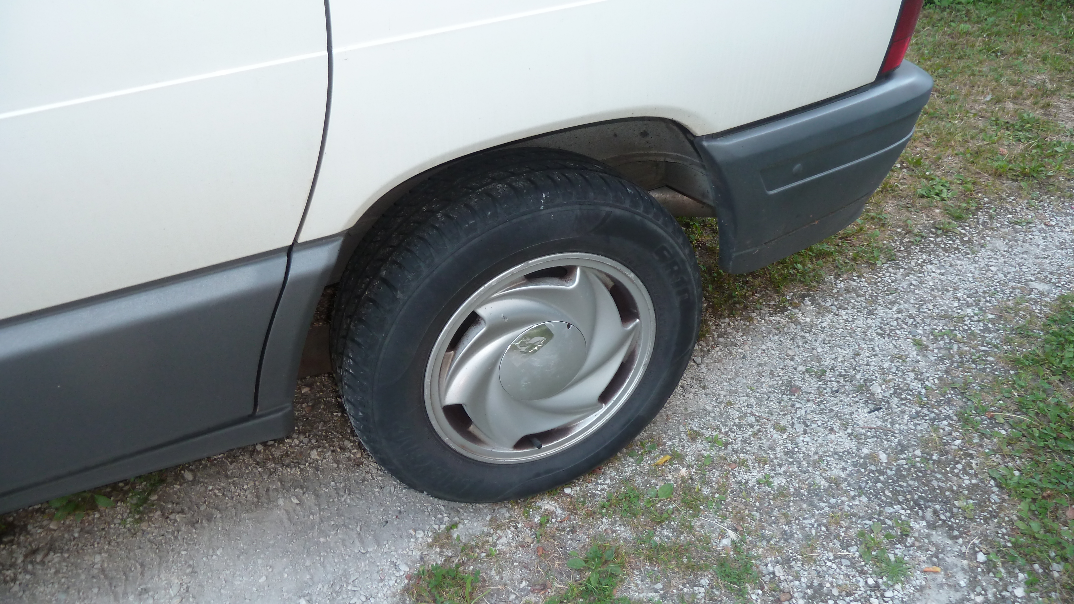

Personnellement je ne trouve pas sa jolie, mais je suis vue!
Sinon je vient de trouvé mon premier cache boulons de roue (le 2ème est abimé, et ne tien pas très bien, donc je ne le laisse pas), et ce n'est plus dispo en concession! ceux là je les est récupérer en casse!

Oui bhé il me manque plu qu'a trouvé les 3 autres caches!!!
Que dire de la formation si ce n'est que j'ai appris comment faire mes nouveaux CV a la technique d'aujourd'hui! et que nous y somment re-convoqué le 7 Aout pour un premier bilan! .....

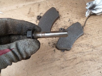

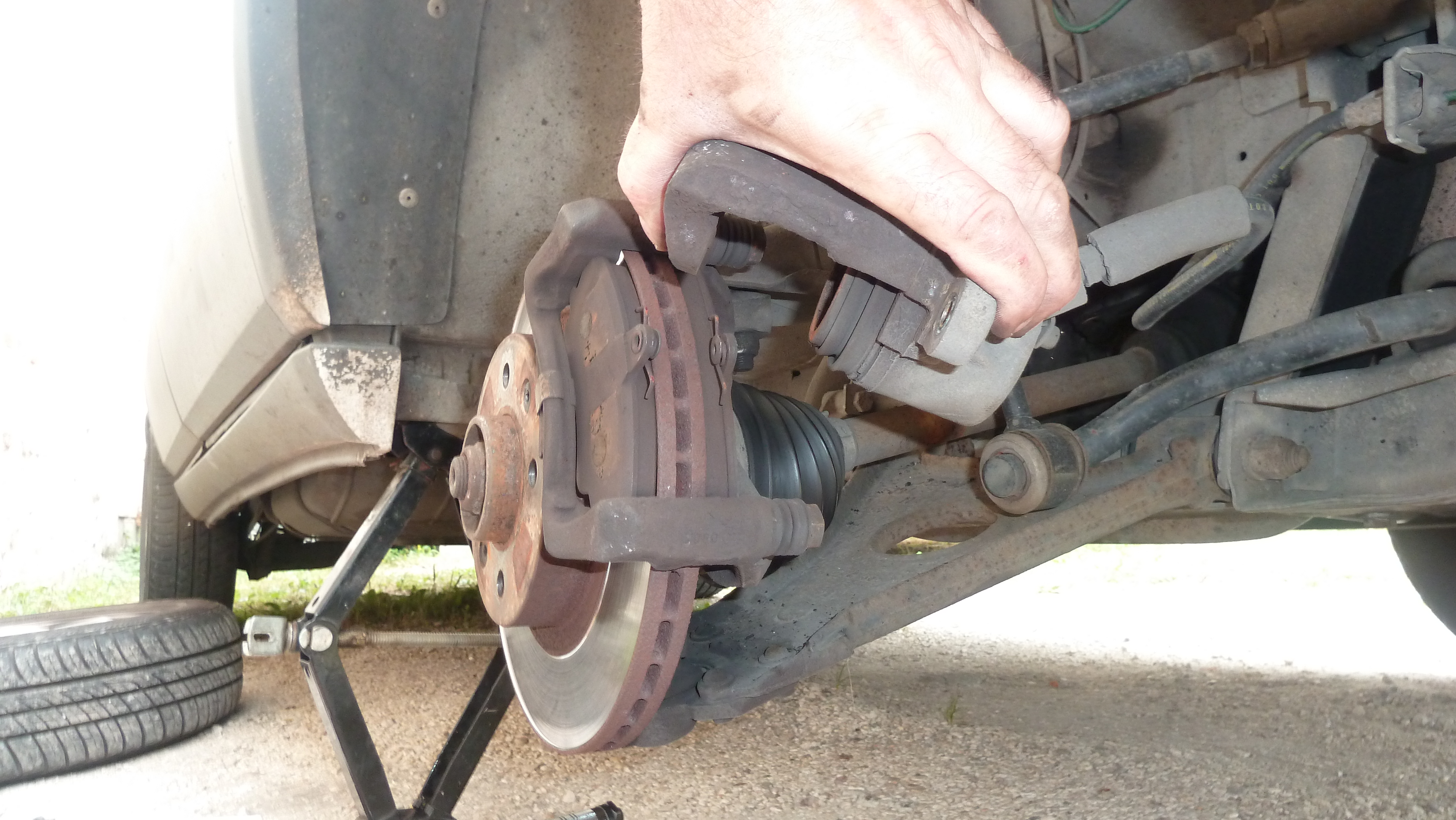

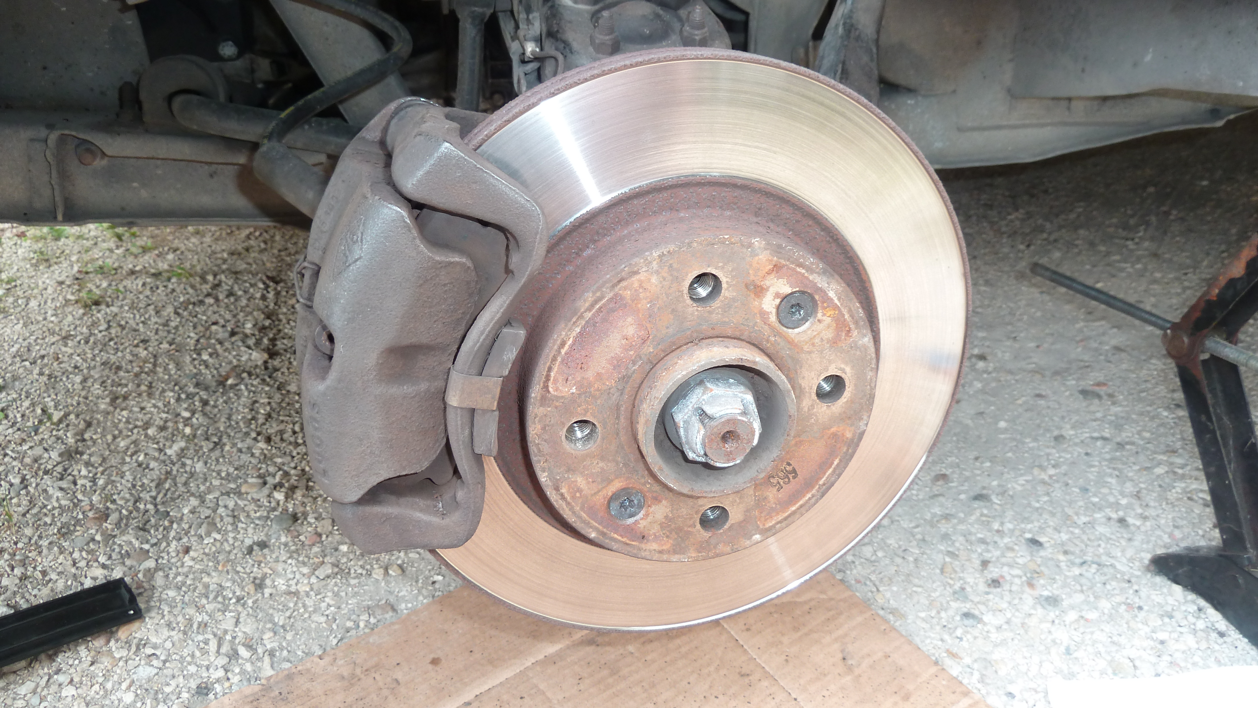

Bon aujourd'hui je me suis mis a corriger un défaut qui m'agacer depuis quelques temps et que je ne n'avait pas fait (cause formation)
supprimé le bruit strident des freins avant!
démontage des mâchoires "très très simple!!! " :mrgreen: en un seul mot "fastoche!" :lol:
chanfreiner les plaquettes, et en même temps j'ai vu que les 2 axes coulissants de chaques mâchoires était partiellement grippé, donc remise en état!
quelques photos :
sur cette phot j'avais dégrossi le biseautage de la plaquette, mais je les est toutes fini a la Toile émeri proprement!
Une fois nettoyer, les axes sont plutôt en bon état!
coté conducteur fini!
et rebelote de l'autre coté!
Punaise que sa fait plaisir de bichonner son camion, sa me manquer! :mrgreen:

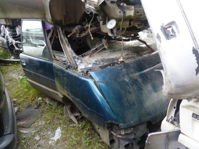

Aujourd'hui, j'ai fait une nouvelle viré en casse auto pour retrouver un cerclage (acier) pour mon cache boulons de jante, et je lés retrouvé, youpi et j'ai pris quelques photos des espaces qui pourrissent lamentablement dans la casse, j'ai aussi demander a me mettre de côté les 2 jantes qui reste sur le camion bordeaux!
Maintenant que j'ai recupérer le cerclage, le cache est posé sur la jante arrière, a peine sorti de la casse auto!
et dans l'espace bordeaux, j'y est récupérer une bricole pour ypyann que je vais lui poster en MP une fois que la vidéo sera prête!

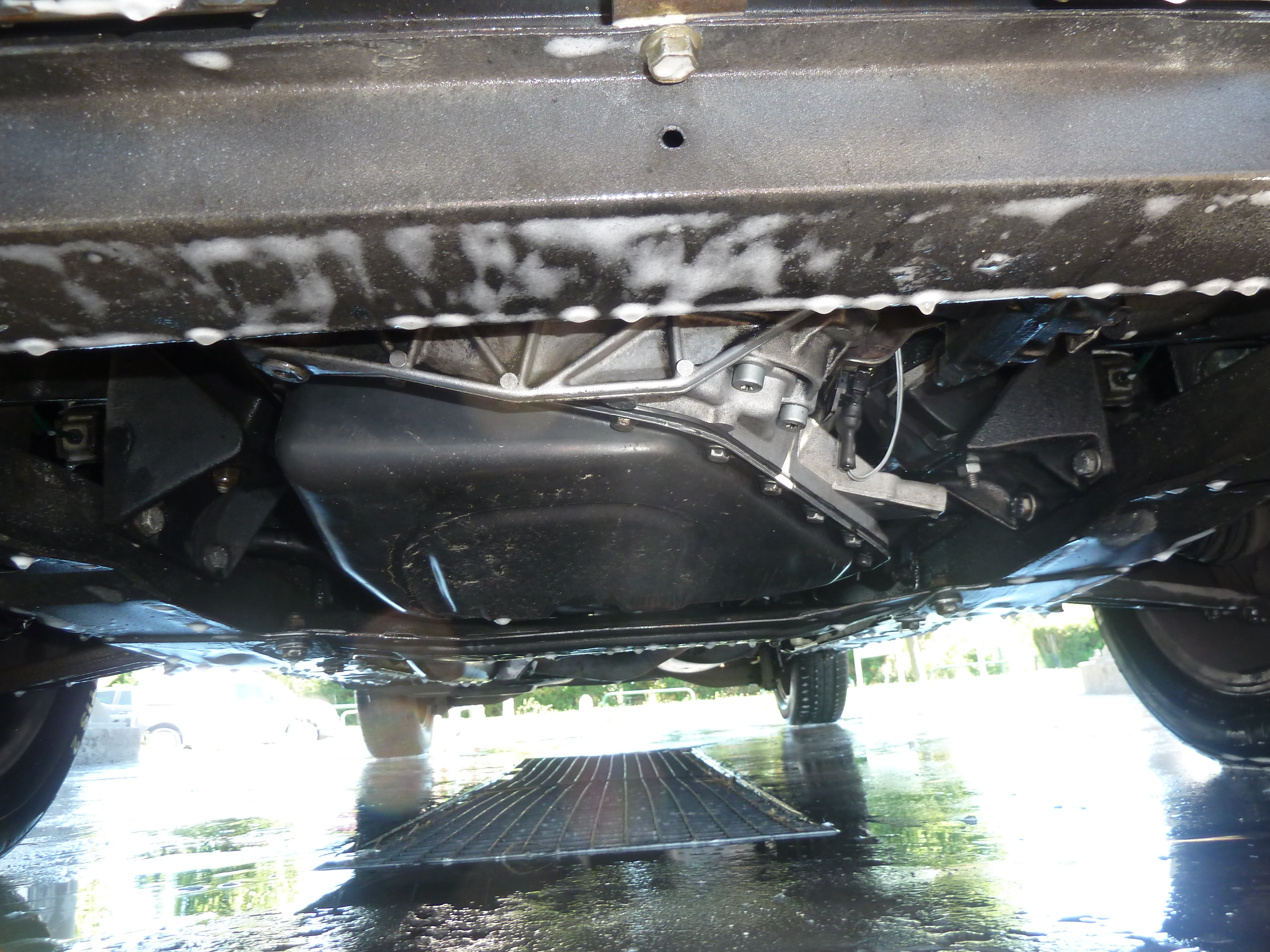

J'avais oublier de dire que depuis que j'ai supprimé le grincement strident de mes frein avant, j’entends à nouveau mon J8S ronronner :lol: :lol: :lol:
juste pour le fun, quelques photos la veille du passage au CT,(le mois dernier) nettoyage a fond! :wink:
