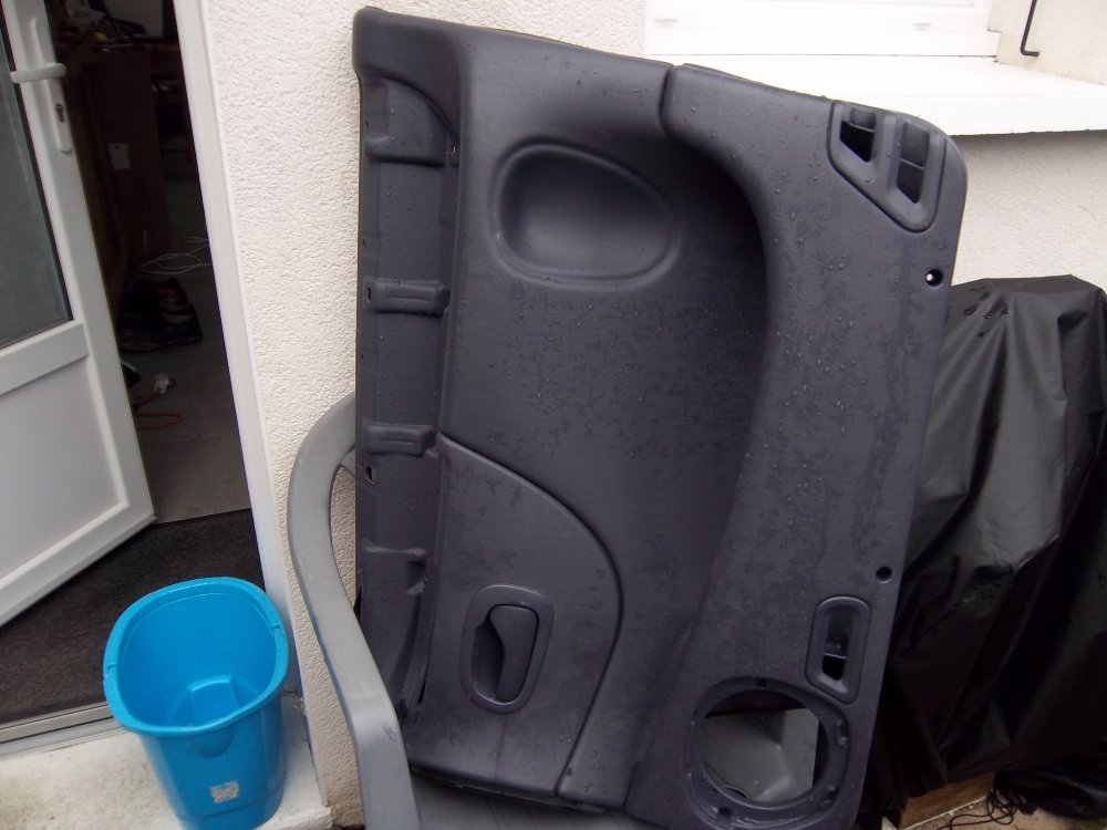

Ce matin, passage en casse récupérer mes panneaux de porte mis de côté la semaine dernière et récupération d'un nouveau jeu de grilles de casquette de compteur pour Curvy Espace, ayant cassé celles que je lui avais trouvé la semaine dernière (le plastique est tellement cuit qu'il casse de peur si on le manipule un peu vigoureusement).

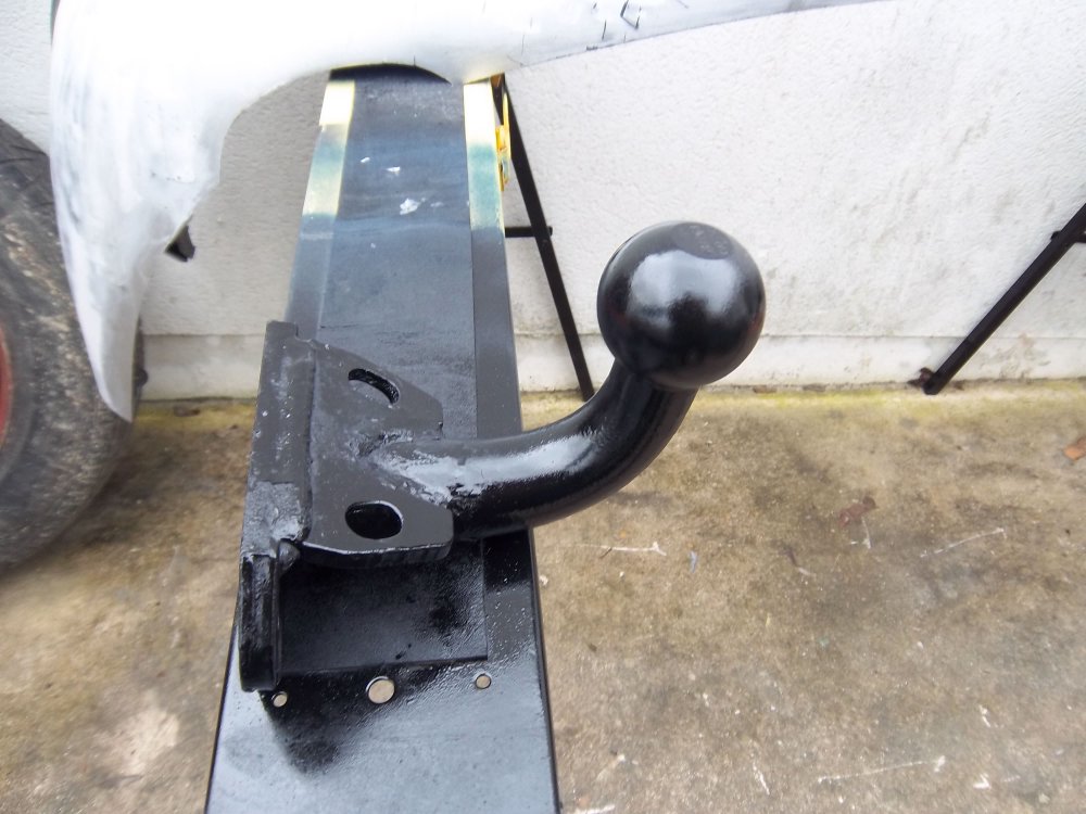

Cette après-midi :
Redressage de la traverse arrière et mise en peinture.
Préparation peinture du bas du hayon, mais ça ne va pas. Il faudra que je rachète de l'apprêt gris.
Peinture du support de prise et de la rotule d'attelage
Changement de la prise de courant (d'ailleurs, un peu surpris de l'ordre de branchement... A voir lorsque j'attellerai la remorque)
Nettoyage des panneaux de porte,
Atelier loupiotes intérieures (gros nettoyage).
