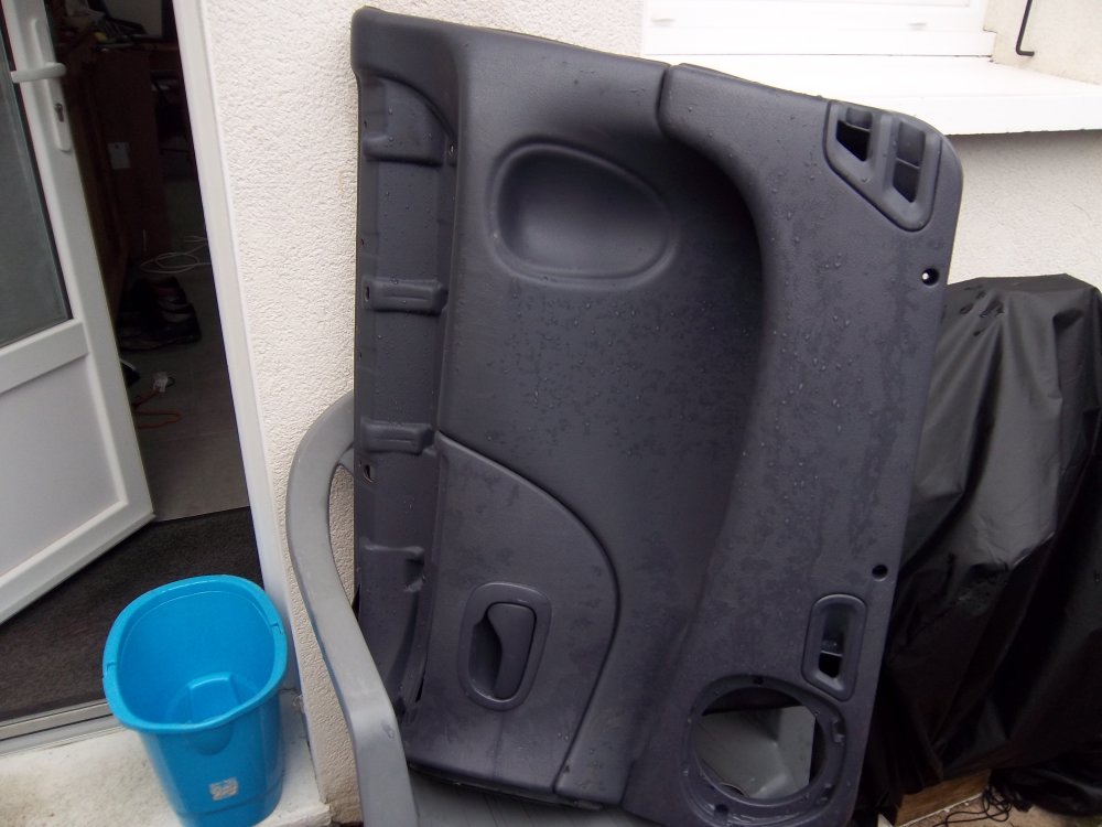

Ce matin, passage en casse récupérer mes panneaux de porte mis de côté la semaine dernière et récupération d'un nouveau jeu de grilles de casquette de compteur pour Curvy Espace, ayant cassé celles que je lui avais trouvé la semaine dernière (le plastique est tellement cuit qu'il casse de peur si on le manipule un peu vigoureusement).

Nettoyage des panneaux de porte,
