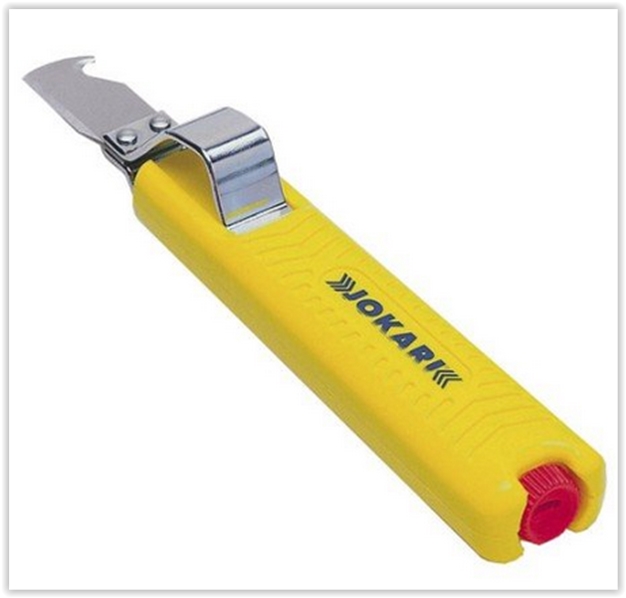

.... avec quel outilharry a écrit :Il coupe l'ancienne courroie dans le sens de la longueur à la moitié de sa largeur

Bonsoir.
Avec un jokari.
Harry. A+
Avec un jokari.

çà coupe ce truc là ?
- Messages : 7118
Re: Changement kit distribution ou pas?
à premiére vuePilou29 a écrit :çà coupe ce truc là ?![]()

bonjour.
Bon alors les modos, on ne sait plus se servir de Google ?
Attention outil hyper dangereux. Interdit dans la plupart des grands groupes d'activités électrique (Spie, Inéo, Cegelec, etc...)
J'en ai déjà vu un se blesser avec, manque d'expérience, 16 points de suture et handicap à vie de la main à 20 ans.
Harry. A+

j'utilise le même, mais plus récent, avec la pince qui enrobe le fil -- je ne sais plus m'en passer, 13 € chez brico dépot

Aurais-tu une photo, pour que je comprenne mieux l'histoire de la pince, s'il te plaît ?

je pense que c'est le même que sur la photo mais sans la lame coupante.

la nouvelle version est celle-là :
sans la griffe.
Harry. A+
sans la griffe.

.... et tu t'en sers pourquoi faire Président, ouvrir les Marennes Oléronorval56 a écrit :j'utilise le même, mais plus récent, avec la pince qui enrobe le fil -- je ne sais plus m'en passer, 13 € chez brico dépot

Bonsoir.
Non, pour multiplier le prix par 4 du câble à la revente.
EDIT : 22/07/2017 Je remets la photo de l'outil.
Harry. A+
