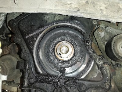

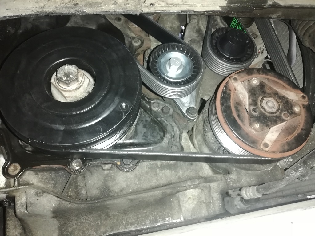

Par chance la courroie est rester en place certes moins tendu mais en roulant ca aller, le probleme c'etait la pompe a eau qui était a moitié entrainer ainsi que l'alternateur.Wutch a écrit : 01 août 2020, 11:57 Ben elle est au bout du vilo, mais séparée de la distribution. Les deux courroies sont "parallèles"

Oui elle est séparer vu que c'est une chaine de distribution mais une vrais galère a la desserrer même au pétard elle veut pas venir.

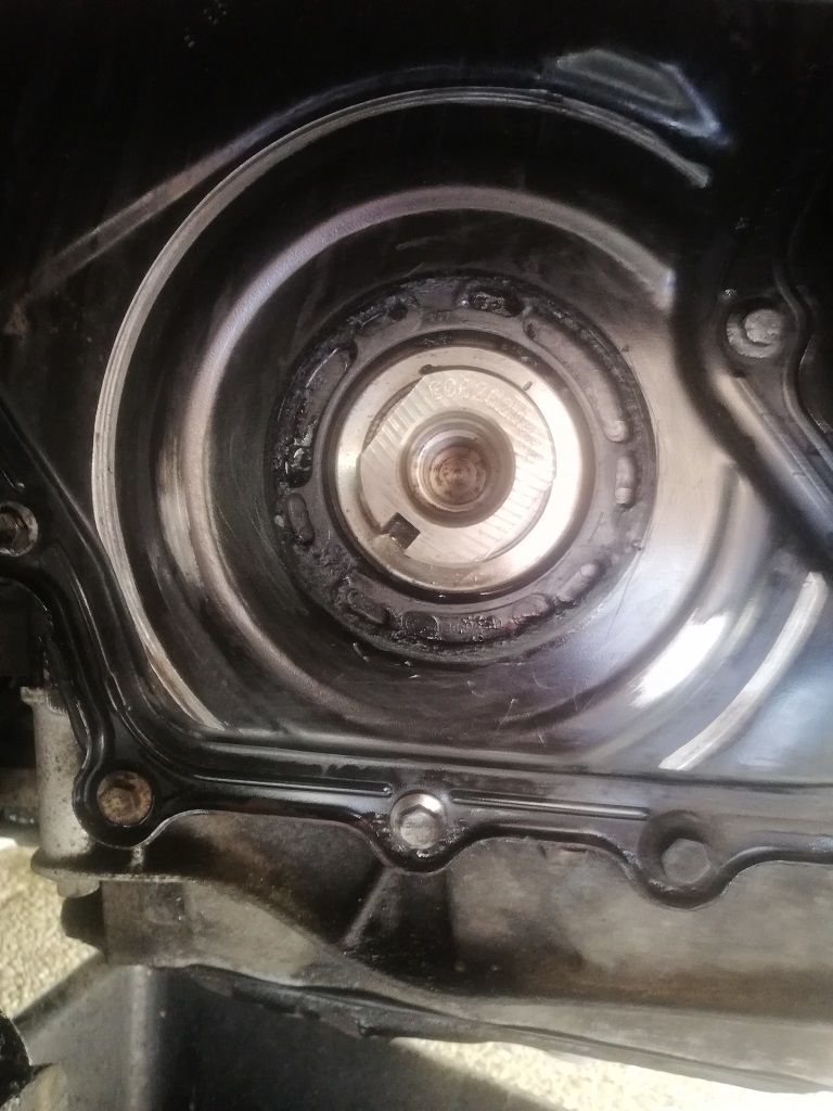

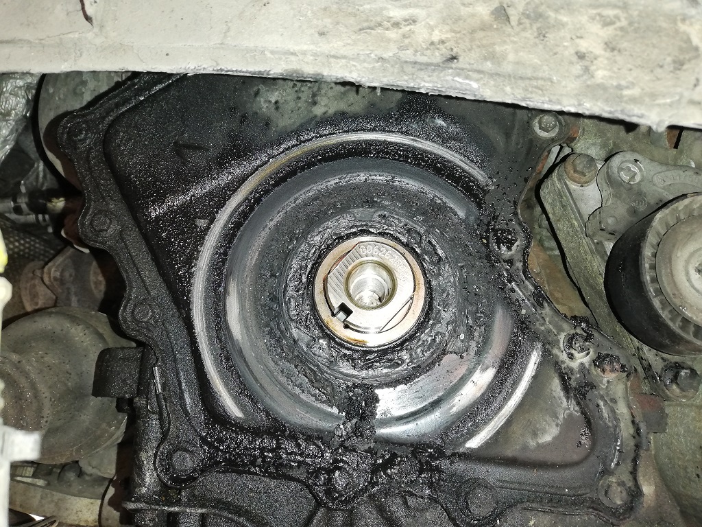

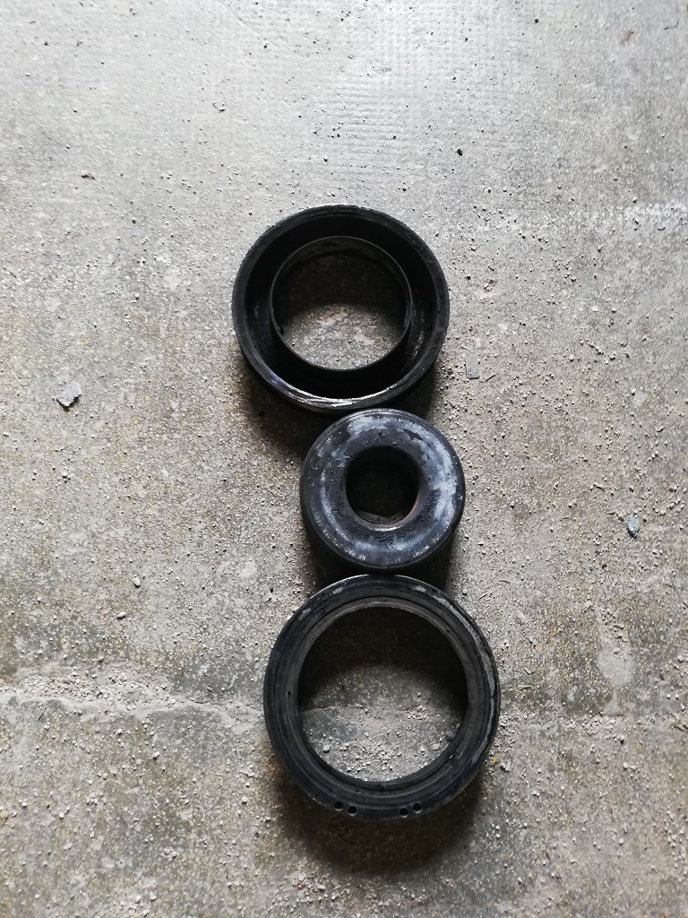

Bon j'ai réussi a démonter ce qui rester de la damper elle a fini en 3 morceaux, vu la gueule du joint spi je vais en profiter pour le changer (reference renault 7701476858) ont le trouve pour une 20taine d'euros sur la toile.
La suite a quand je recevrai toutes les pièces.
La Damper en 3 parti
Une fois enlever, le cahoutchouc ca colle
Un coup de propre et voila
