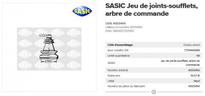

pour l’arrière, c'est ceux là: https://www.auto-doc.fr/sasic/7523271 MAIS:troublouse a écrit : Salut ,
tu as mis quoi comme soufflets ? il va falloir que je change ceux du quadra.
d'abord, ils sont trop large ! il a fallu les serrer avec du fil de fer, c’était pas de la tarte, mais surtout, C'EST UNE GALÈRE SANS NOM POUR LES CHANGER ! il a même fallu utiliser le tour a métaux, pour ne pas endommager le capot tôle qu'il faut remplacer normalement... au cas où, je t'envoie le document
et pour l'avant celui-ci, compatible ABS https://www.auto-doc.fr/skf/1363833

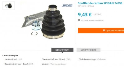

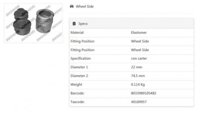

Salut je viens de regarder les caractéristiques des soufflets AR:nonogt a écrit :EAime a écrit :![]()
77 01 033 550 diamètres 22mm et 74.5 mm
Ceux que tu met en référence Sasic :
diamètres 20mm et 80 mm
C'est sur que ce ne sontt pas les bons diamètres
J'ai trouvé ceci qui s'approche le plus :
Diametres 22.5mm 74.6mm
Je vais vérifier les diamètres sur les miens.
Yves
