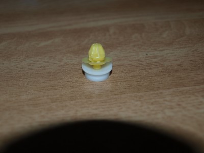

Pour les phase 2 vous ne savez pas si c'est une vis ou un boulon ? Ils ont garé la forme des phares, ils ont dû garder le système d'attache quand même ?
Sinon qu'appelez-vous les agrafes exactement ?

baskin a écrit :Merci beaucoup.
Les agrafes c'est des clips, le genre de truc qu'on fait sauter avec un tournevis plat, et quand ça saute, une fois sur deux, ça casse

Hello,MeepMeep74 a écrit :baskin a écrit :Merci beaucoup.
comme sur les garnitures de portes ou hayon. ici

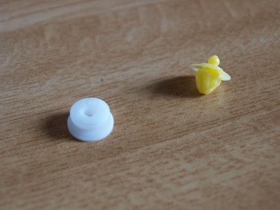

espace 51 a écrit :Hello,MeepMeep74 a écrit :baskin a écrit :Merci beaucoup.
comme sur les garnitures de portes ou hayon. icimâle en jaune et blanc femelle, pour ceux des phares autres modèles mais pas de photos. Marc
ça se trouve ailleurs que renault car ça doit couter encore un bras le morceau de plastique
