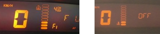

pour alimenter le debat :
l'indication de niveau d'huile ne ressemble pas à une burette mais à une jauge :
à gauche lorsqu'on est en niveau d'huile avec la jauge en haut
a droite la température d'eau

.... faible ce niveau d'huile, non :?:
.... alors c'est une burette ou une jauge .... ou les deux qui donneraient des indications différentes, comme la pression d'huile par exemple :?:
:idea: .... les indications sur les voitures modernes deviennent pire que l'interprétation des informations du cockpit d'un Airbus :oops: et nécessite peut-être un stage de formation en simulateur :wink: :?:

C'est un barregraphe !!
Qui indique normalement la température d'eau du moteur.
MAIS qui pendant les 30 premières secondes suivant un démarrage peut indiquer le niveau d'huile, pour cela appuyer une fois sur le contacteur en bout du comodo droit.
Ce qui rejoint un de mes derniers post : prenez le temps de lire le livret de votre voiture, vous y découvrirez plein de choses qui vous ne soupçonnez même pas !
