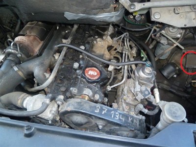

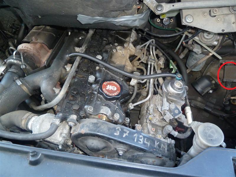

il est ou exactement le ton temporisateur de préchauffage ?
sinon je vais devoir également nettoyer sous le moteur et sous la boite. Vous procéder comment pour ce type de nettoyage acrobatique ?
Espace 2 2.1TD 520 000km J635 de 1995 => HS
Messages : 7114
Re: fuite soufflet / boite de vitesse sur espace2 2.1td de 9
avec un bon cric pris au endroit prévu pour le levage , les roues braquées pour gagner de l'accés :wink:
pour ta demande regarde la photo (entouré en rouge) :wink:
