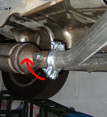

bricole a écrit :bonjour,
super tuto.
mais ta ligne ne dois pas etre bien bien mise.
ton cata demande a monter encore.
cela m ariver sur le mien.
Bonsoir !
+ 1 ! Et je serai toi, je mettrais à l'horizontale les colliers ! Risque de moins que cela vienne accrocher branches ou herbes, par exemple, avec les risques d'incendie qui en découlent ! :wink:

EAime a écrit : + 1 ! Et je serai toi, je mettrais à l'horizontale les colliers ! Risque de moins que cela vienne accrocher branches ou herbes, par exemple, avec les risques d'incendie qui en découlent ! :wink:
je regarderai cela quand je passerai en dessous (même si les branches et herbes dans mon coin, ça ne traine pas les rues)
dom89 a écrit :bonjour
j'édite ton titre et je place ton post au bon endroit :wink:
Grand Espace III RXT 2.0 16s 1999 (multiplexé) : panne a 262 300 km ( acheté à 204 000 14 ans plus tôt)
Re: [tuto]2.0 16V (F4R) changement échappement et catalyseur
Superbes photos et beau boulot :!: :wink:
Juste une petite remarque...
NE PAS laisser le collier de cette façon... toujours les écrous vers le haut...
Sinon il va accrocher à coup sur tout ce qui dépassera... un truc a tirer/forcer sur la ligne en cas de contact, récupérer tout ce qui me*de... ( Ex: passage dans un chemin = touffe d'herbe qui a tout les coups y restera... ) j'en vois combien comme çà :lol:
Imagine un sac plastique à cet endroit :roll:
Juste lui faire faire un 1/4 de tour horaire...
:oops: Oupss..
Salut Eric,
Désolé pas vu ton message plus haut... pas relu...
Sujet ouvert depuis hier soir et y n'ai pas répondu entre temps... sauf que toi... si ! :lol:

Merci d'avoir complété, parce que la remarque d'EAime était judicieuse, mais manquait de précision :) :)

là j'ai bien compris le message : dès que je passe en dessous je tourne le collier et ramène une photo
je l'avais installé ainsi en pensant éviter l'accumulation d'eau (donc la rouille des boulons du collier) :oops:

neototem a écrit :là j'ai bien compris le message : dès que je passe en dessous je tourne le collier et ramène une photo
T'inquiètes !!!! :mrgreen:
Avec la chaleur dégagée par l'échappement.......................... :lol: :lol: :lol:
