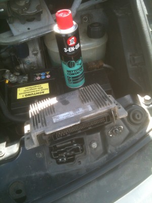

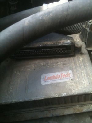

Merci MR30
J'ai démonté le calculateur
j'ai mis de la bombe contact
j'ai un peu gratté avec un petit tournevis
Il me semble que la broche ne s'enfiche pas à fond
je vais mettre un fil de fer et serrer tout çà pour qu'elle aille à fond car elle m'a refait le coup de ne pas démarrer (et en gigotant légérement la broche :arrow: :arrow: OK :lol:
calculateur avec ses broches mâles
Broche qui ne va pas à fond
