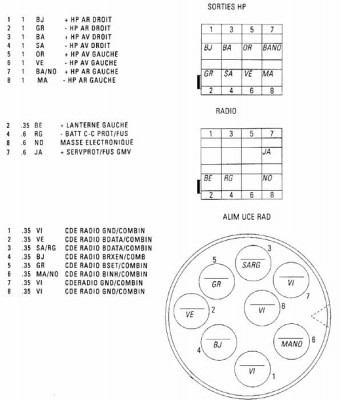

Re: Code couleur fils autoradio
Bon pas vu qu'il y avait deux pages :oops:
En contrepartie, voila les affectations ;)

fdemolis
Messages : 41
Inscription : 09 sept. 2012, 10:58
Message non lu par fdemolis »
Merci beaucoup,
Je sais pas si on voit sur les photos mais voici les couleurs de câbles que j'ai :
Brun violet Gris violet
Orange violet vert Violet
Rose violet Blanc violet
Ocre violet Blanc violet.
Ca peut correspondre à quoi alors sur le descriptif que tu m'as mis?

fdemolis
Messages : 41
Alors vu que j'ai récupérer la voiture, je refais monter ce post,
" Je sais pas si on voit sur les photos mais voici les couleurs de câbles que j'ai :
Ca peut correspondre à quoi alors sur le descriptif que tu m'as mis?"
juste savoir effectivement pour ces câbles là.
Merci encore énormément pour votre aide.
