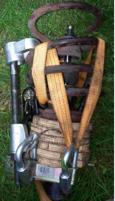

Je viens de démonter un amortisseur + ressort. Ne l'ayant encore jamais fait, cela m'a pris 2 heures... en utilisant 2 griffes + une sangle de 35mm de large qui peut porter 800 kg (passée 3 ou 4 fois sur le pourtour du ressort, ce qui diminue la charge supportée par la sangle, un peu comme un palan).
Les "rondelles" en contreplaqué ont bien supporté la compression.
Il reste qu'avec ce systeme, une fois sorti de son compartiment, je suis obligé de tout détendre pour extraire l'amortisseur. Le remontage de l'ensemble ne va pas etre facile... (recomprimer, positionner l'ensemble dans le logement)...

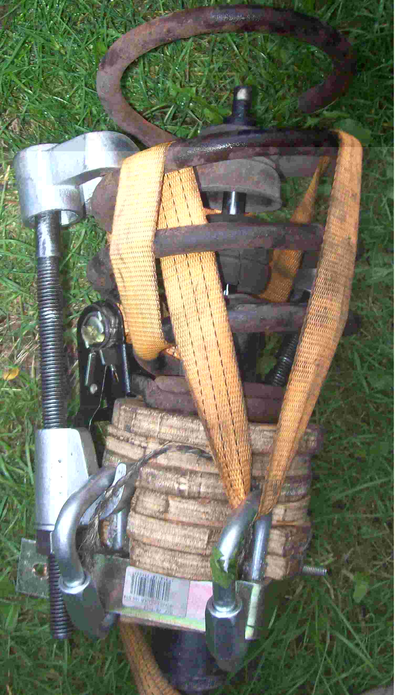

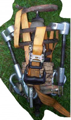

Et je viens de remonter le premier amortisseur.
C'est vraiment une galère...
J'ai acheté chez Norauto un lots de 3 griffes supplémentaires (45€ de mémoire) afin de pouvoir comprimer le ressort (les sangles ne permettent pas de réaliser la compression : en tirant sur le mousqueton, on peut comprimer les premières boucles, mais la pression se propage mal aux autres boucles faites autour du ressort).
Une fois comprimé, on peut passer la sangle et lui faire prendre le relais des griffes : la sangle résiste bien à la pression. Et, à part le mousqueton, elle n'occupe pas de place.
Je ne pense pas que l'usage de la sangle comme je l'ai fait (une sangle de 35mm, indiquée comme pouvant tenir 800kg, et utilisée pour retenir le ressort comprimé), soit dangereux. Par contre, la manipulation du ressort avec les griffes de compression est dangereuse, l'usage d'un cric hydraulique (qui a ripé une fois), remonter et redescendre la voiture ou l'essieu, tout cela fini par être dangereux. C'était ma 1ière fois, et j'ai eu à le faire de nombreuses fois.
Les galères : retirer la sangle... coincée par le ressort, passer la tige dans le trou, mettre le silent-bloc du haut, faire remonter la tige pour mettre la coupelle et le boulon...

Suite et fin.
Pour le 2nd amortisseur, je n'arrivais pas à défaire le boulon supérieur. J'ai fait 2 trous sur 2 faces du boulon, et j'ai cassé le boulon et l'axe.
Mais à part cela, c'est allé plus vite que le 1ier. j'ai mis 2 griffes (gauche et droite), comprimé en vissant et aussi en soulevant la voiture. Puis mis la sangle, serré un peu, et descendu la voiture. Opération répétée jusqu'à ce que le ressort se détache. Ce sont les griffes qui compriment, la sangle est seulement tendue, puis elle maintient la compression quand on rabaisse l'essieu de la voiture.
Une difficulté : faire remonter l'axe de l'amortisseur à travers le silent-bloc + rondelle supérieure, et réussir à faire dépasse un ou deux filets pour visser le boulon. Je me suis aidé de 2 pinces avec des 'manchons' anti-rayures (un bout de tuyau de gaz coupé sur une partie de sa longueur) : une pince pour soulever l'axe, l'autre pour maintenir l'axe dans sa position.
Voir photos à la fin.
En finale, je ne regrette pas de m'être lancé dans cette réparation, même si cela m'a consommé beaucoup de temps (équivalent de 2 jours pleins pour changer mes amortisseurs. Si c'était à refaire, je mettrais sûrement toute une journée pour les 2 amortisseurs de devant).

Je pense avoir pris les précautions qui convenaient. Mais l'ensemble des manipulations peut être dangereux. Donc, à ses risques et périls. Mon système de petites coupelles en contreplaqué ne semble pas trop bête. A vous de voir...
Il doit etre possible de trouver une meilleure façon de faire, surtout si on sait souder des crochets sur des tiges filletées, découper des plaques métalliques, etc. Mais bon, j'étais pressé par le temps, et c'est fait.

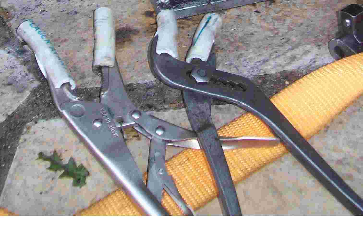

Sangles en place - vue de face
Sangles en place - vue arrière
Pinces qui ne rayent pas l'axe

Il y a toujours un danger à discuter avec les ressorts, mieux vaut ne pas les regarder en face.
Il vaut mieux faire ça dehors, si un ressort joue les spoutniks, il n'ira pas rebondir au plafond pour revenir droit sur l'envoyeur.
Je pense que tu as réfléchi un maximum pour la sécurité et si ton dispositif n'est pas "présentable" commercialement, il a le mérite d'avoir bien fonctionné et d'avoir tenu le coup, c'est là l'essentiel.
je ne comprenais pas pourquoi tu avais prévu autant de cercles en bois, avec la photo, j'ai compris.
Avec un tel nombre de cercles en latté et croisé, il y a de la résistance.
En voyant jusqu'où montent les sangles, alors oui, pour pouvoir les retirer après coup, quel boulot !

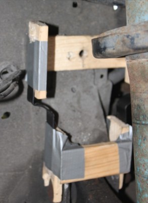

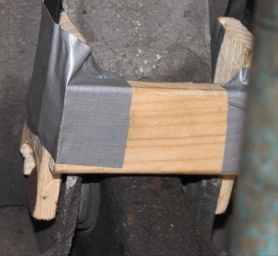

bon, j'arrive au bout de mon prototype en bois
plus facile à travailler :mrgreen:
je passe au plan, ensuite réalisation et puis des photos.
...à suivre

bon, le proto en bois est sur plan.
cet après midi, début de l'outil final
je viens d'essayer, ça a l'air de marcher :P
je vais devoir prévoir une lumière plutot qu'un trou de 12 pour la tige qui va dans la joue d'aile, débattement latéral probable

Messages : 10576
Re: Changer les amortisseurs avant

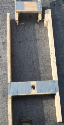

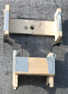

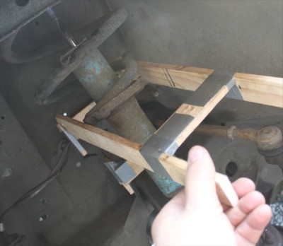

voilà les photos du prototype en bois
je me suis basé du modèle pour les R20 -R30 qui est en ma possession (SUS 863 - 864)
j'ai malheuseusement retiré les deux boulons qui servaient de guide, mais un trait bleu les délimite.
la version métal a évolué, voir post suivant

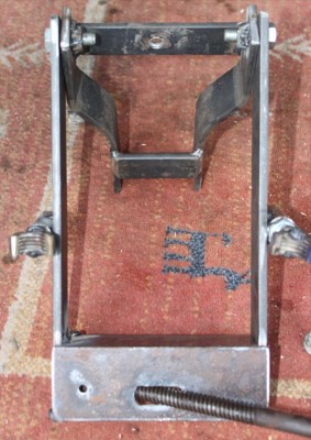

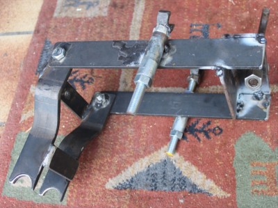

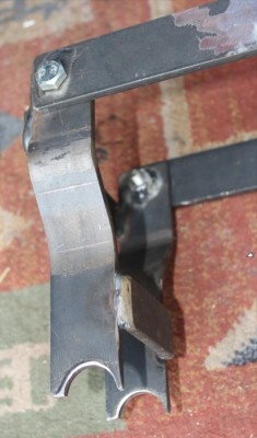

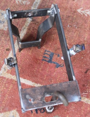

Messages : 10576
la pièce assemblé et testée, toutes les soudures ne sont pas terminées, c'est parfois juste pointé...mais test terminé
donc par la suite, je mettrai un topic avec les plans en pdf à télécharger

... cet outil fera certainement très bien le travail, et j'ai l'impression que cela rendra l'opération rapide et fiable (peut-etre sans avoir à déposer le ressort???)
... mais je ne saurais pas faire toutes ces soudures moi-même...
Propriétaire d'une Espace I modèle 2, achetée neuve en janvier 1990, 295 000km, moteur J11205. Je n'y connaissais rien avant d'être membre du club. Depuis, j'ai changé beaucoup de choses, dont l'embrayage en 2009, les amortisseurs en 2012, la courroie de distribution, des cardans et silent-blocs... Mais je n'ai pas refait ma peinture... Plaque ovale : J112 / 100 / T048832
Messages : 10576
APi a écrit :... cet outil fera certainement très bien le travail, et j'ai l'impression que cela rendra l'opération rapide et fiable (peut-etre sans avoir à déposer le ressort???)
oui, le ressort reste coincé dans sa cloche
