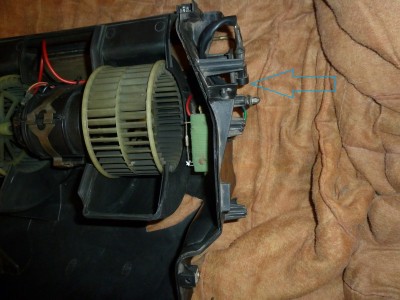

Et la resistance thermique?
As tu verifié en la shuntant ?

Re: question ventilation habitacle
Tu parle de celle qui est situé dans le bloc ventilos?camion rouge a écrit :Et la resistance thermique?
Si c'est bien celle ci, je n'ai pas encore tombé la boite.

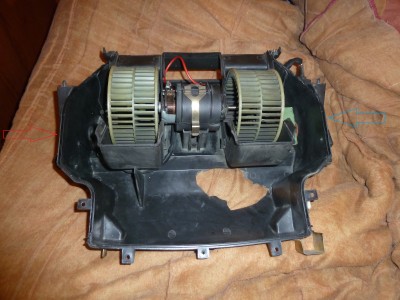

Et le pire, c'est que j'ai un autre bloc ventilo que j'ai récupéré sur mon ancien camion mais je ne peux le poser car j'ai une prise qui diffère par rapport a mon camion actuel (3 fiches sur l'ancien et 4 fiches sur l'actuel.

J'ai pris quelques photos vite fait de mon boitié de ventilation qui est ouvert, (vue de face comme si il était en place dans le moteur)
donc la flèche rouge c'est les 2 gros câbles de l'alimentation principale, si eux ne sont pas alimenté, faut voir le problème en amont, c'est l'alimentation principale +12V
la flèche bleu est celle qui alimente (le régulateur avec la diode) j'ai pas le bon terme, le mien est avec 3 fils

Mon ancien avait aussi 3 fils et pourtant j'avais la clim.Grizzly Sauvage a écrit :J'ai pris quelques photos vite fait de mon boitié de ventilation qui est ouvert, (vue de face comme si il était en place dans le moteur)![]()
Brun's.
EDIT ma version est sans clim!
Mais sur mon camion actuel j'ai 4 fils et toujours la clim, c'est a n'y rien comprendre.
Effectivement Grizzly tes fleches montrent bien ce dont je parle.

Ah pas bon, s'il a cramé c'est qu'il y a surchauffe, si j’étais toi, je vérifierai si ton moteur de ventilation tourne correctement à la mains,(pour ça, il faut ouvrir le boîtier comme je lés fait sur les photos plus haut), car si ton moteur tourne, mais force, il te cramera a nouveau ton relais ainsi que son supportnounours56 a écrit :
Et bien en fait le support du relais est cramé lui aussi, donc il faut que je le change.
Et si je le mets dans un gant, celui ci risque fondre a cause de la chaleur dans le compartiment moteur.

non non si il crame c'est a cause de la forte oxydation ... qui engendre des foutus faux contact / rajouté un peu de flotte ... car très bas dans la joue du compartiment ...
Perso en recâblant le mien ... je l'ai remonté plus vers le haut à coté des petites boites noires ...
Après je me souvient avoir fait une modif pour le passage de 3 à 4 fils ..idem pour le relais.

il y a moyen de brancher tout un système 4 fils sur un 3 fils ... faut juste retrouver le fil qui sert a rien =)
Que ce soit un modèle a 3 ou a 4 fils, cela n’a rien à voir avec la clim...
Faut simplement savoir que :
- 3 fils => ventilos arrêtés sur 0
- 4 fils => ventilos en route sur 0
Pour info
les résistances ne sont pas les mêmes ( idem, rien à voir avec la clim ), celles des 3 fils ont 4 broches et celles des 4 fils ont 5 broches
Ainsi pas la peine de démonter le bloc pour connaitre quel modèle de résistance est monté
