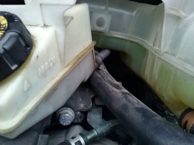

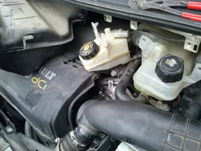

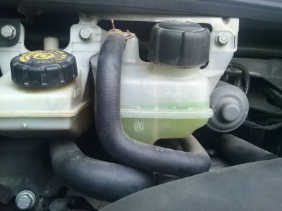

hello
voici le mien, mais pas vu de purge.
peut etre une purge ou il y a la croix???? a gauche sur le radiateur, vu du dessus.

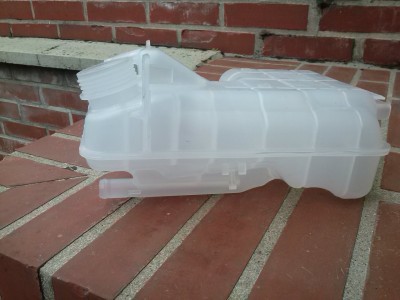

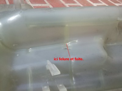

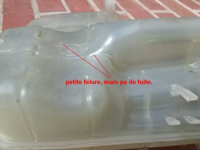

De retour. J'avais une alerte sécurité que je n’osai pas braver. Après 1 semaine d’abstinence j'ai envoyé le message se faire voir chez les Grecs et tous va bien lool
Donc pour te répondre oui j'ai réparé et merci pour les conseilles et photos. La fêlure était située bien en dessous j'ai fait une photo. N'ayant toujours pas eu l'autorisation de reprendre le boulot. J'ai du passé par de l'occase. Sur ebay pour 20€ au lieu de 66 chez Renault.
Il était dans un état pitoyable plein de graisse à l’intérieur. Sûrement un moteur ou un joint de culasse explosé, je me voyais, mal barrer pour remettre ce vase plein de merde.
J'ai donc bricolé une astuce pour le nettoyer, par ce que le temps où c’était simplement des bocaux simples à nettoyer s’est fini.
Donc j'ai mis 1 litre d'eau bouillante avec 100g de saint marc dedans. Âpres j'ai remis le bouchon colmater les entrées/sortie durite avec du film plastic que j'ai scellé avec un collier plastique. Après j'ai envelopper le vase dans une serviette de bain épaisse j'ai filmer le tout pour que le vase reste bien envelopper. après j'ai mis le tous dans la machine a lavé avec divers chiffons et serviette sale et mis a tourner pendant 1h. Il est ressorti, je dirais, pas nickel, mais propre.
Ci-après les photos du vase abîmées.
Je ne sais vraiment comment c'est traces, fêlure sont arrivé la.

hello
alors pour moi cet un peu au même endroit , des que je le changerais referais des photos.
Merci pour tous ces détails et vu du vase, oui bizarre les fissures.
Marc :wink:
