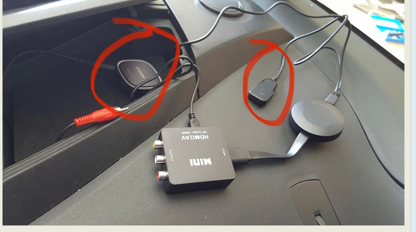

Excellent Tuto Onfre, cela dit sur cette photo jointe, que sont les 2 choses entourées et à quoi servent-elle? Sont elles livrées avec les packs Chromcast et convertisseur?

Dans la boite à gants c'est le module Bluetooth
L'autre, prise usb ?
