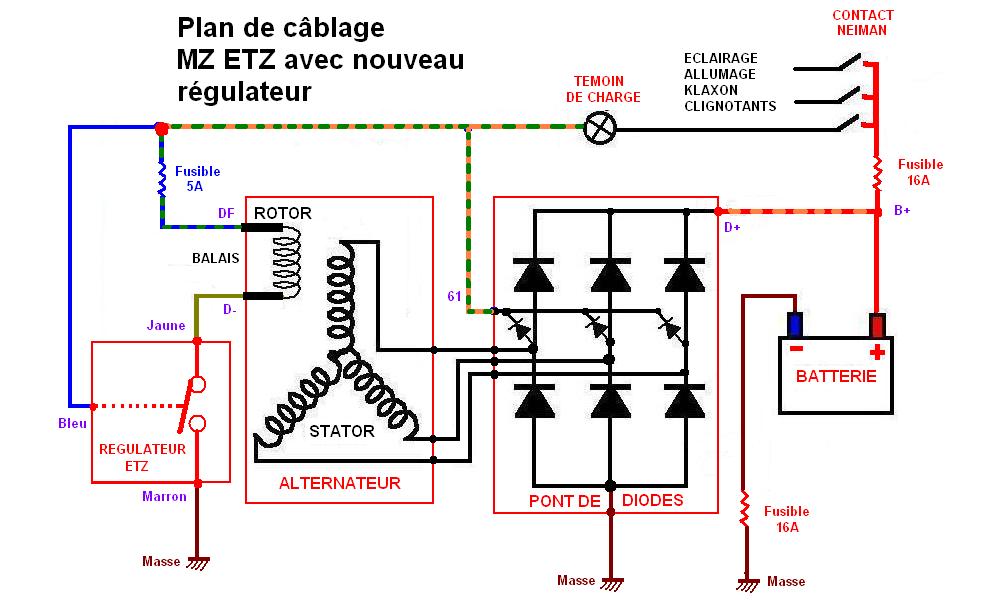

Je ressort le schéma que j'avais déjà postéDavidrwt a écrit :Et la petite fiche sur l'alternateur tu la vérifier ?
Ce n'est pas la tension à la batterie que donne l'info de charge mais cette fiche.

Davidrwt, le schema, ça concerne l'espace 4 ?
Le fusible de 5A vers le régulateur il serait ou physiquement ?
Tu sous entend que je pourrais avoir une info de charge que je mesure, mais que la voiture pourrais en avoir une autre ?
Quand tu dis cette fiche, en fait le fil marron sur notre espace - et le fil bleu sur ton schema - ? Le fil vert sur notre espace devant être la lampe ? (supposition).
Mais comment une tension sur le fil bleu pourrais elle être différente de ce qui est produit par l'alternateur ?

ne sachant pas d'ou vient le plan, je ne sais pas...Flo2 a écrit :Bonjour,
ben, l'info qui "pilote" le régulateur, et celle qui éteint le voyant, ne sont pas directement "la même", donc tu peux avoir l’excitation du régulateur, et pour autan, pas le retour qui fait l'extinction de la lampe...Flo2 a écrit :davh78, OK avec ton explication, mais justement avec 13,8V produit, ça devrait bien éteindre cette lampe ? Ca sous entend que ces 13,8V ne remontent pas ?

Vous êtes partie dans quel délire ?
Le shema que j'ai posté est un shema de principe pour comprendre comment est fait l'install.
C'est l'UCH qui surveille la charge de la batterie par l'intermédiaire de cette fiche c'est tout.
Regarder bien ou est repris la témoin de charge.
Il n'est pas impossible que l'alternateur soit défectueux malgré qu'il soit neuf.
Pourquoi tu ne remet pas l'ancien alternateur pour voir si tu a le défaut ou passe la voiture à la valise pour savoir le défaut exact.

L'UCH c'est quoi que tu appelles comme ça ? Unité centrale habitacle ?
Car pour la lampe ce serait en liaison directe tableau de bord -> Alternateur.
Je préfèrerai bien identifier le soucis, je ne peux pas immobiliser le véhicule, démontage remontage avec ma femme on avait mis presque trois jours (j'ai pas tous mes neurones du cervelet au sens propre), maintenant que la petite est là j'aimerai autant que faire mon possible pour ne pas me tromper de diagnostique et travailler pour rien.
Pour la valise ODB je n'ai rien, et j'attend une CAN CLIP, j'ai préparé un PC avec le logiciel, j'attend l'interface. Mais j'attend pas grand chose de ce côté.
Si elle me dis charge insuffisante, OK, mais est-ce parceque l'alternateur envoie sur sa fiche un signal insuffisant alors qu'il charge bien, ou qu'il envoie tout correctement et quelque part sur la voiture il y a un soucis ? Je suis vraiment pas certain que la valise arrivera à nous aiguiller.
Merci.
Flo.
Merci.
Flo.

T'inquiète de personne en particulier, désolé je veut pas vous vexer.supev-77 a écrit :Tu parle de qui? Je suis dans le lot?Davidrwt a écrit :Bonjour,
Vous êtes partie dans quel délire ? ....
C'est juste que je voit beaucoup d'hypothèse qui non pas grand intérêt sur la panne qu'il a.
La gestion de témoin de charge n'est plus comme avant avec une lampe qui s' allume pour signaler une mauvaise charge.
La on ai sur de l'électronique pur et c'est pas du tout la même chose.
