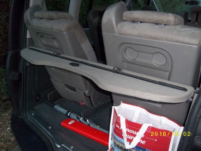

Tiens ! :mrgreen: :mrgreen:
Pas beaucoup de place !!!

Quand j'ai acheté la mienne, je les ai laissés au vendeur, les 2 sièges arrière ... pour cette raison
.Appelé aussi Olipoisse ( merci Camion Rouge...) :D :D :D
Re: Des questions existentielles sur le "4"...
J'adore la plage de tapette !!!

camion rouge a écrit :J'adore la plage de tapette !!!
Jalouuuuuuxxxxxxx !!!! :lol: :lol: :lol: :lol:

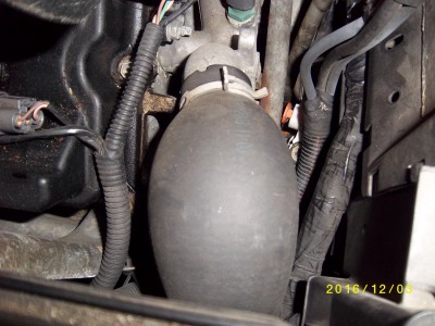

Bon, suite à la vidange de BVA, donc vérification complète sous le capot...., une durite qui donne des signes de fatigue.. :? :?
Vahiné, c'est gonflé !!!

EAime a écrit :sonne des signes de fatigue.. :? :?
espérons que ce n'est pas le glas. :D ok je :arrow: :arrow:

:idea: .... c'est bien connu, un V6 ça chauffe :oops:
.... ne pas oublier de soulever le capot fréquemment, mais ça je sais que tu sais faire :wink:

Bizarre que cette durit soit aussi gonflée.
Il faudrait voir si c'est pas autre chose qui la gonfle :'-(
Vérifie à froid qu'il n'y ait pas énormément de pression résiduelle dans ton vase d'expansion.
Le vase et bouchon ont ils déjà été changés ?
Autre chose, il me semblait que le privilège avait le carte main libre, bizarre que le tien ne l'ait pas :'-(
Flo.

Flo2 a écrit :Bizarre que cette durit soit aussi gonflée.
Flo.
Ah, le Losange et ses équipements qui changent à chaque fois qu'un directeur commercial éternue !! :( :(
Je change la durite demain matin (dimanche, c'est repos, après une semaine complète à 4h de sommeil par nuit...), en même temps, je refais la 2nde vidange de BVA et remplacement d'un AB),
Semaine prochaine, 3ème vidange de BVA + coupelle d'amorto droit et biellette anti couple (morte de chez morte, tu manoeuvres le moteur à la main !! :lol: :lol: :lol: )
Sinon, vase remplacé en 2015, je pense que le bouchon faisait partie du lot.... De toutes façons, je vérifierai ça régulièrement.

Programme du jour..... (je suis moulu !!! :lol: :lol: :lol: :lol: )
- Remplacement de la durite supérieure de radiateur..... Une belle bagarre avec tout l'équipement en place ! :lol: :lol: :lol:
Pour y accéder, au niveau moteur, ce n'est rien !
Mais au niveau du radiateur, c'est une autre histoire ! Il faut retirer toute l'arrivée d'air et la préchambre d'admission (et là, les boulons sont bien cachés, derrière la calandre pour les 2 derniers ! :? :? :? 1h30 pour retirer tout ça, pour 5mn de manip de la durite.
Mise en pression, vérif des niveaux, et hop, ça, c'est réglé !
- Changement de l'AB droit qui avait pris un mauvais gravillon,
- Vidange de la BVA. Retiré 3.4L, huile un peu moins noire que la première fois ! :D Le plus long, dans l'opération, c'est le remplissage de la boite.
30mn pour 3.4L, avec un peu par terre, mais bon, rien de grave !
Donc, il y aura bien 4 vidanges pour être tranquille. La prochaine, la semaine prochaine.
Début 10h, fin à 17h00, repas et sieste compris !!! :mrgreen: :mrgreen: :mrgreen:

Perso... ce qui m’inquiéterais... c'est POURQUOI cette durite a autant gonflé...
( vous remarquerez au passage que les colliers dont l'on a causé ya pas longtemps... c'est du costaud, pas comme ceux a visser qui dans ce cas auraient céder ou couper la durite !! )

pontiac a écrit :Salut,
Notre durite de refroidissement turbo viens de péter après avoir gonflé, c'est juste de l'usure du caoutchouc, mais c'est clair qu'une surpression c'est à surveiller régulièrement.
