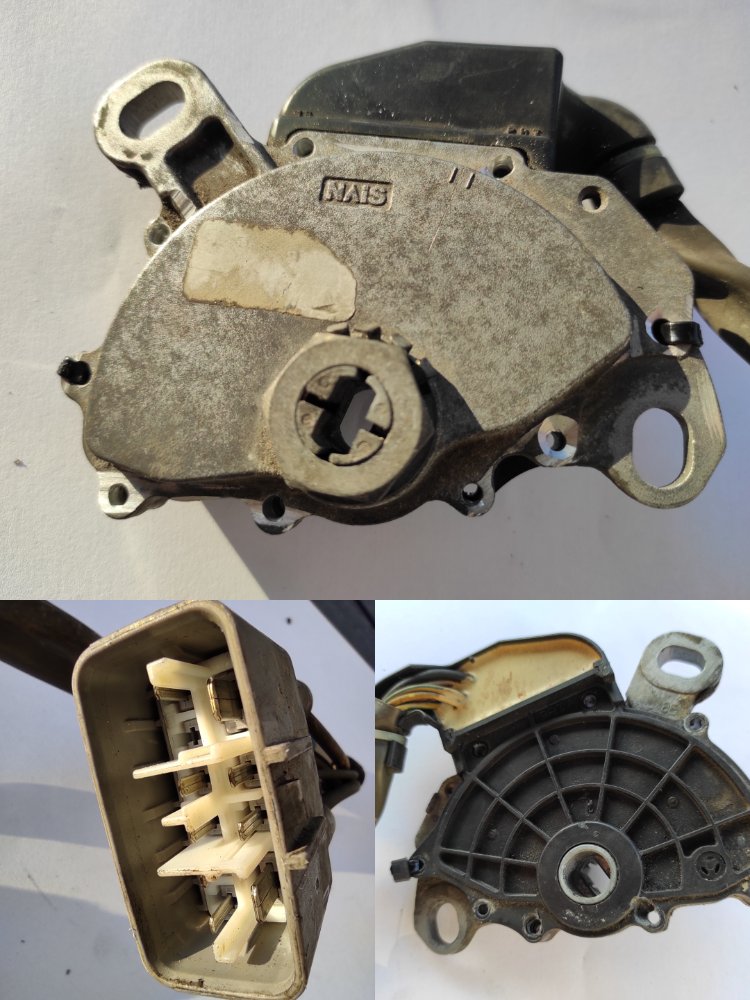

Bonjour muckenau,
Désolé on a vendu notre espace depuis quelques temps maintenant, il va falloir défricher tout seul ;-)
Pour l'accès, surtout de la prise il n'est franchement pas évident malheureusement.
Tu n'as pas besoin de la valise, prend bien les repères au démontage de la pièce dans ce cas, et avant de tout remonter vérifie bien en bougeant le levier que les carrés rouge soient bien au bon endroit et qu'il ne disparaisse pas.
Personnellement je me suis contenté du marquage avec précision de la pièce et on a tout remonté.
Flo.

Bonjour Flo,
Un peu triste d'apprendre que tu as quitté la navire :(
Je viens de trouver la pièce CMF à un prix apparemment défiant toute concurrence :
https://en.impex-jp.com/parts/new/searc ... 50147.html
Vous pensez que c'est la même niveau connecteur ?

Bonjour muckeneau,
En effet attention au faisceau du CMF / CMF Renault...........
Quand j'avais comapré sur ebay il y avait des différences.
Je dois avoir l'ancien remonté et nettoyait qui remarchait mais je n'avais pas voulu le remonter sur nôtre auto.

Ah, Flo2 !
Bien que n'ayant plus d'espace, il officie toujours ici ! quelle excellente nouvelle ! ;)
Oui, je me disais aussi qu'il valait mieux être sûr concernant le faisceau du CMF, je vais donc raquer 100€ de plus en être certain que ça sera le bon, surtout qu'il y avait des risques de frais de douane en le commandant directement au japon, donc autant écarter tout risque.
Oui je comprends qu'après avoir passé des heures à le démonter, vaut mieux que le truc soit safe....je vais donc opter pour du neuf.

Ca sera plus sage pour le CMF surtout si tu prend les frais de douanes.....
En effet il y a un peu de démontage et la prise n'est pas très accessible.
Faut voir s'il y a la place de rajouter un bout de métal dedans et faire un "emplâtre" avec de la DP490 pour rigidifier le tout.
Pour 172€ c'est à toi de voir en effet il faut déposer le collecteur d'admission, prévoir bien 3h.

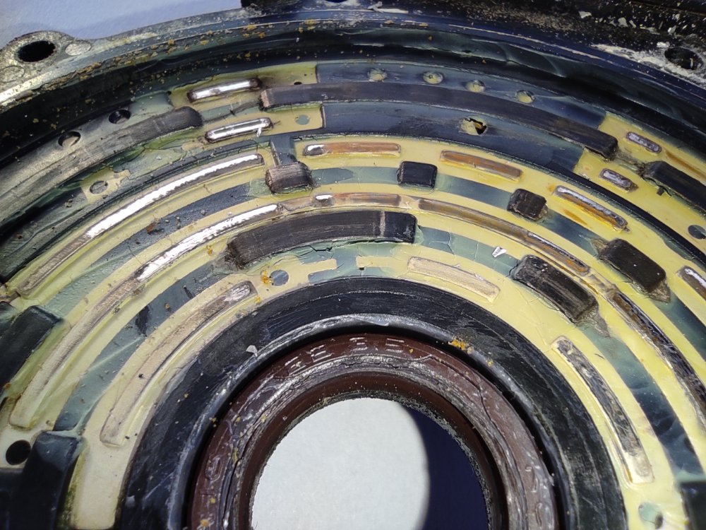

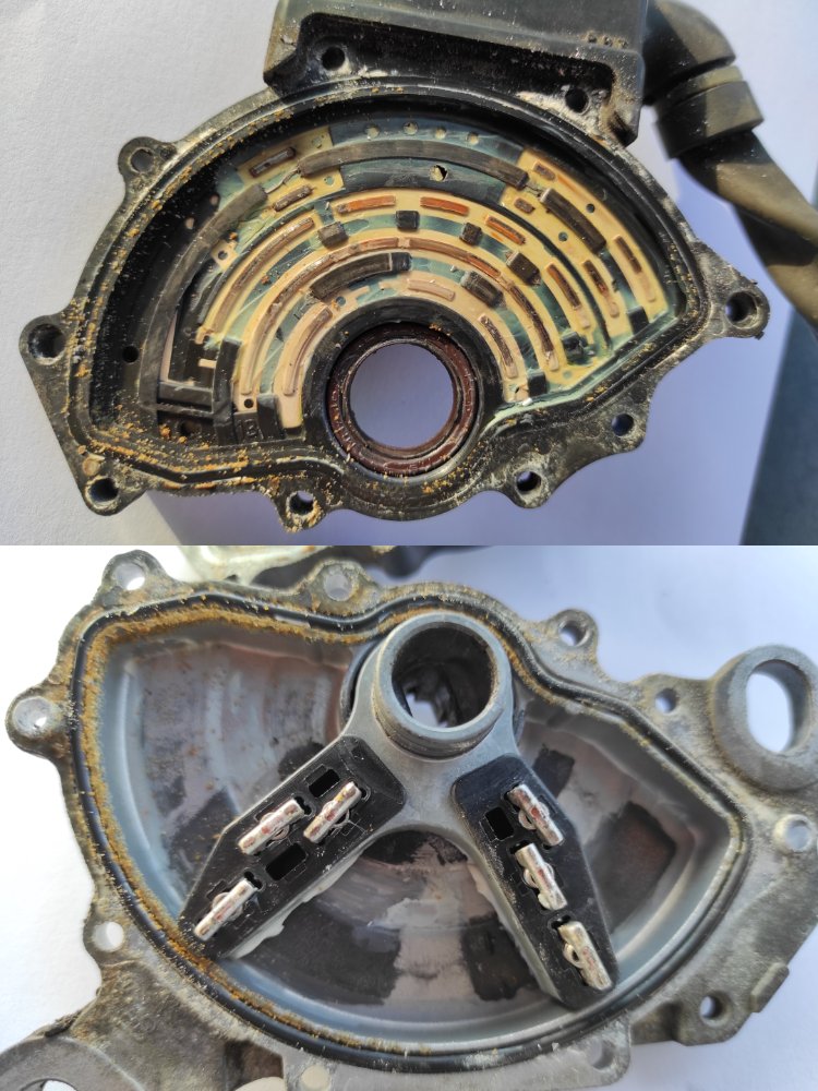

Bonjour à tous, je repars de ce post pour le sujet du contacteur multifonction car je tombais régulièrement dessus quand je faisais mes recherches pour mon problème. Donc si ça peut aider certains.... :)
Souci de mon espace 4 2.0T de 2006 BVA - 230 000km :
Carré rouge des vitesses qui disparaissait de manière aléatoire avec le gentil petit message du tableau de bord "boîte de vitesse à contrôler". Le "aléatoire" c'était par exemple rien pendant un aller retour de 1000km puis 2 fois sur un trajet de 500km, ensuite rien sur 3 allers retour de 40km et puis une fois ponctuellement.
Cela entraînait un blocage de la boîte en 3eme si j'étais en dessous de 70 et gros accoup dans la boîte pour passage forcé en 3eme lorsque je ralentissais sur l'autoroute pour repasser aux alentours des 70.
La solution qui a toujours fonctionné : s'arrêter, couper le moteur, enlever la carte puis redémarrer et hop c'était reparti, mis à part quelques coups de stress ou j'ai du faire la manip 3 fois parce que le sélectionneur s'était mis sur une mauvaise vitesse (exemple levier tout en bas sur D mais carré sur N).
Message d'erreur du contacteur sur la valise donc vu que j'avais une courroie de distribution à faire je me suis dit que ça pouvait être pas mal de grouper ça au garage et j'ai trouvé un garage qui a bien voulu monter ma pièce (commandée sur un site très connu d'enchères) et me faire en même temps ma courroie.
Référence de la pièce, la même que celle des premiers postes, c'est à dire : 7701050147
Payée 290€ avec un petit bon de réduction.
J'avais demandé au garage de me laisser la pièce à changer pour pouvoir la démonter et regarder si c'était réellement elle qui était fautive et puis aussi pour avoir une pièce de "rechange" au cas où.
Mais bon je vous laisse voir les photos, je pense qu'on comprend bien que la pièce était en fin de vie et à voir son état je me demande même comment elle ne me posait pas plus de problèmes (même craquée à un endroit sur la photo en gros plan)
Moralité j'hésitais à brader mon espace pour ce problème de BVA et je ne regrette pas du tout d'avoir fait faire le changement de pièce.
Plus de 500km depuis la réparation et aucun problème :D .
Longue vie à nos espaces !
