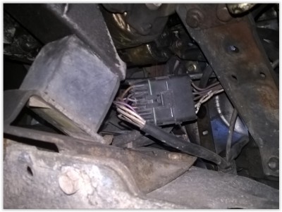

Tu dois trouver 2 prises avec 7 fils qui sont raccordées ensemble.Sur mon 2000-1 injection ,c'est le long du longeron aussi. Mon connecteur est blanc transparent et fixé sur la partie externe du longeron coté gauche. Il est plat.Dans ce connecteur, il y a aussi l'information pour le compte-tour, ça m'étonne pas que les aiguilles des diesels fassent le yoyo :mrgreen: :mrgreen: :mrgreen: .
Je fais encore un effort et je vais au garage pour te faire une photo.
Harry. A+

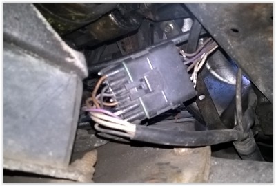

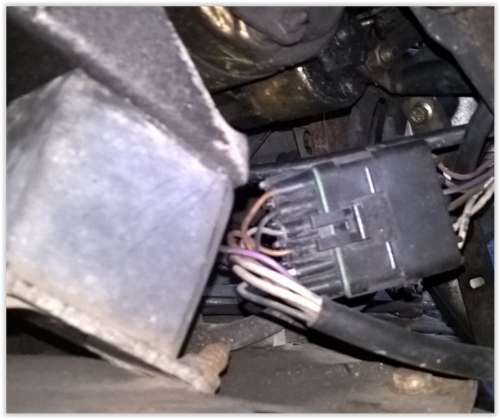

Bonsoir.
Erratum : une "coquille" s'est glissée dans une de mes réponses, il fallait lire du coté interne du longeron et le connecteur est noir.
Photos :
Harry. A+

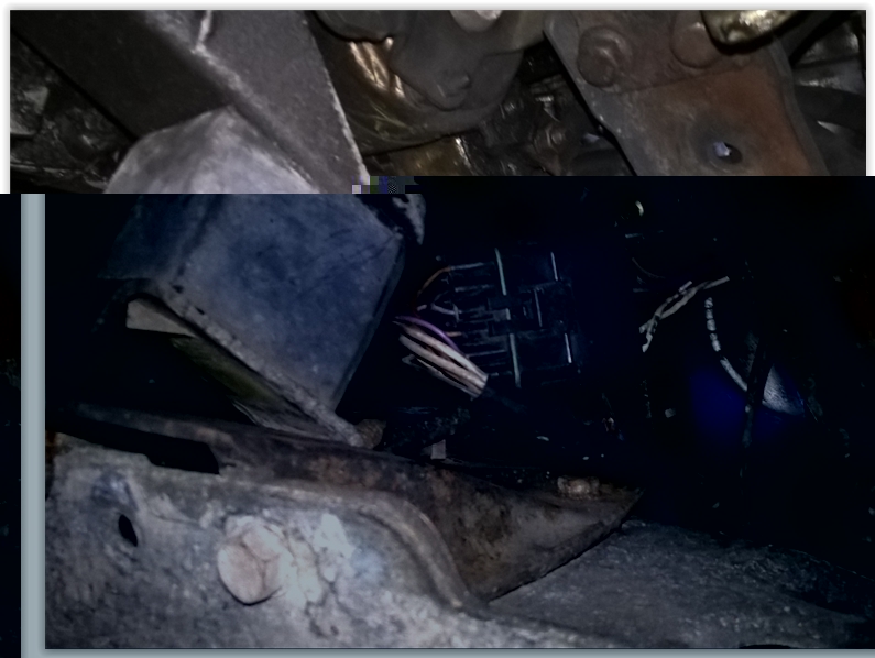

Problème réglé.
Il s'agissait bien d'un problème de contact sur une connexion, vraisemblablement la 426 du schéma.
J'ai fait une photo
Ce ne sont pas les mêmes fiches que celles d'Harry, elles ne sont pas non plus au même endroit. Elles sont devant, pas loin de la batterie, sur le dessus donc parfaitement accessibles. Et je n'y avais pas pensé! :twisted: Pas une fois je les ai touchées directement! En fait le faux contact était tellement net qu'en touchant les autres fils je faisais bouger un peu la connexion en question.
Les relais que j'ai montrés en photo plus haut dans le sujet sont ceux des phares et du ventilateur moteur.
La fiche qui faisait "clignoter" le boitier de préchauffage c'est celle du dessus. Il suffisait de la toucher un peu et le "clac clac clac" se mettait en route.
A l'intérieur de la prise il y avait un mauvais contact, un seul. Il a suffi de d'introduire un petit objet en métal pour tordre un peu le contact en question et hop c'était réglé!
3 jours que je cherche et mon mécano a trouvé en 10 mn... Quand le métier est bien fait c'est un métier mécanicien.
