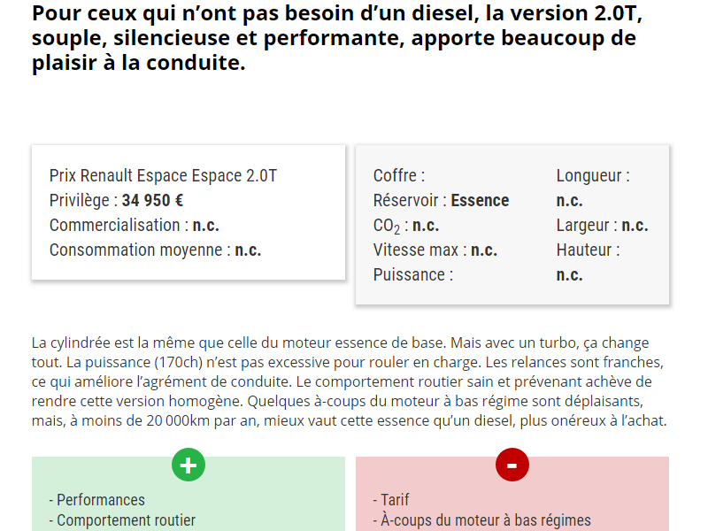

D'accord, cet à coup pourrait être du au turbo qui commence à charger ?
En cherchant sur le net j'ai trouvé ça sur un test de l'espace :
C'est noté comme un défaut par un magazine qui l'avait testé.
Je vais éviter les sous régimes du coup :mrgreen:

Perso j'en n'ai pas, je sens que ca commence à pousser à 2000 tr, mais pas d'a-coup. Après je mets pas pieds au planché a bas régime, j'y vais progressivement.
Le mien est un 2004 en version 165ch, tu as aussi un 165 ? Peut être que le problème est corrigé sur le 170.
Ce que tu peux faire, c'est avec ton soft de diag, regarder les différents paramètres au moment de l'a-coup. Genre valeur du STFT et lambda, voir déjà s'il n'y a pas de soucis de richesse. Et pourquoi pas aussi la pression turbo, voir si elle est bien régulée, pas d'a-coup.
