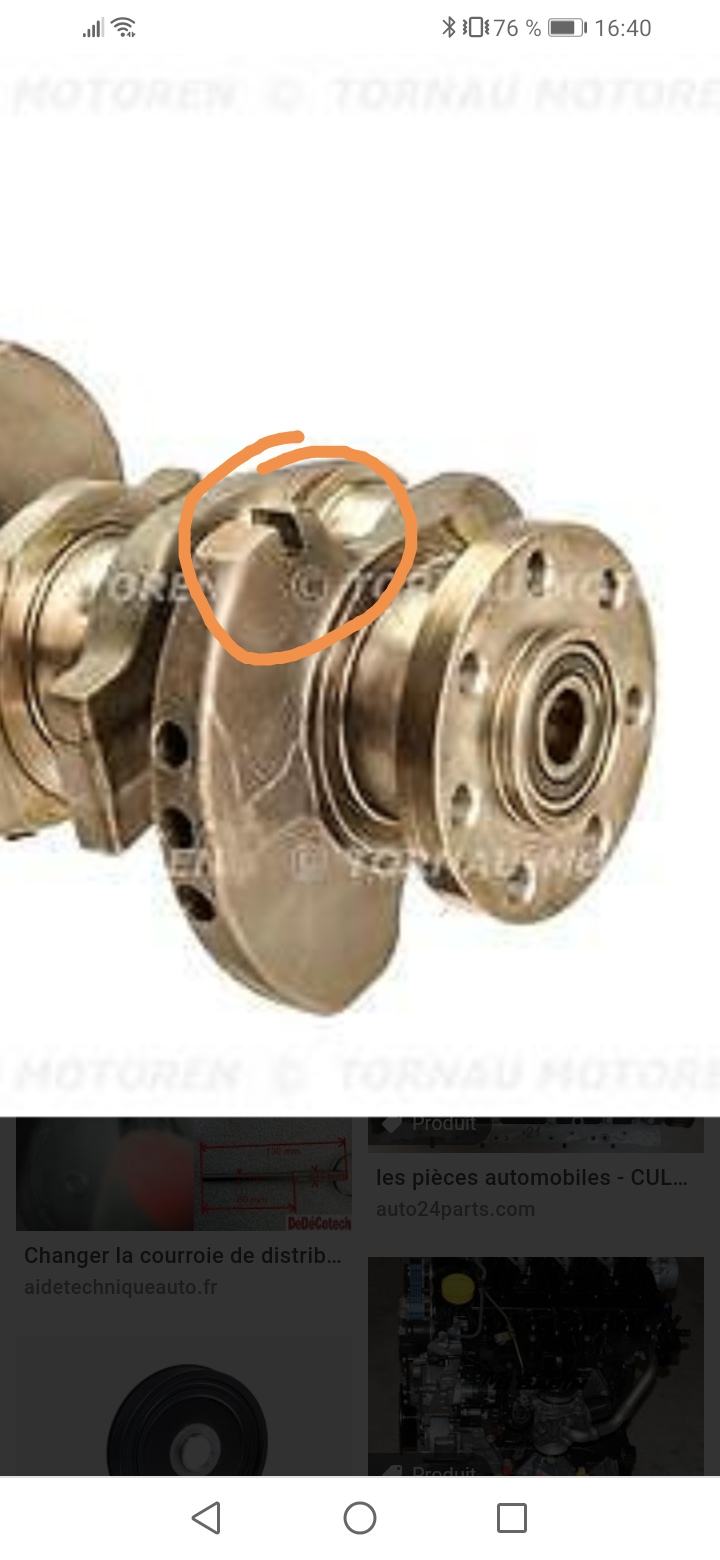

Bonjour à tous, c'est la panade ....je ne veux pas ouvrir un xième sujet sur le distribution du g9t mais :
Lors de l'opération, aucun repère de pmh sur ma poulie damper et sans doute un mauvais pigeage...la pige est rentrée à deux endroits différents (voir plus). J'ai monté les outils de bridage et la courroie sur un point de pige un peu avancé (par rapport aux méplats d'arbre à came )en décalant les pignons par le jeu de leurs vis oblongues....mais au retrait de la pige et tentative de tourner le vilo...blocage
Suspicion d'un mauvais calage et après vérification, Il y a un seul endroit où elle rentre et immobilise dans les deux sens (un dixième de tour avant)....est-ce le bon ?
Merci aux spécialistes pour votre retour.
Eric (finalement les silent-blocs de triangle était une opération simple à côté de la distrib).
Le meilleur est l'avenir du bien.

Tu as pigé tout avant depose de la.courroie, ou après ??

Avant, mais sans doute pas sur le bon trou....

Sinon il te reste la deuxième option, tu enlèves la bougie du cylindre 4 ou 1. tu mets une tige metallique ou autre suffisamment longue (faut pas qu"elle soit avalée) par le trou de bougie et il faut qu'elle soit au point haut maxi. De cette façon tu confirmes le pigeage du point mort haut cylindre 1.
- Davidrwt
- Messages : 2929
- Localisation : Nord (59)
Re: 2.2 DCI G9T remise en route questions diverses
Sur le g9t il y a que un seul trou sur le vilo ce qui l'empêche totalement de bouger.
Voilà ton trou de pige

Merci à tous pour les réponses....et merci au kit de calage, le space a tourné ce soir...ouf
Mon retour d'expérience :
Ce sera plus simple la prochaine fois. Le trou de pige avait été trouvé la deuxième ou troisième tentative et empèchait le mouvement dans un sens comme d'en l'autre mais devant l'absence de repère pmh sur la damper, j'ai hésité (nous avons hésité avec mon ami Olivier). Les méplats d'arbre à came n'étaient pas dans cette position pigée à la verticale...il leur manquait une quinzaine de degrés. Là nous avons décidé de revérifier...il y a dans le mouvement un peu plus loin une deuxième possibilité (sur trou d'équilibrage ?) de pousser la pige. Et là les méplats sont à +2 ou 3 degrés....ce fût l'option retenue mauvais choix...grrrr ce repère pmh absent. Pose de la nouvelle courroie et à la vérification le vilo bloquait.
Je comprends mieux avec ton schéma Davidrwt.
Heureusement que les outils de calage verrouillent les aàc car je croyais bien être obligé d'oeuvrer comme tu le soulignes Yves...ouf.Après pigeage correct il a tourné 1mn ce soir
. Le boîtier calorstat a été changé dans la foulée...demain purge et montée en température.
Une question, pas vu de point de vidange du bloc, nous avons déboité la durite inférieure pour vidanger (liquide bien crade)mais il doit en rester.
Merci à tous.
Complément du matin, j'ai suivi la procédure indiquée pour extraire le boulon du galet enrouleur de distribution soit le démontage des fixations de boîte pour pousser le bloc côté conducteur. Je l'ai également raccourci d'un petit cm et là ça passe au remontage...
