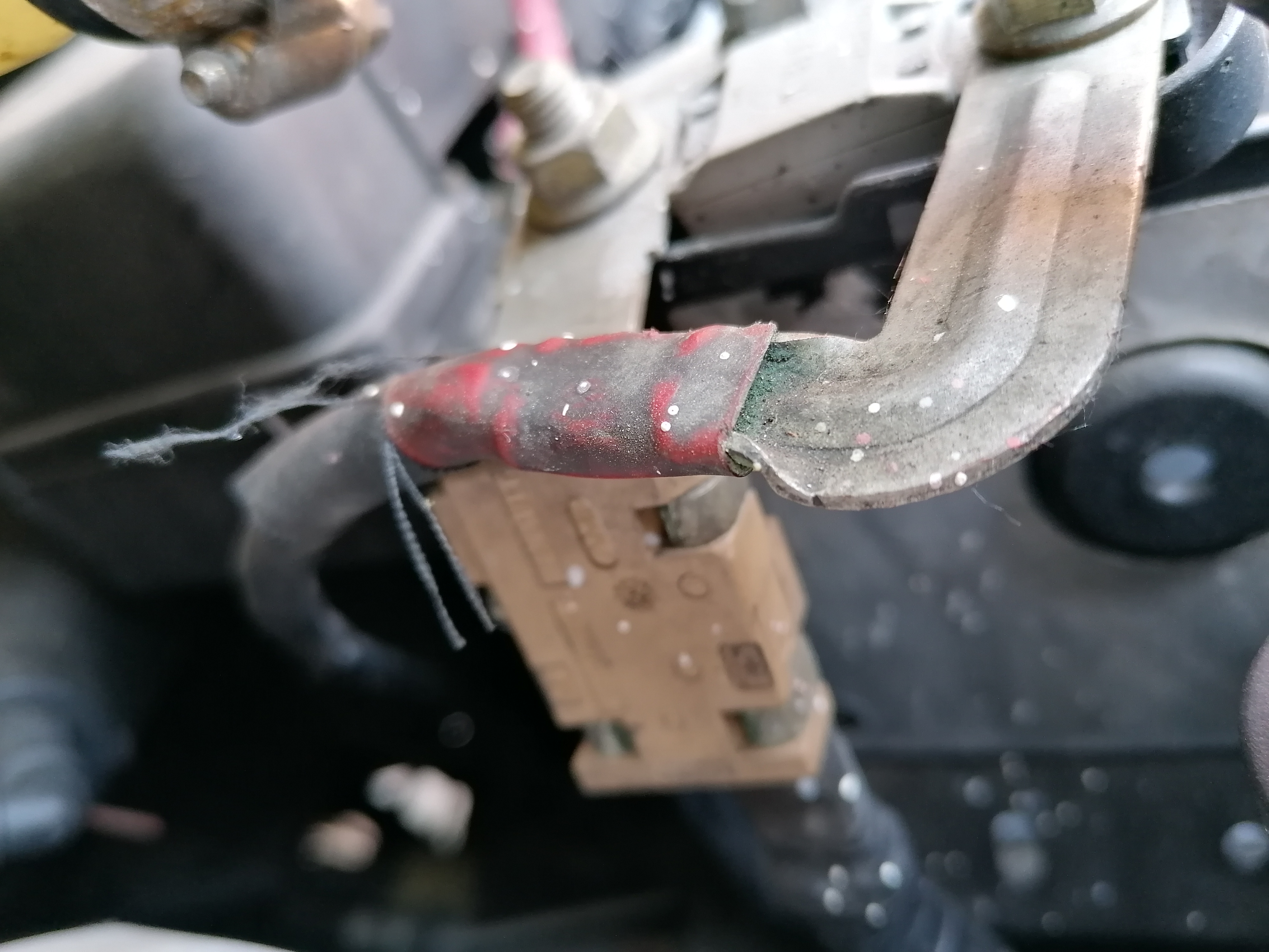

Le fusible doit ressembler à ça

Re: Espace IV qui refuse de démarrer suite àun débranchement et rebranchement de batterie
Tout à fait, David
non il n'y a pas de fusible sur les câble bizzard
Il a dû être déjà enlevé, parce que sur la mienne, il y en a un

salut, enfait le collègue a fait venir son garagiste, qui à contrôlé notre travail, la batterie et les branchements, il a passé la valise: R.A.S
ils l'on démarrer en la poussant et là: Vroum!
donc direction garage pour changement de démarreur
Pour le câble que l'on aurait pû oublier de mettre, je t'invite à regarder les photos des cosses + & - que j'ai posté précédemment pour verifié histoire d'être sur lol

Re: [RESOLU]Espace IV qui refuse de démarrer suite àun débranchement et rebranchement de batterie
bonsoir à tous!
la voiture est revenu du garage, en fait on avait bien oublier de rebrancher ce câble avec le fusible intégré qui va jusqu'au démarreur! Donc le garagiste l'a remis (et à bien rit) mais le démarreur ne fonctionnait toujours pas, il à donc changer le démarreur et tout est rentré dans l'ordre...
d'après lui, il se peut qu'en débranchant la batterie (on a commencé par débranché la cosse + en premier) on aurait peut être flingué le démarreur
Merci à tous de votre aide.
