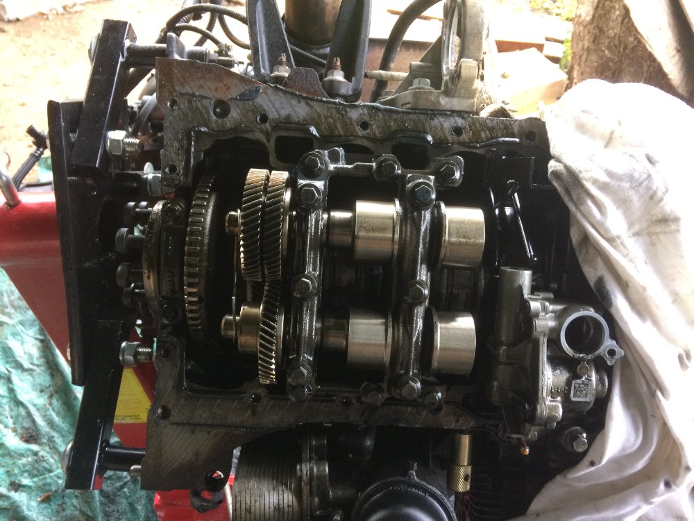

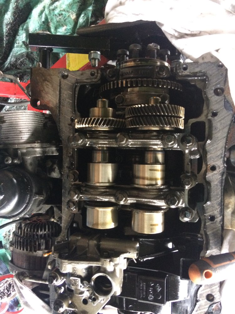

Bonjour à tous ; Je viens de finir le chantier.. j'ai plein de photo si besoin... c'est un gros chantier mais je l'ai fait en 2 semaines cool (ps : je suis mécano amateur mais passionné...)...

Pour accéder aux coussinets, malheureusement, la dépose du carter d'huile ne suffit pas..., il faut démonter la semelle du carter cylindre mais le joint spi côté boîte est vissé partiellement dessus... donc il faut déposer l'ensemble moteur boîte...Charles Ingalls a écrit : 13 août 2020, 02:09Bonjour, après pas mal d'absence suite à mon premier post, me voilà en vacances (enfin) je vais pouvoir mettre le nez dedans. J'ai préparé l'emplacement pour la parker le temps de faire les travaux. Pour ce qui est de la RTA j'ai trouvé ce qu'il me faut et je te remercie.damien27110 a écrit : 05 juil. 2020, 14:53 Pour la rta espace IV, elle n'existe pas pour le 2.0l en version papier (j'ai celle du 1.9l/2.2l) ; je crois (à vérifier) qu'il existe une version consultable et payante en ligne sur le site de la rta. Je peux éventuellement vous fournir les procédures renault pour votre voiture/moteur, je suis en plein dedans... D'ailleurs je disais qu'on ne peut pas voir les coussinets à cause de la semelle et cette semelle, elle se démonte mais il faut enlever la boîte, le volant moteur pour démonter ensuite le joint spi (monté sur une tôle) qui est fixé en parti sur cette semelle...

Oui, c'est galère, le vilo est assez haut par rapport au carter d'huile (si pas de cassette d'équilibrage, on a accès à un maneton mais pas évident d'aller le démonter...) et pour démonter la semelle, il y a ce fameux joint spi qui est vissé dessus :Charles Ingalls a écrit : 13 août 2020, 02:09 Si je comprend bien, en gros pour aller vérifier que les têtes de bielle sont foutues il faut déposer le moteur ... belle conception ! Je vais me plonger dans la doc pour voir comment je vais m'y prendre.
Pour voir si les coussinets sont HS, on peut vérifier la présence de particules métalliques dans l'huile : au niveau de la crépine de la pompe à vide, dans le filtre à huile mais pour moi le plus flagrant a été dans le fond du carter d'huile, j'avais des lambeaux de coussinets...

après pas mal de temps, j'ai enfin sorti le moteur et j'ai pu accéder aux têtes de bielles. J'ai bien un énorme jeu sur le piston 2, les coussinets sont défoncés. J'essaierai de vous mettre des photos. Vilebrequin rayé. J'ai contacté une boite qui fait de la rectification sur ce type de pièces. Je vais aller les voir pour qu'ils me disent si ça vaut le coup ou si je repars sur un neuf (vilebrequin).

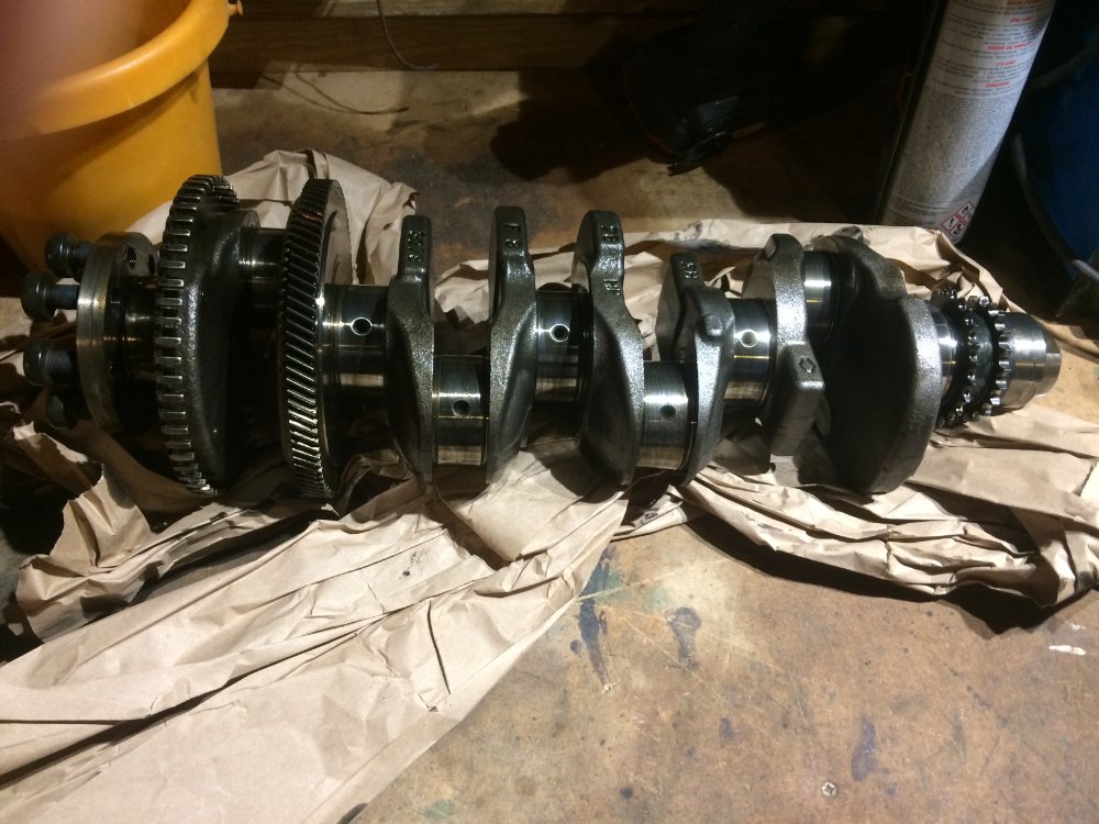

chantier terminé, le vilebrequin était trop abimé pour être rectifié, j'en ai donc pris un neuf chez moteur babin. Tout est remonté et le moteur tourne bien. A dispo pour ceux qui se lancerait dans l'aventure pour donner les infos/conseils que j'ai pas forcément trouvés dans la doc.
Première fois que je mettais le nez dans un moteur. Au final en prenant son temps et en étant méticuleux ça se fait bien. Faut être patient. J'ai appris énormément de chose et ça m'a démystifié la mécanique.
Petite précaution à prendre, enlever le refroidisseur d'huile de la boite automatique AJ0 avant de descendre le moteur. Le mien a été abimé en "tombant" sur le berceau. Impossible d'en trouver un d'occasion, résultat Renault m'en a vendu un neuf, très cher

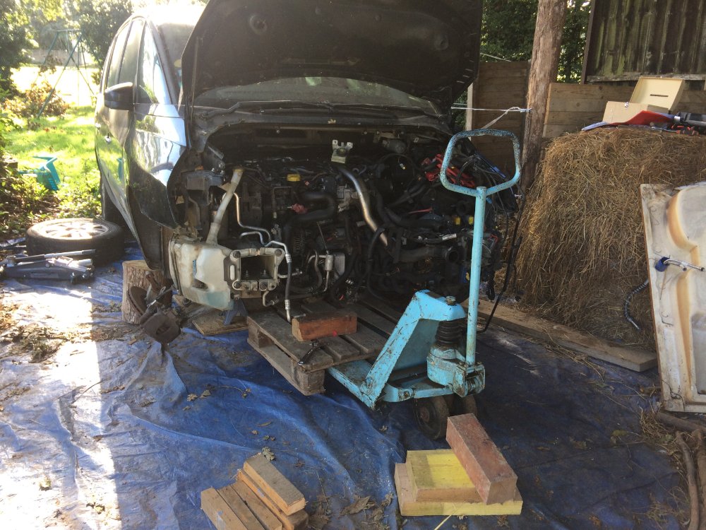

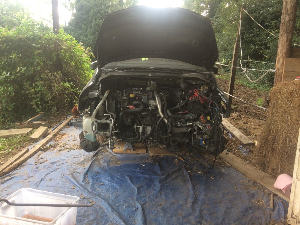

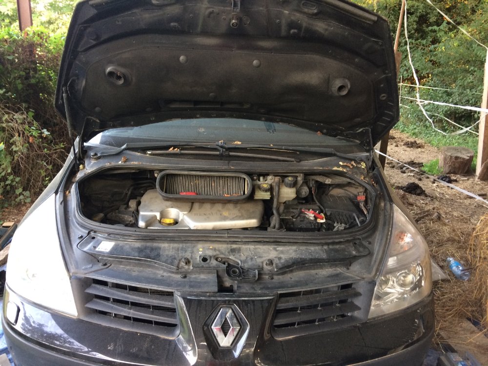

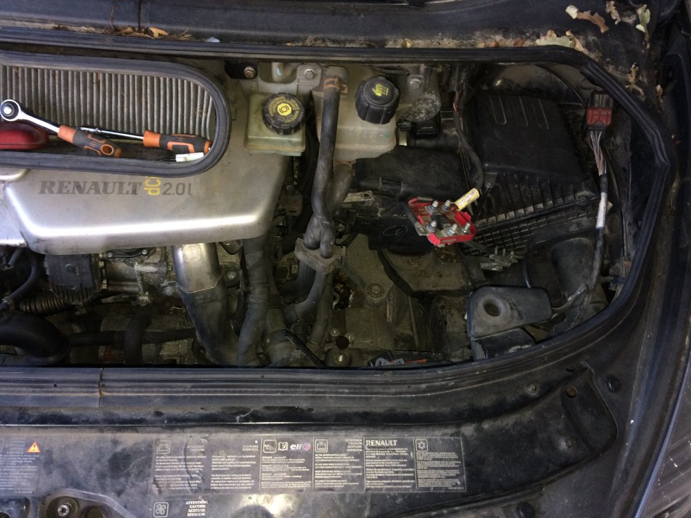

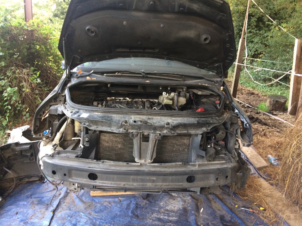

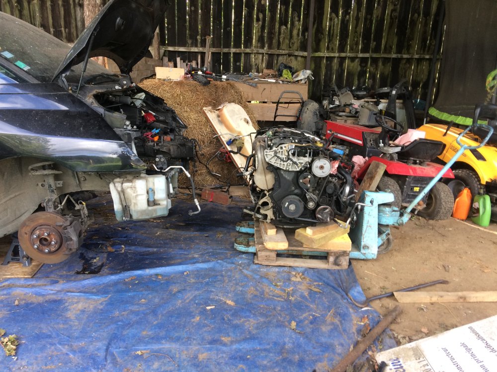

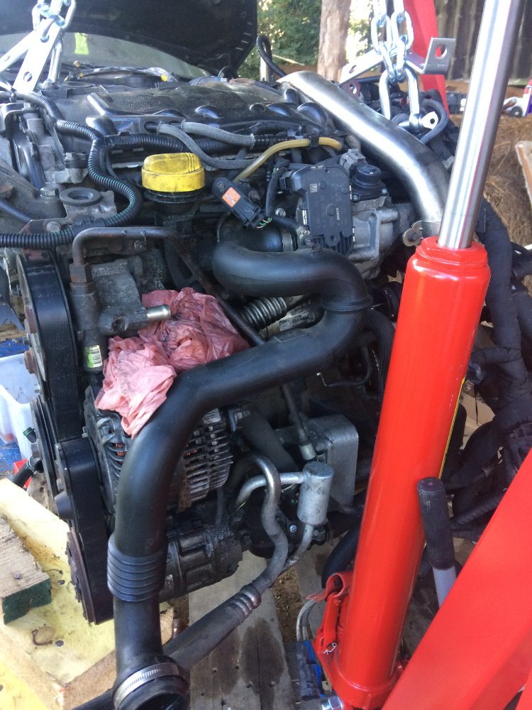

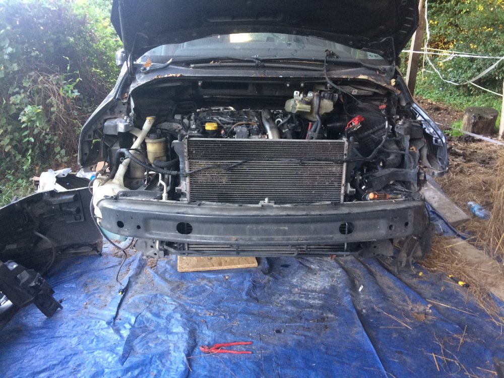

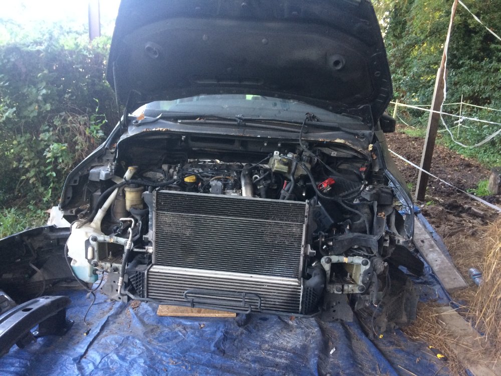

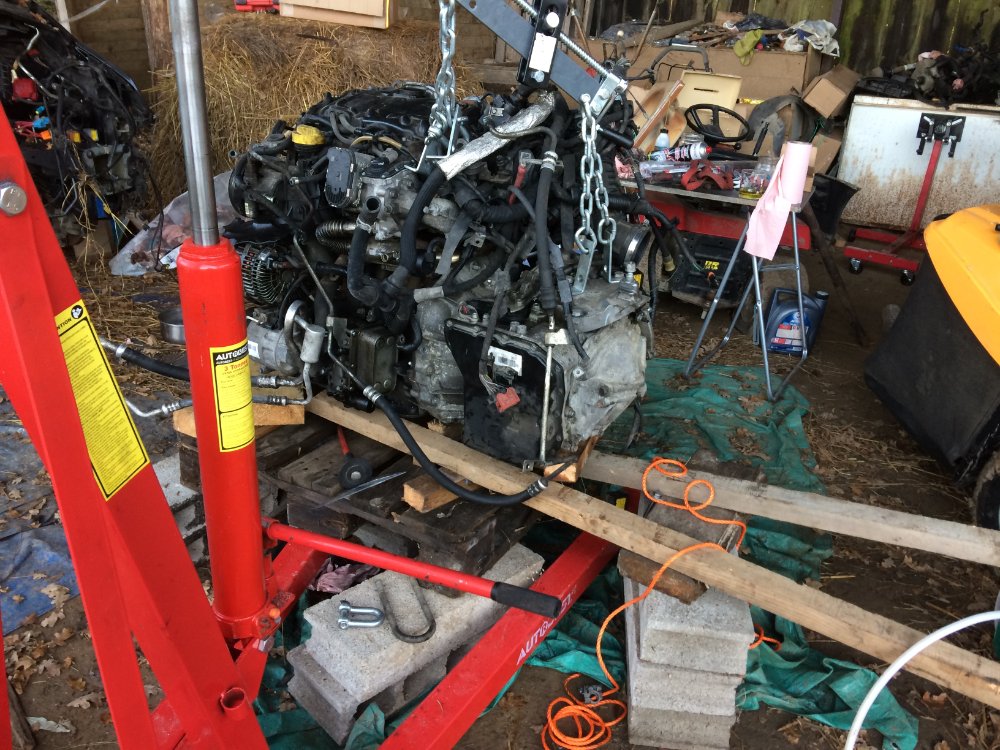

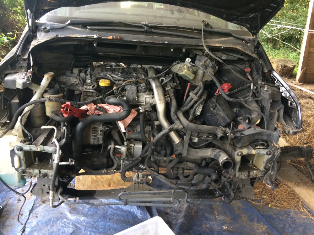

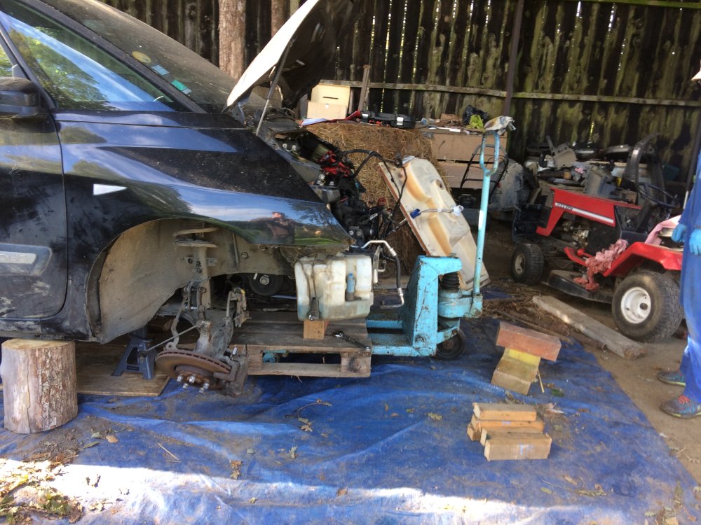

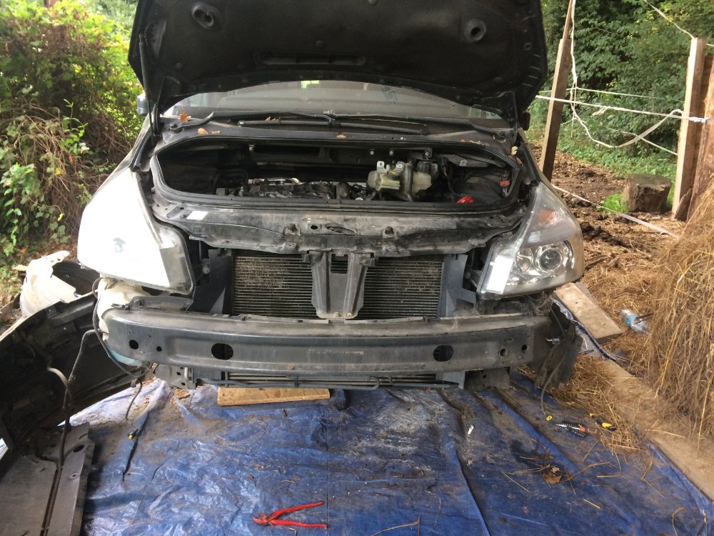

Voici quelques images du chantier, je n'ai pas pris de photos lors de la pose du nouveau vilebrequin ni lorsque j'ai remis la semelle et le carter. J'étais un peu pressé de finir ce chantier qui a duré 3 mois sur mon temps libre ...
Début de la dépose moteur + boite
Modifié en dernier par Charles Ingalls le 08 janv. 2021, 17:41, modifié 1 fois.

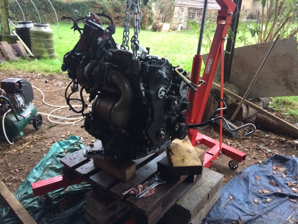

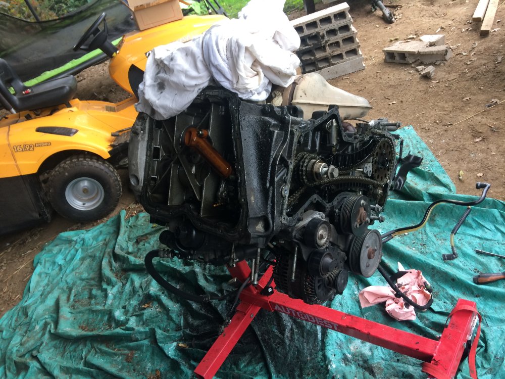

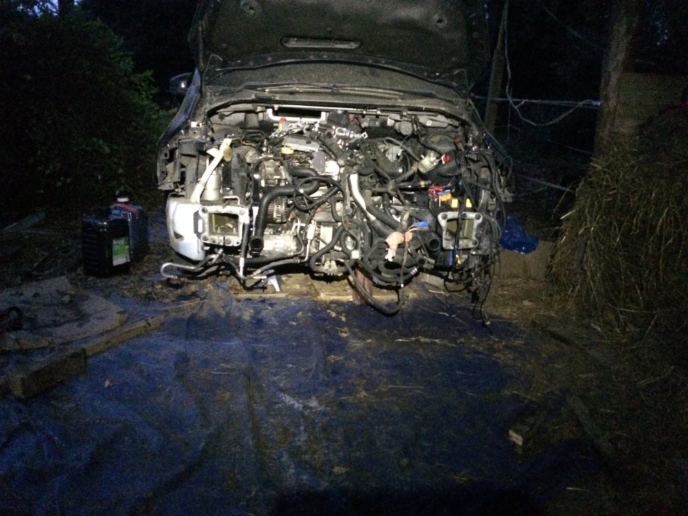

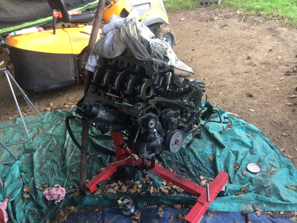

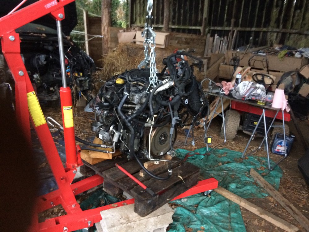

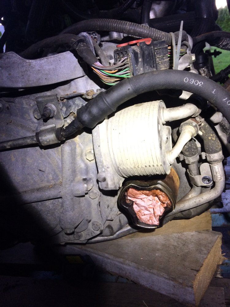

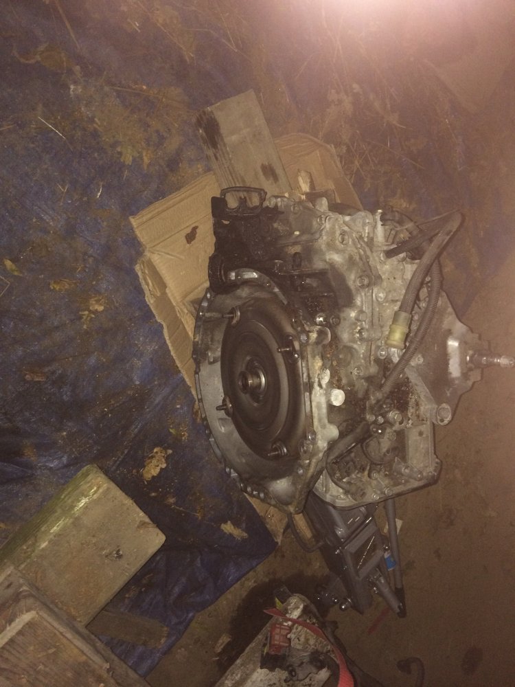

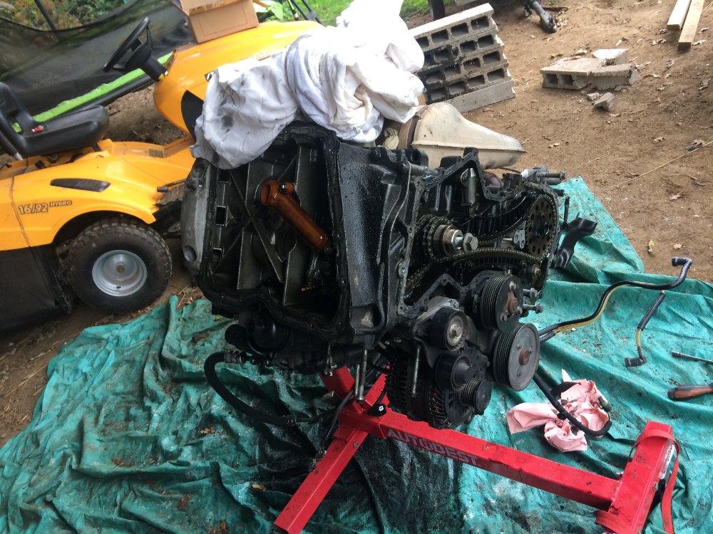

Suite
Dépose du moteur + boite et moteur sur support moteur

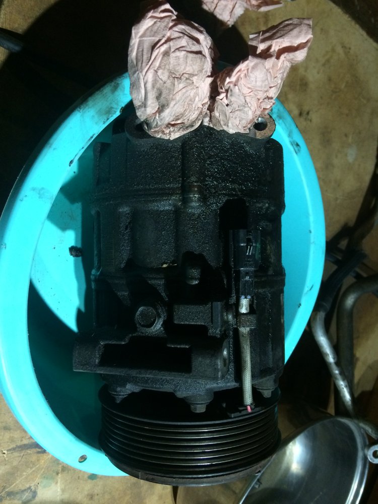

La pièce abimée lors de la descente du moteur, refroidisseur d'huile de boite de vitesse, introuvable en casse en bon état
Modifié en dernier par Charles Ingalls le 08 janv. 2021, 17:42, modifié 1 fois.

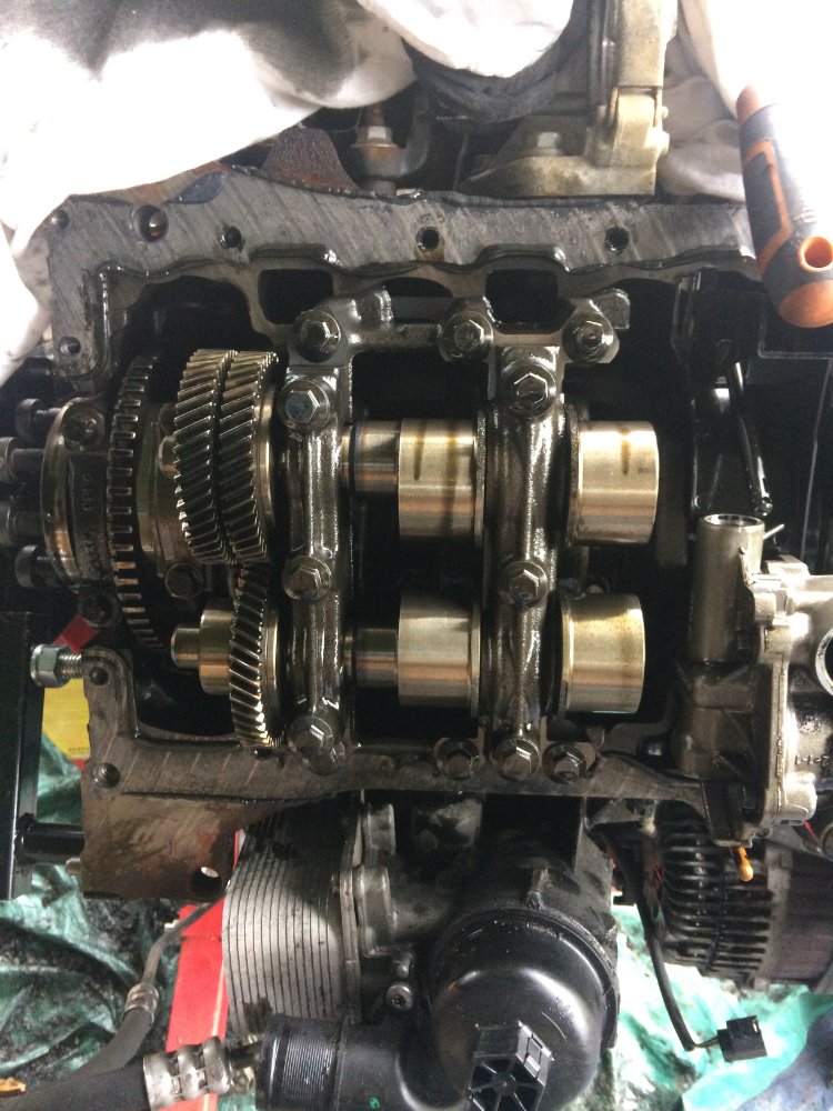

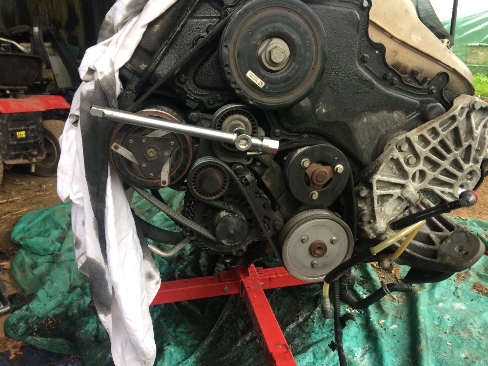

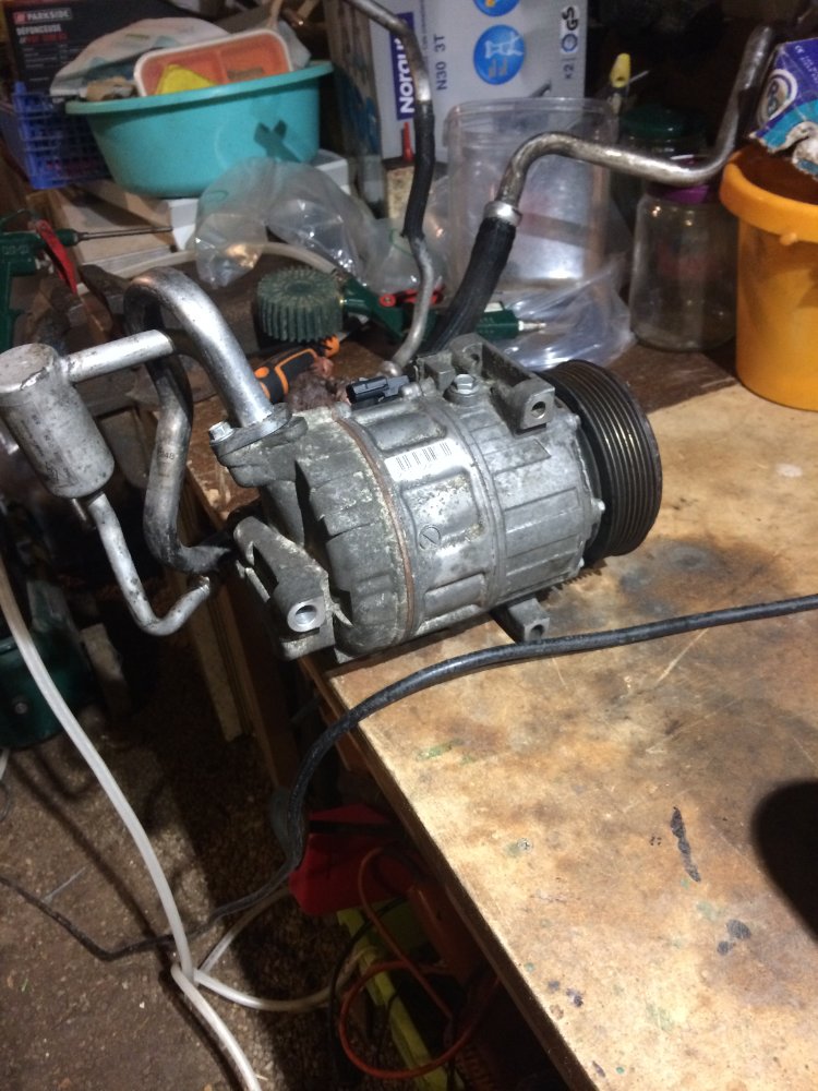

Suite 3
Ouverture du bas moteur avec diagnostique de la bièle coulée et nettoyage compresseur clim, calage du l'arbre d'équilibrage et dépose du vilebrequin
Diagnostique tête de bièle en vidéo :
https://share.icloud.com/photos/0dfL48x ... riJzHJKdMw
Modifié en dernier par Charles Ingalls le 08 janv. 2021, 18:24, modifié 3 fois.

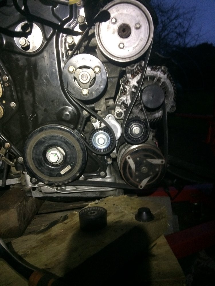

Suite
Repose des pièces moteur, repose de la boite, repose moteur + boite, démarrage véhicule
Premier démarrage en vidéo
https://share.icloud.com/photos/0BvKena ... h5F10S8nHA

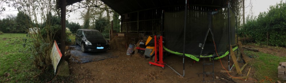

Mon espace de travail pendant 3 mois en vue panoramique avec photo de la voiture terminée
En résumé j'ai changé
- Le vilebrequin
- La pompe à huile
- La distribution à chaine
- La pompe à eau
- La courroie d'accessoire
Espace 4 Initiale dCi 175 F.A.P. BVA6 - CLASSE: F - JK03CC - 11 cv - 285 000 Km
